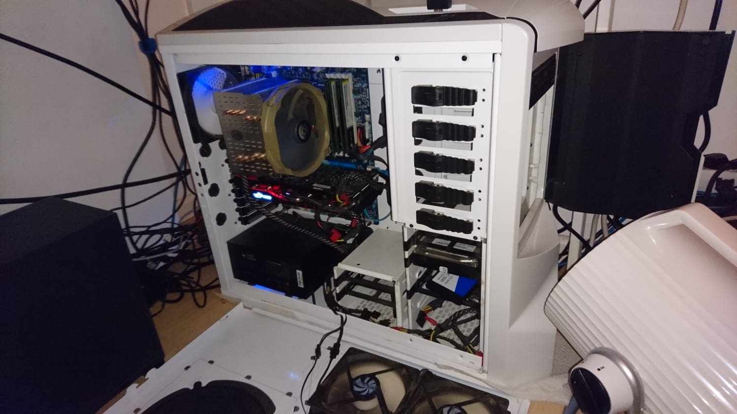

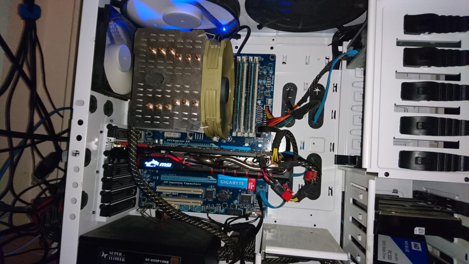

Mach mal bitte ein Foto mit geöffnetem Gehäuse.
Wenn der Airflow nicht passt, warum unternimmst du nichts dagegen?
Ein Frontlüfter saugend und ein Hecklüfter blasend wären schon mal eine gute Sache. Dazwischen sollten natürlich wenig Hindernisse sein, d. h. Kabel zusammenbinden und wenn möglich sogar komplett aus dem Luftstrom heraus nehmen.
Welches Gehäuse ist es genau? Es gibt mehrere NZXT Phantom. Am besten mit geizhals Link!
Als ich den Rechner damals zusammengestellt habe war ich mit dem Thema noch nicht so vertraut und es hat ja bisher immer funktioniert. Dadurch, dass ich das Gehäuse sowieso gegen ein etwas praktischeres Gehäuse mit besserem Airflow austauschen wollte hatte ich bisher keine weiteren Lüfter eingebaut. Mein Ventilatorstrahler ist jetzt auch quasi mein Frontlüfter siehe (1).
Gehäuse

Sieht eigentlich gut aus.
