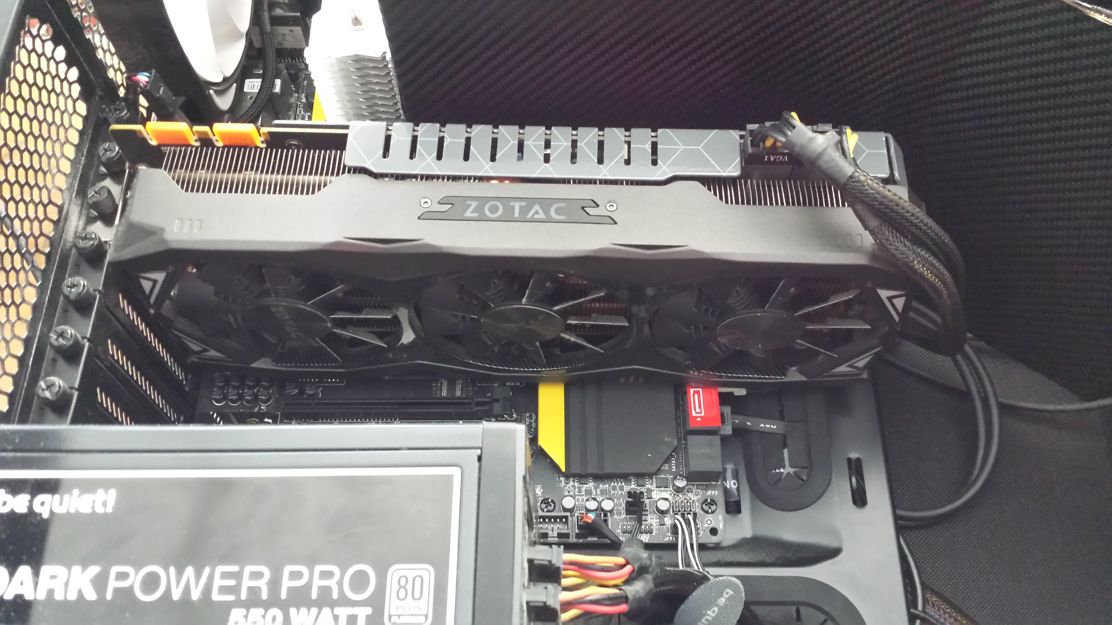

Da würde ich als erstes probieren, oben weniger Lüfter einzubauen. Die saugen Dur nur kalte Luft aus dem Gehäuse. Beschränke Dich auf einen Lüfter oben hinten, der mittlere saugt in der Regel nur warme Luft von der Grafikkarte zum CPU-Kühler. Du hast nur das Problem, frische Luft zur GPU zu bekommen. Da hilft ebenso eine Spannungsreduzierung. Wie heißt wird sie denn? Alles unter 90°C ist unkritisch. Ich bau in solchen Fällen gerne eine Pappe ins Gehäuse, die zwischen den vorderen Lüftern beginnt und bis zur Grafikkarte geht. Muss man halt ausprobieren. (siehe Anhang), da siehst DU, wie eine mit Kohlefaserfolie beklebte Pappe die Räume von CPU und GPU trennen. Ebenso solltest Du vorne zwei mal 140mm Lüfter einbauen.
