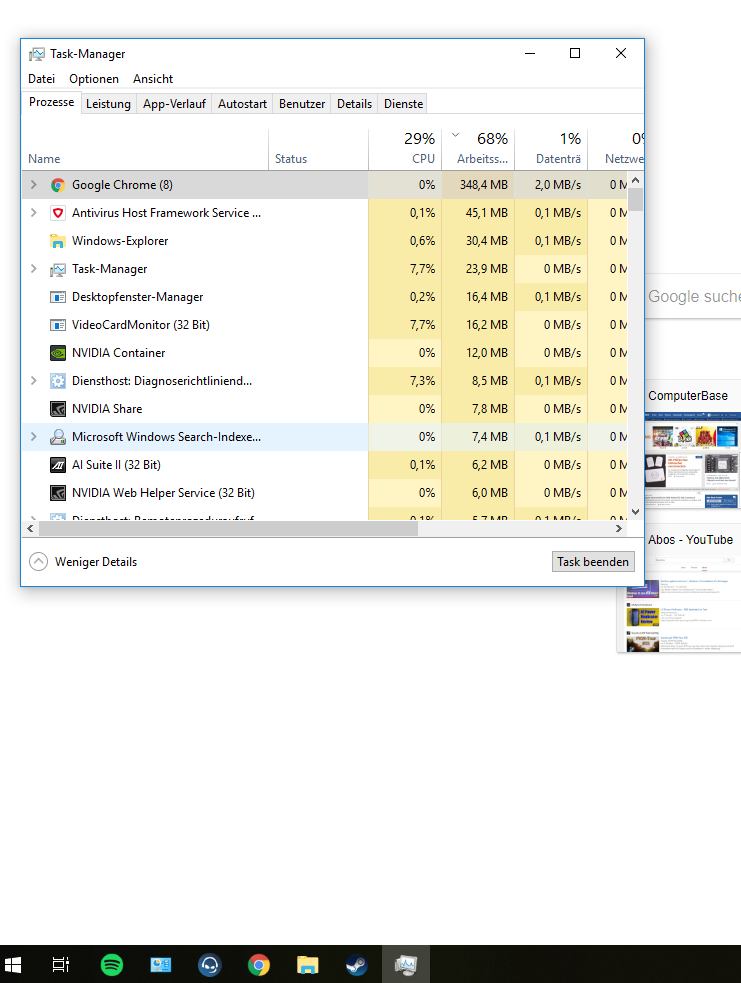

Hi, habe 16 GB Ram verbaut. Im Taskmanager wird mir im Idle an 70% Auslastung angezeigt. Anbei ein Screenshot vom Taskmanager. Das ist doch nicht normal mit Chrome?! Oder? Hab ich evtl mir was eingefangen....

Edit: Das passt ja auch iwie gar nicht...:confused_alt: Jetzt hat sich auch alles wieder Normalisiert

Hallo!
G00gles Chrome wird wie andere Browser auch zu Beginn relativ viel Netzwerk-Traffic verursachen.
Für 8 Tabs sind die 348MB realistisch. Eine 68%ige Auslastung entspräche das bei 16GB RAM aber nicht.
Mit den 68% ist die Gesamtauslastung des RAMs gemeint.
Da hat wohl noch ein anderer Prozess viel RAM-Hunger - den bzw. die anderen solltest Du mal finden.
Einfach runterscrollen & auf große Werte achten oder alles addieren. ;)

MiesMosel schrieb:
Einfach runterscrollen & die auf große Werte achten oder alles addieren.
Schau doch mal wie der Screenshot sortiert ist....
Es ist einfach die falsche Ansicht dafür, wenn da kein Prozess mit haufenweise RAM in der Liste ist.
Leistung -> Arbeitsspeicher checken, wenn du es dort nicht rauslesen kannst Screenshot davon posten.
