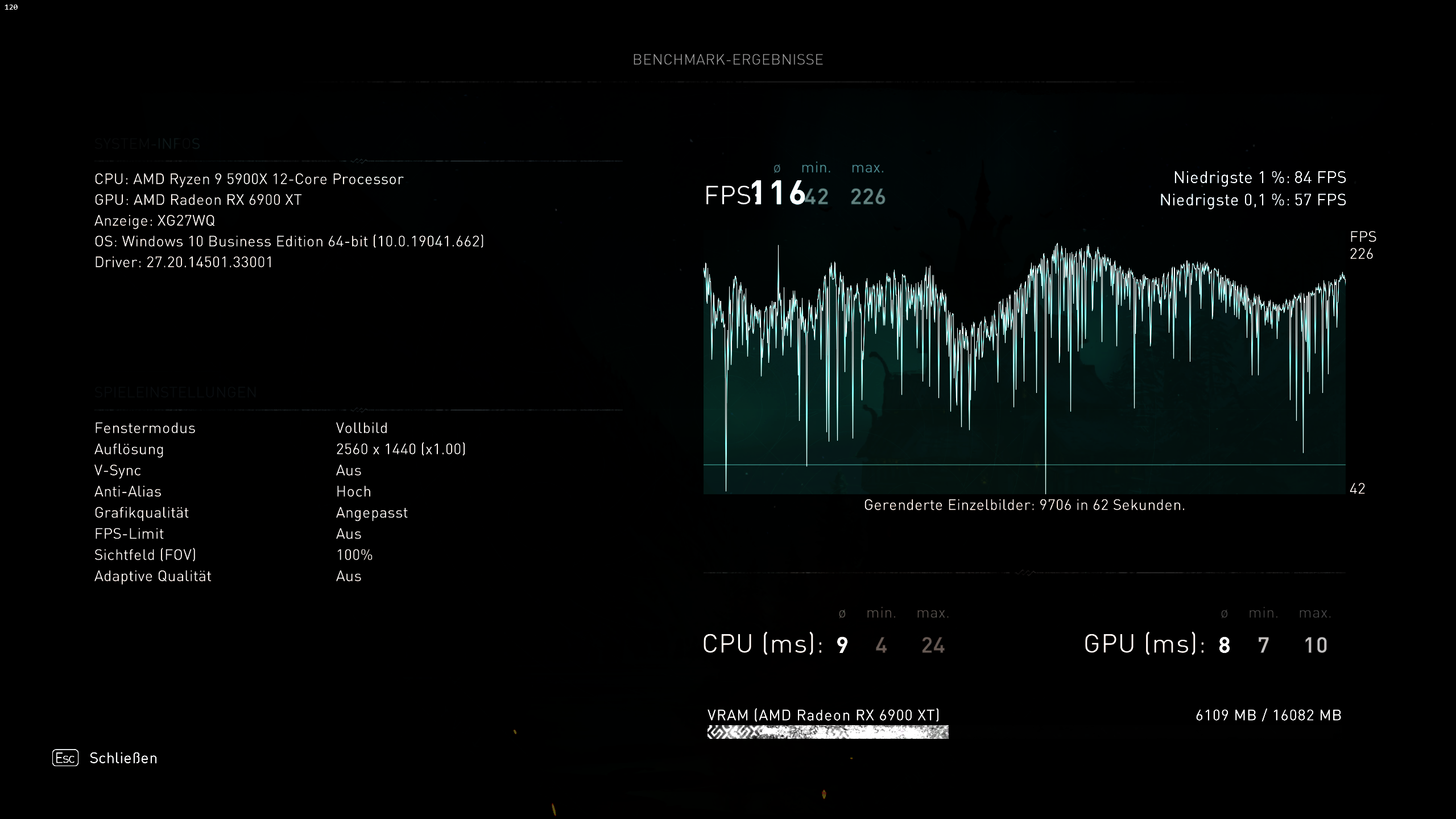

Es geht um teilweise sehr hohe und leider deutlich spürbare CPU-Frametimes (69-77ms) vor allem in Assassins Creed Valhalla und auch in Apex Legends. In ACV zeigt das auch der interne Benchmark sehr deutlich (siehe angehängter Screenshot). Alle 3-5sec. gefühlt habe ich ein kurzes Standbild.

So regelmäßig ist eine Software die im Hintergrund läuft.
Bei RGB und Co reicht manchmal das Beenden nicht.
Wenn Du glaubst, dass es eine Bios-Einstellung ist hör auf drinn rumzustellen.
Bios-Reset, XMP/DOCP laden und den Rest nicht anfassen.

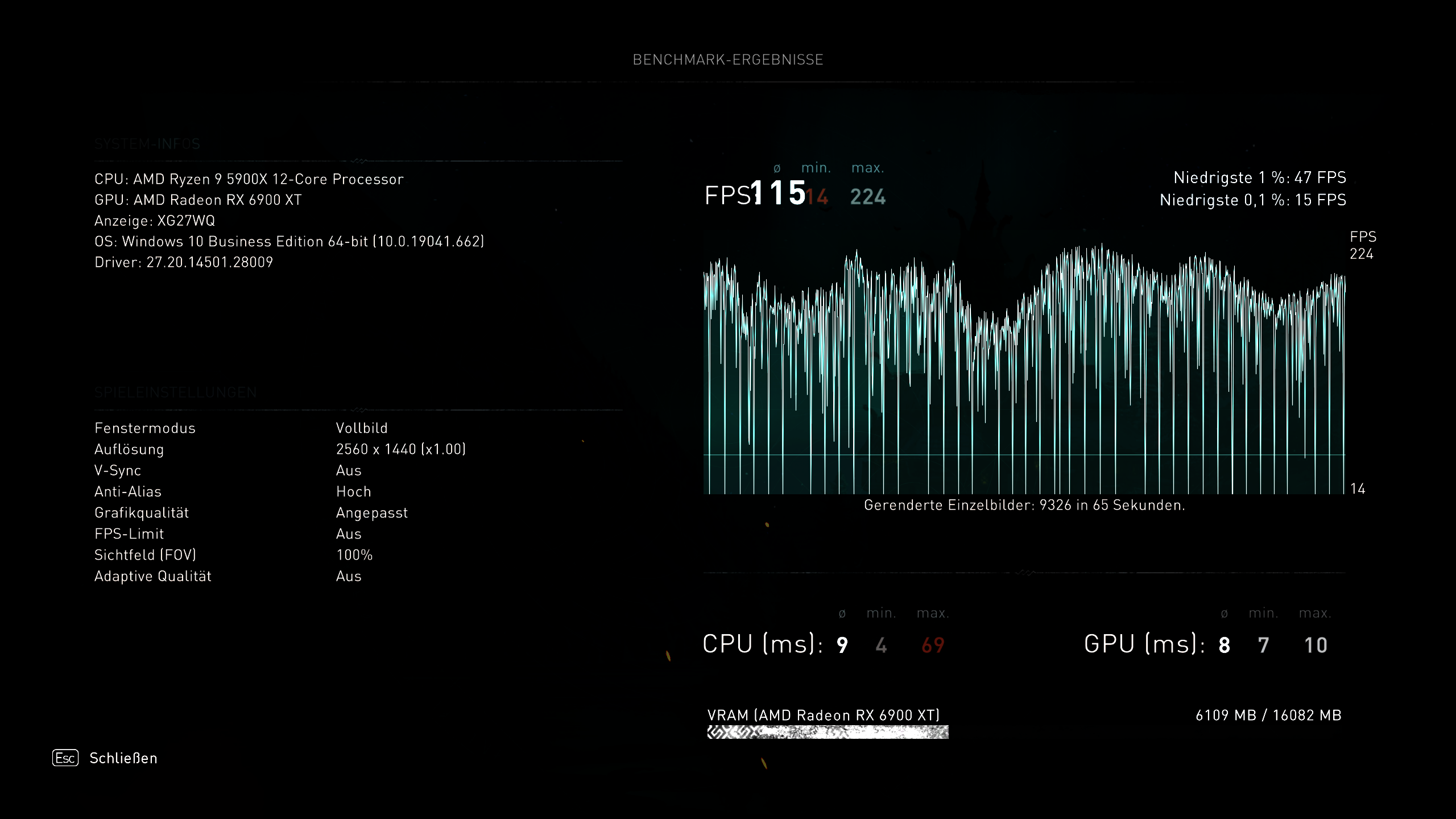

Das hat mich auf die Idee gebracht einfach mal einen "Diagnosestart" in der Systemkonfiguration von Windows (msconfig) einzustellen und damit den Assassins Creed Valhalla Benchmark zu starten. Und siehe da: So stelle ich mir das vor. Dann gilt es jetzt nur noch herauszufinden, welche Software dafür verantwortlich ist...

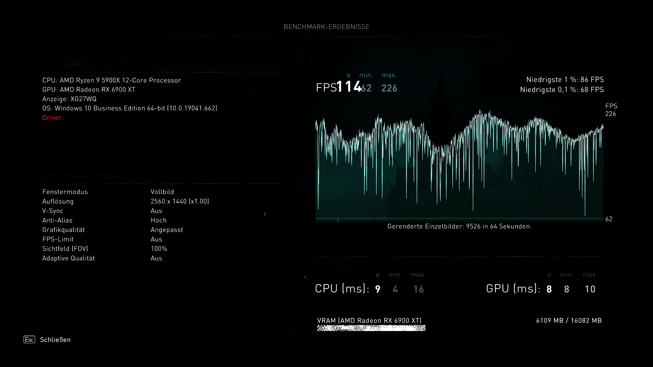

So hier noch die Rückmeldung von mir.
Ich habe es leider nicht geschafft durch Deinstallation von einer nach der anderen "unnötigen" Software und Diensten das Problem gelöst zu bekommen.
Da es aber definitiv ein Software-Problem ist (siehe vorherige Posts), habe ich Windows doch neu installiert.
Anschließend nur mit den nötigen Treiber begonnen und Schritt für Schritt immer wieder das nächste Programm installiert und den ACV-Benchmark durchlaufen lassen. (Wäre sicher auch anders gegangen, aber das war für mich das eindeutigste Test-Szenario).
Ja was soll ich sagen: Ich habe jetzt alles wieder installiert, was ich vorher drauf hatte inkl. RGB-Kram und es läuft ohne diese Ruckler.
Anbei ein frisches Benchmark-Ergebnis.
Diese 2 Peaks nach unten sind nicht spürbar gewesen und von Test zu Test auch mal gar nicht da. Jedenfalls läuft das Spiel so ohne spürbare Ruckler.
Vielen Dank für eure Hilfe, auch wenn ich jetzt nicht genau sagen kann, welche Software dafür verantwortlich war. Am BIOS habe ich jedenfalls nichts mehr verändert. Das läuft weiterhin wie im ersten Post beschrieben.
