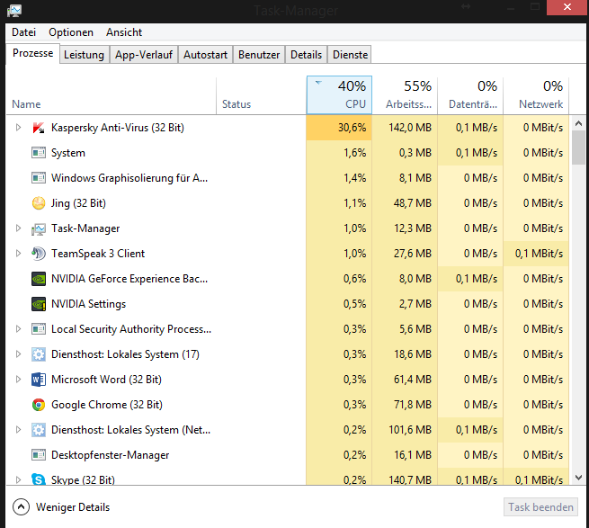

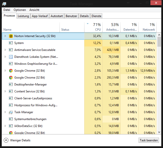

habe eben gerade bemerkt, dass sich die Windows Sanduhr ständig am drehen ist und mal im Task Manager geschaut. Dort hat der Prozess des Norton Antivirus 30% der CPU Last benutzt (Lizenzkey ist abgelaufen, daher kann das nicht sein). Habe das Programm deinstalliert und den PC neugestartet.

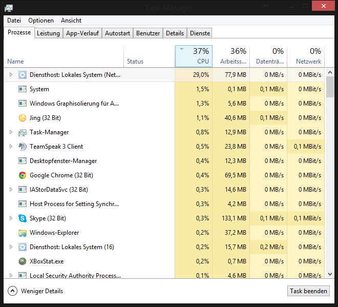

Nun hatte ein größerer Prozessbaum von Windows direkt (Network....) die 30% CPU Last. Habe direkt an ein Virus gedacht und mir wieder das Kaspersky Antivirus besorgt. Habe einen Schnelltest gemacht, der hat leider nichts gefunden. Die Sanduhr dreht sich weiterhin und die 30% der CPU Last hat nun der Kaspersky Prozess.
Erst Norton..
.. dann Windows..
.. nun Kaspersky

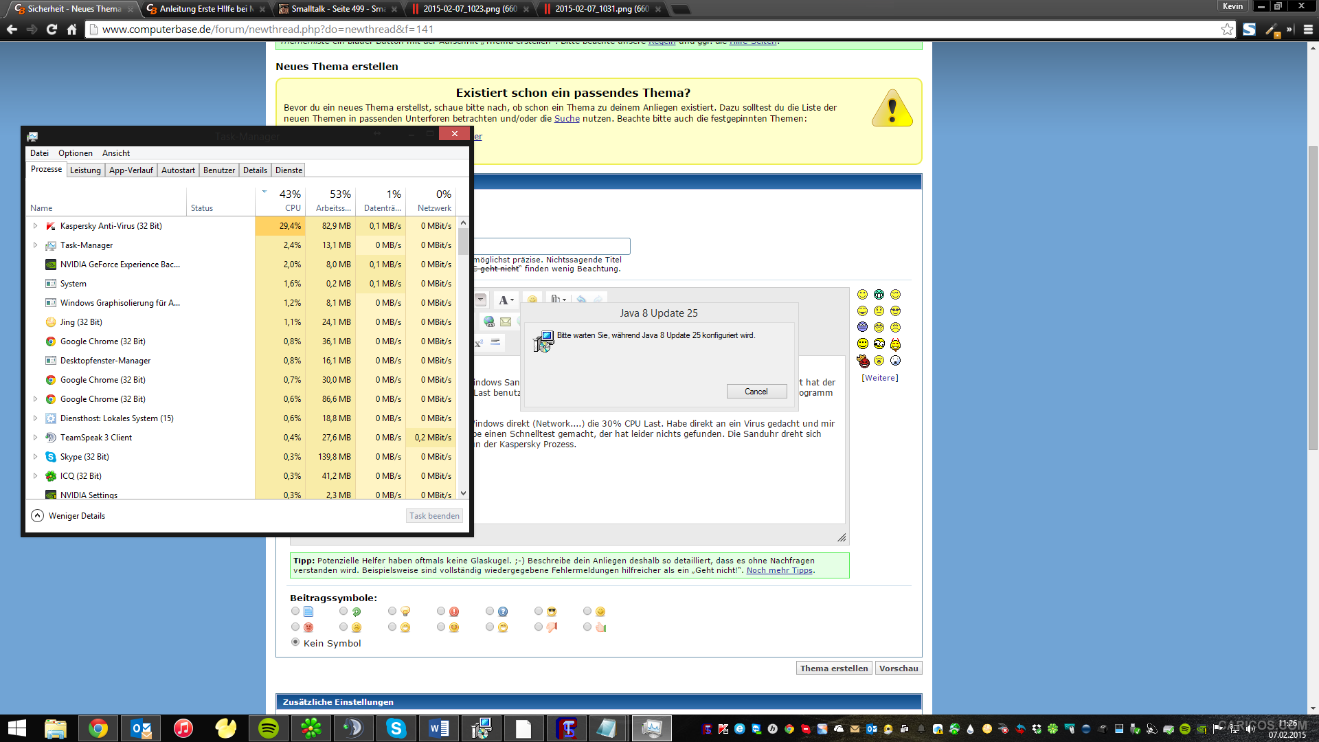

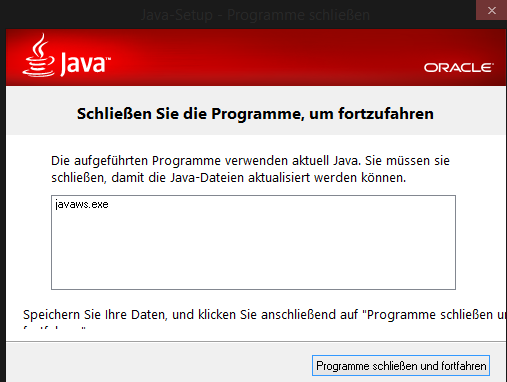

Habe gerade den Process Explorer geladen und gestartet. Das Programm hat einen Prozessbaum aus Java Prozessen angezeigt (4 Stück übereinander). Habe daraufhin einfach mal versucht Java zu entfernen, was nicht geht. Java will, dass ich die javaws.exe beende.
Wenn ich "Programme schließen und fortfahren" klicke geht es kurz weiter, dann kommt direkt wieder das Fenster. Der Prozess lässt sich also nicht richtig beenden. Mir ist schon im Process Explorer aufgefallen, dass der Prozess sich immer wieder öffnet und schließt.
