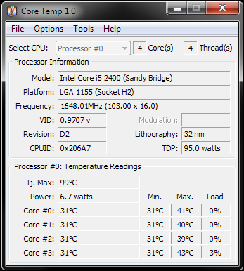

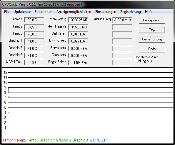

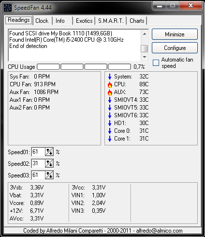

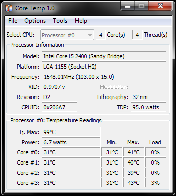

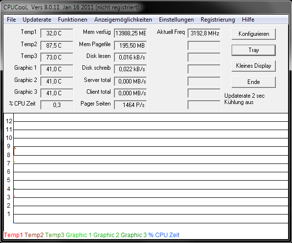

Ich hörte, wie der PC lauter wurde und habe gleich SpeedFan installiert: CPU-Temperatur an die 90°C, mit CPUCooL liegen "Temp1" und "Temp2" sehr hoch, mit Core Temp allerdings nicht. Auch im BIOS ist die Temperatur nicht so hoch. Wenn die CPU-Temp aber niedrig ist, wieso reagiert dann der Lüfter?
Bei CPUCooL unter "Kühlungsmodus" ist "Kühlung ausgeschaltet" aktiviert. Aber das Programm habe ich eben erst installiert und nie irgendwas ausgeschaltet. Aber wer weiß, was diese Einstellung bedeutet.

Ich tippe auf Auslesefehler. Bei meinem 2500k liest CoreTemp ständig 98°C aus. Gibt da wohl Probleme/Bugs...
beste methode ist zu fühlen wie warm der kühler wird. Bei 90°C CPU Temp, sollte man das wohl deutlich spüren können. Schau dir lieber Messwerte von HWMonitor oder CoreTemp bzw. RealTemp an. Die sind immer ungefär die richtigen. CoreTemp weicht soweit ich weiß immer um 10°C ab, aber wenn man das TJ Max betrachtet sind die Messwerte gleich.

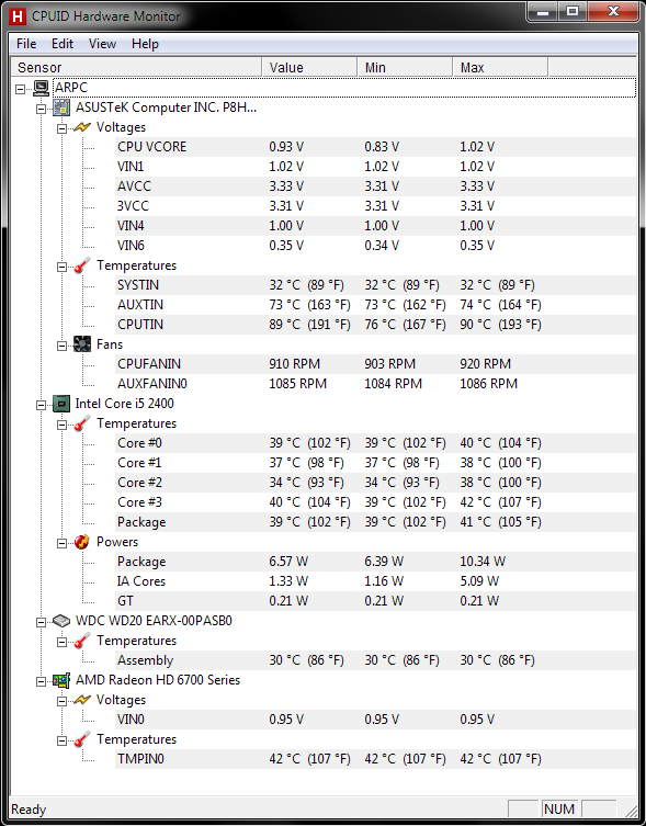

Danke. Werd ich den Rechner wohl aufmachen müssen. Im Anhang nochmal der Screenshot von HWMonitor. Dort sind die Temperaturen "AUXTIN" und "CPUTIN" stark erhöht.

Deine Temp´s sind doch okay du ließt nur die falschen werte ab! bei coretemp ist Tj. Max die maximale Temperatur die der Prozessor aushält und kein Auslesewert core 0,1,2,3 sind die wirklichen temps genau wie bei den anderen Programmen! und 31°C ist ein sehr anständiger wert bei den Sandy´s
Mfg Ampere
solang du nicht mit nem tool deines boarherstellers ausließt werden dir sämmtliche progs irgend n murks auspucken da sie nicht von asus usw.sind. ist bei mir auch so. du kannst aber speedfan anpassen damit es richtige werte ausgibt musste dann mit dem tool von asus abgleichen. geh mal bei speedfan auf configure dann auf advanced dort kannst du die sensor offsets anpassen du wirst sehen das die temps sinken oder steigen werden :)
