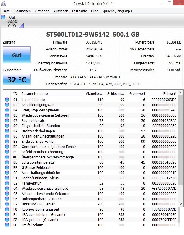

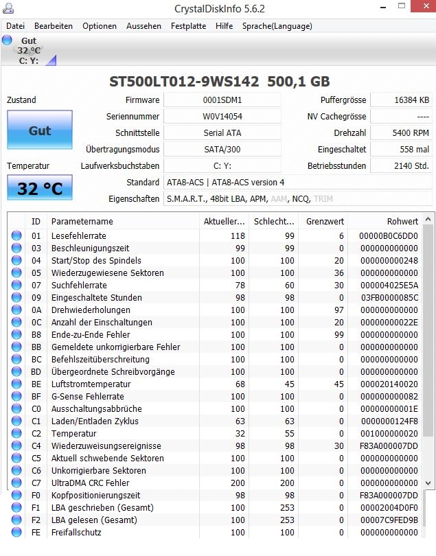

Insgesamt ist deine "Seagate Momentus Thin ST500LT012", nicht wirklich der Bringer. Schau mal ob sie wenigstens ok ist (SMART Werte)

Habe zudem vorhin einen Komplett-Systemcheck mit Dell PC Checkup gemacht.Soweit alles bestanden,lediglich bei "DRAM" konnte der Test nicht durchgeführt werden.Mehr stand dort aber nicht.
Wie kann ich die Schreibzugriffe schneller machen?
Habe da nichts rausgeschnitten oder ausgelassen,es haben nur nicht alle Werte draufgepasst,daher hab ich 2 Screenshots zusammengefügt^^
