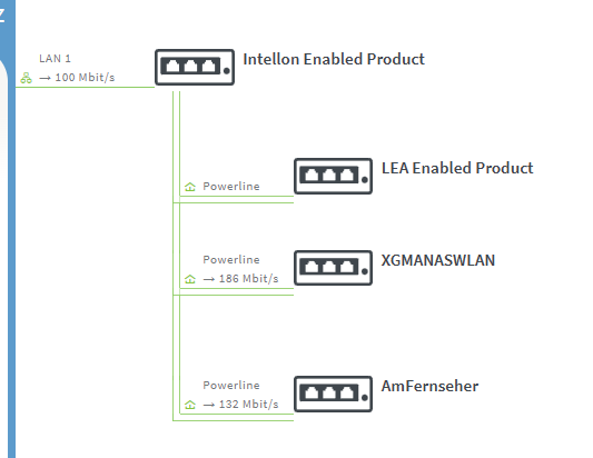

DLAN ist eher als M:N Verbindung zu betrachten - der Wechsel von Steckdosen (gleiche Phase) .. kann da schonmal große Unterschiede machen - die Kabel sind ja quasie im wesentlichen Sternförmig bis zum Automate

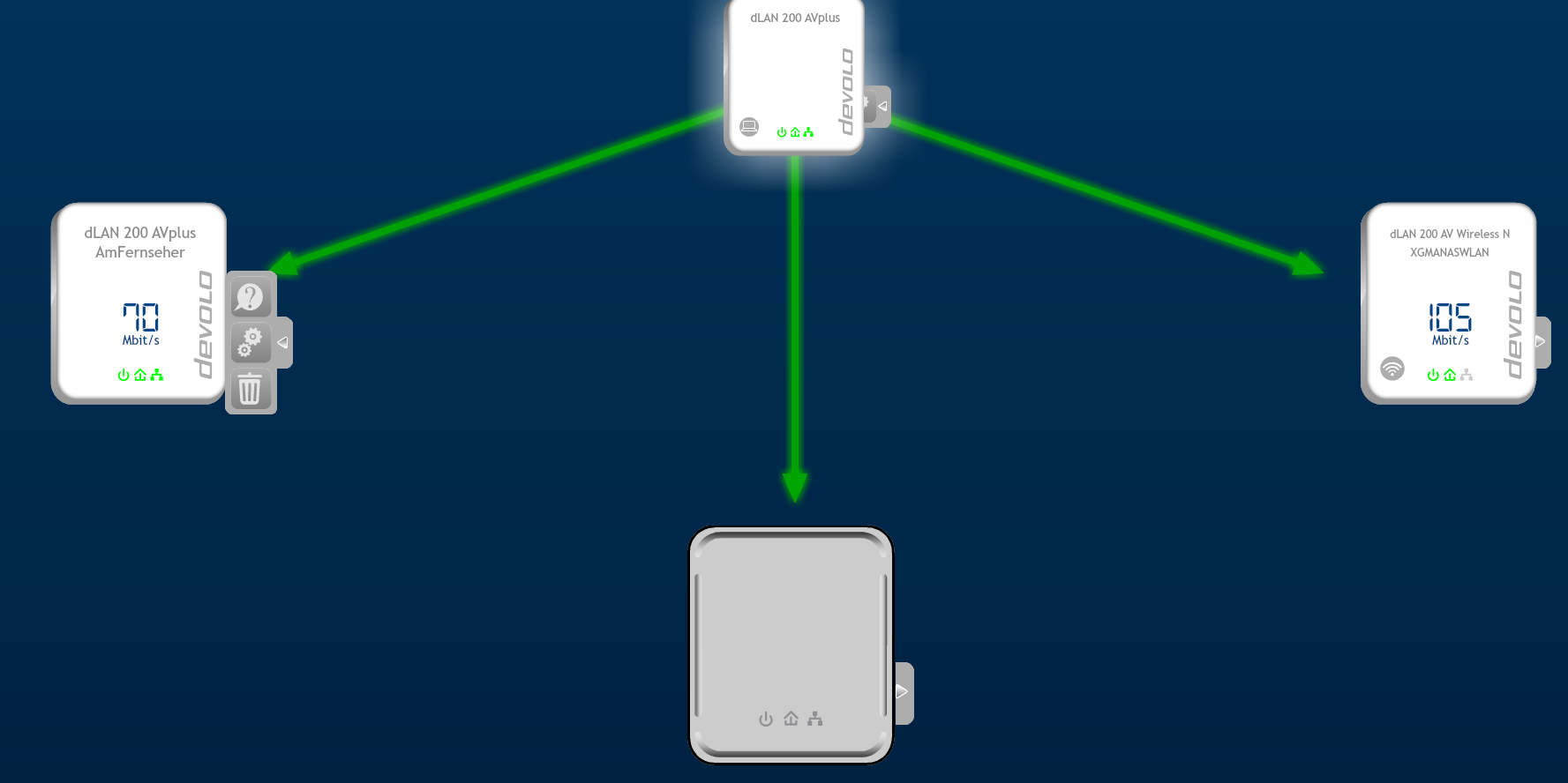

Anbei mal von einem zufriedenen Nutzer DEVELO 200er Line (Wohnung fast 50 Jahre Alt - Verkabelung mutmasslich in den letzten 15 Jahren komplett neu gemacht...)
