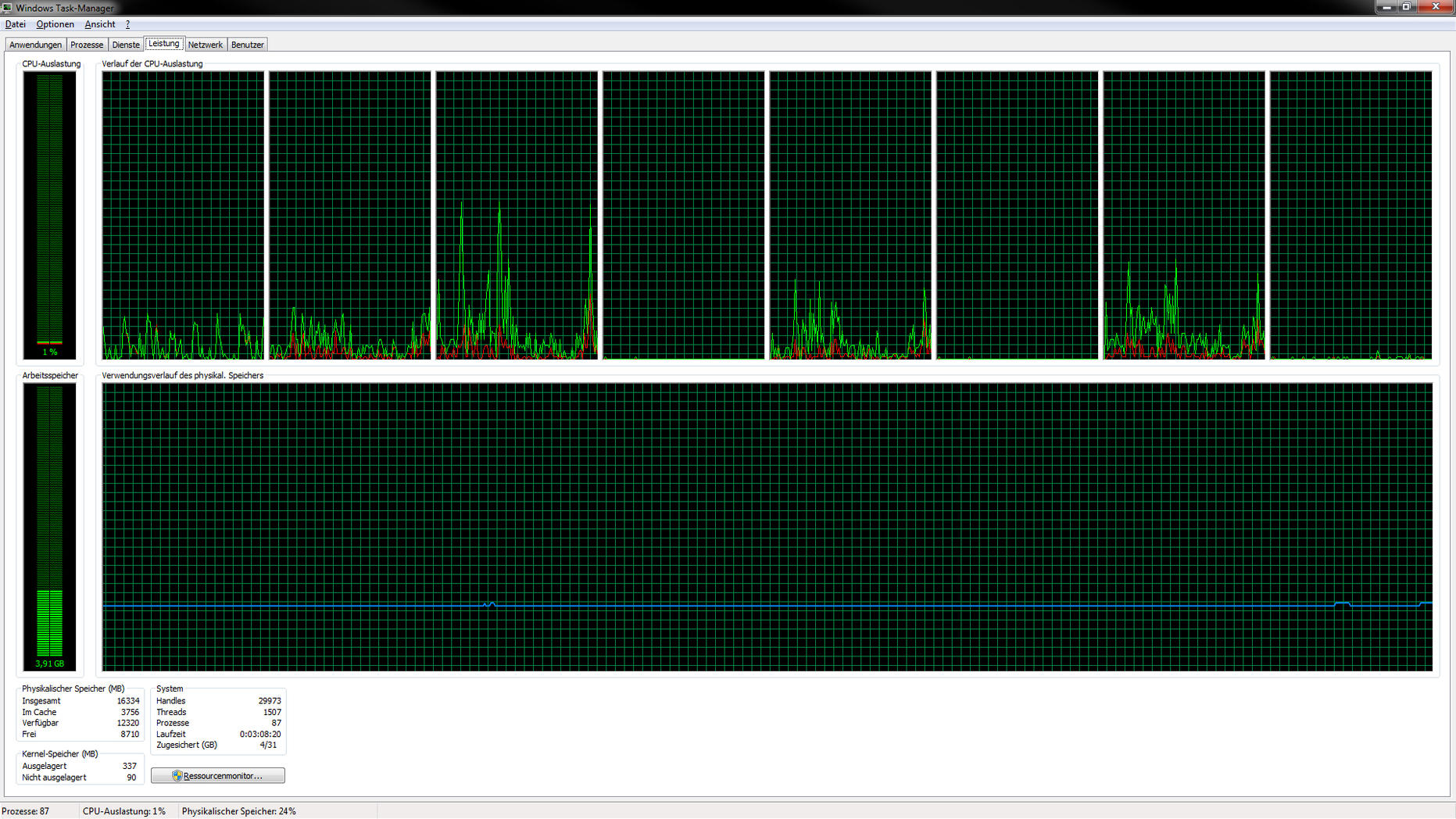

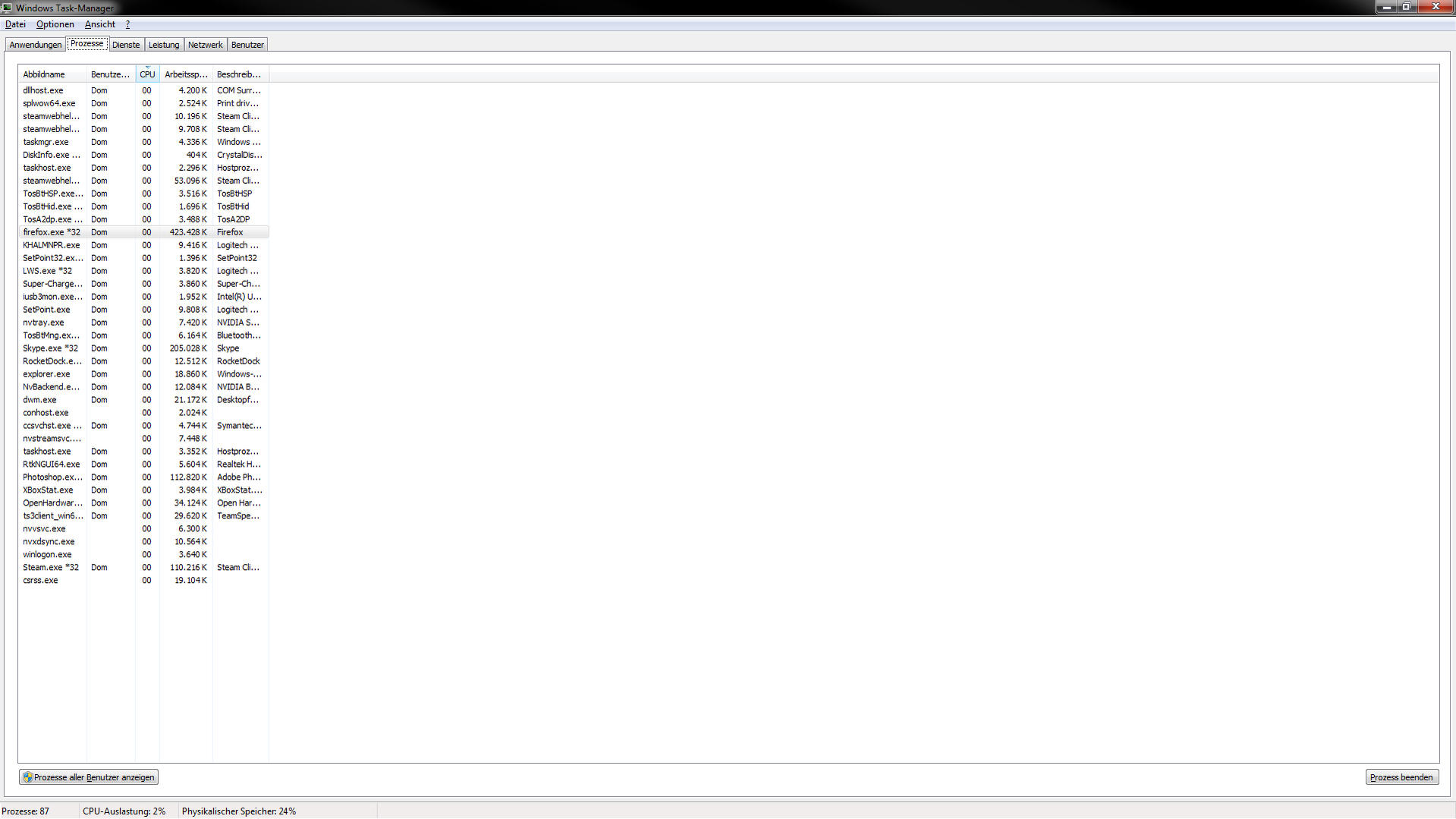

IMG 0.jpg und 1.jpg sind im Leerlauf beim Quatschen im TS, auf IMG 1.jpg sieht man die gestarteten Programme,

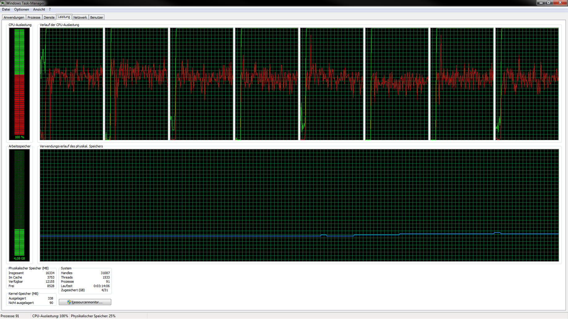

IMG 2.jpg ist beim Stress-Test des Prozessors mit "Intel Processor Diagnostic Tool 64bit".

Den Buttom "Prozesse aller Benutzer anzeigen" im Taskmanager, auch auf dem esten Bild unten links zu sehen, hast Du schon entdeckt? Warum hast Du ihn nicht gedrück? Und mache Dir man Gedanken über die Breite der Spalten.
Ich hab derzeit zum Testen ne andere SSD drin und hab mal Win neu aufgesetzt, darum war der Button nicht gedrückt, sry, wollte nur schauen ob neu aufgesetzt auch die Probleme auftreten.

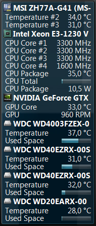

Die Temp. steigt viel schneller an, normalerweise kommt die CPU Temp. nicht über 40-45°C
Derzeit geht sie doch eher auf über 35°C, eher auf 40 - ca 60°C
Die MB Temp. die eig nur bei ca 20-30°C liegt, ist derzeit auch ca bei 40°C.

Man merkt das daran das die Kernel-Zeiten im Task Manager fast identisch sind wie die CPU auslastugen und der Prozessor nicht mehr so viel Leistung bringt wie man es gewohnt ist.
