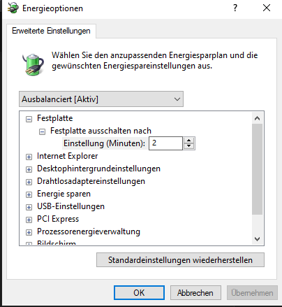

Wenn es nicht der RAM sein soll, könnte es dan daran liegen? Ich lass nämlich meine HDD (Auf der sich einige Programme befinden. Unteranderem auch das BFV indem die Laggs vorkommen) nach 2 Minuten ohne Benutzung Ausschalten.
Alle 2min abschalten? Wenn du die HDD möglichst schnell töten möchtest kannst du das so lassen.
Reaktionen: Aduasen
Wenn die HDD sich schlafen legt und erst nach 5 Minuten (oder immer wieder) wieder aufgeweckt werden muss, dann dauert es eben (laggs)
2 Minuten ist schon recht kurz und eher schädlich für die Platte, auf Dauer.
Allein deswegen würde ich mindestens 10Minuten empfehlen.
Festplatten laufen lieber durch, als das sie immer und immer wieder gestopt werden.

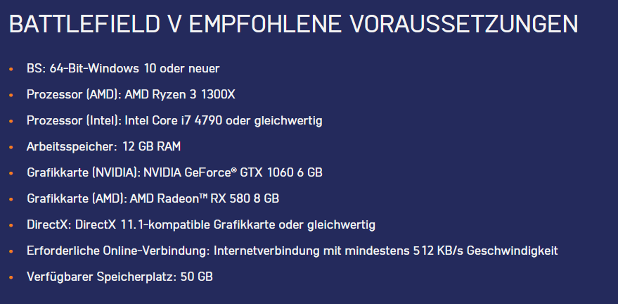

Zudem siehst du an deinen ersten beiden Screenshots, das BFV gar nicht mehr Ram in Anspruch nehmen könnte, wenn es welchen bräuchte, da keine Reserven mehr zur Verfügung steht.
Meinst du das ist so schädlich? Hast du eine bessere Lösung für eine Leise Festplatte? Meine HDD ist ziemlich Laut und eine 2TB SSD ist mir noch zu teuer.
Probiere es einfach und dann kannst du immer noch überlegen was du machst, wenn sich die Lags durch eine Erholung des Intervalls verbessert haben.
Tipp, die Bx 500 gab es erst letzten wieder bei MM in der 2TB Version für 134,90€ ;)
Und momentan bei Amazon für 10€ mehr.
Festplatten sind i.d.R. dann laut wenn sie arbeiten müssen. Dagegen hilft nur eine gedämpfte Aufhängung im Gehäuse (oder andere Platten). Ich habe 3 Stück verbaut und im Idle ist nicht eine zu hören. Zu häufiges abschalten ist der Lebensdauer nicht zuträglich.

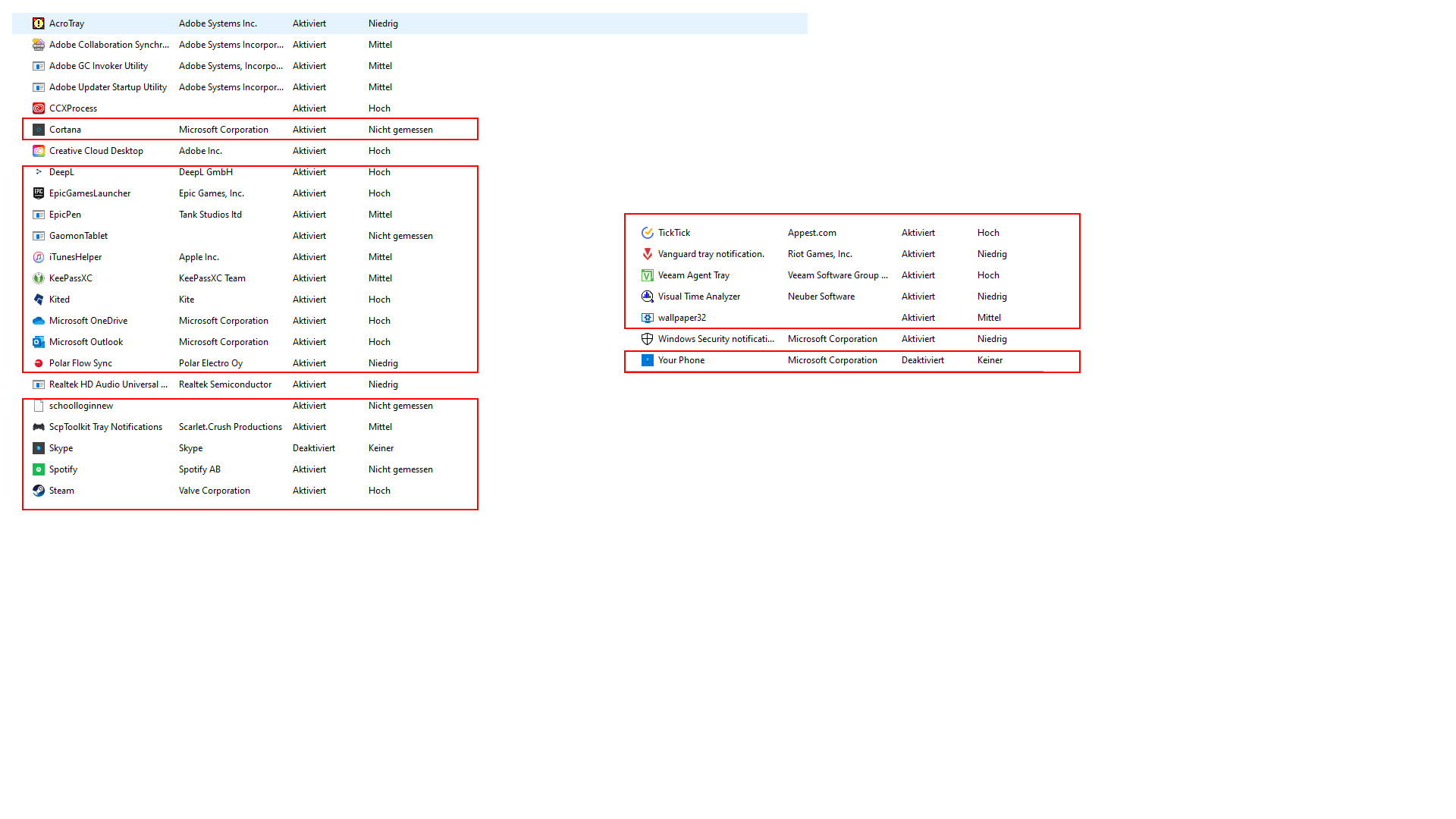

Ich habe mal die Programme/Dienste eingerahmt die nicht notwendig sind und nur in den Autostart rein sollten wenn für die Funktion erforderlich. Da wären KeePass, VeemAgent, OneDrive, Cortana aber nur wenn tatsächlich genutzt. Warum soll alles geladen und mitlaufen wenn ich es nicht grade nicht brauche.

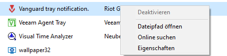

Wie kann ich die Deaktivieren, wo "Deaktivieren" ausgegraut ist? SO wie das hier:

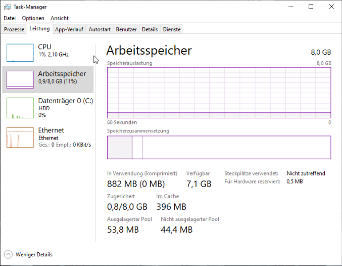

NameHere schrieb:
Ein sauber geputztes WIN 10 kann dann so aussehen
Zudem wurden sicherlich allerlei essentielle Dienste vom Autostart abgehalten, die dann aber wieder geladen werden, sobald man wirklich etwas mit dem System macht.
Das ist ein runter gestriptes Windows für eine VM und das sieht man auch im Screenshot. Keine Rambänke belegt! Der nächste Profi sollte abwarten bis der Nebel sich verzogen hat oder sich eine Brille aufsetzen :p
