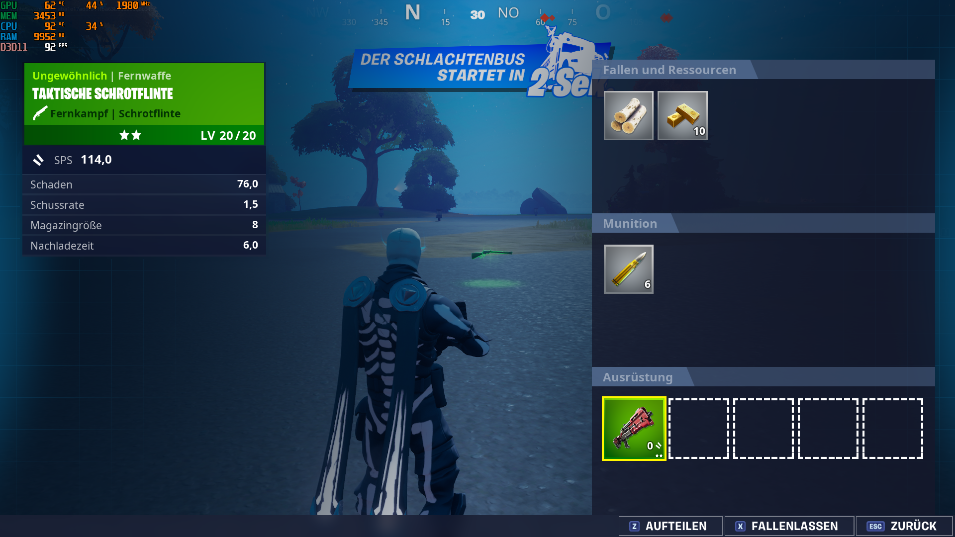

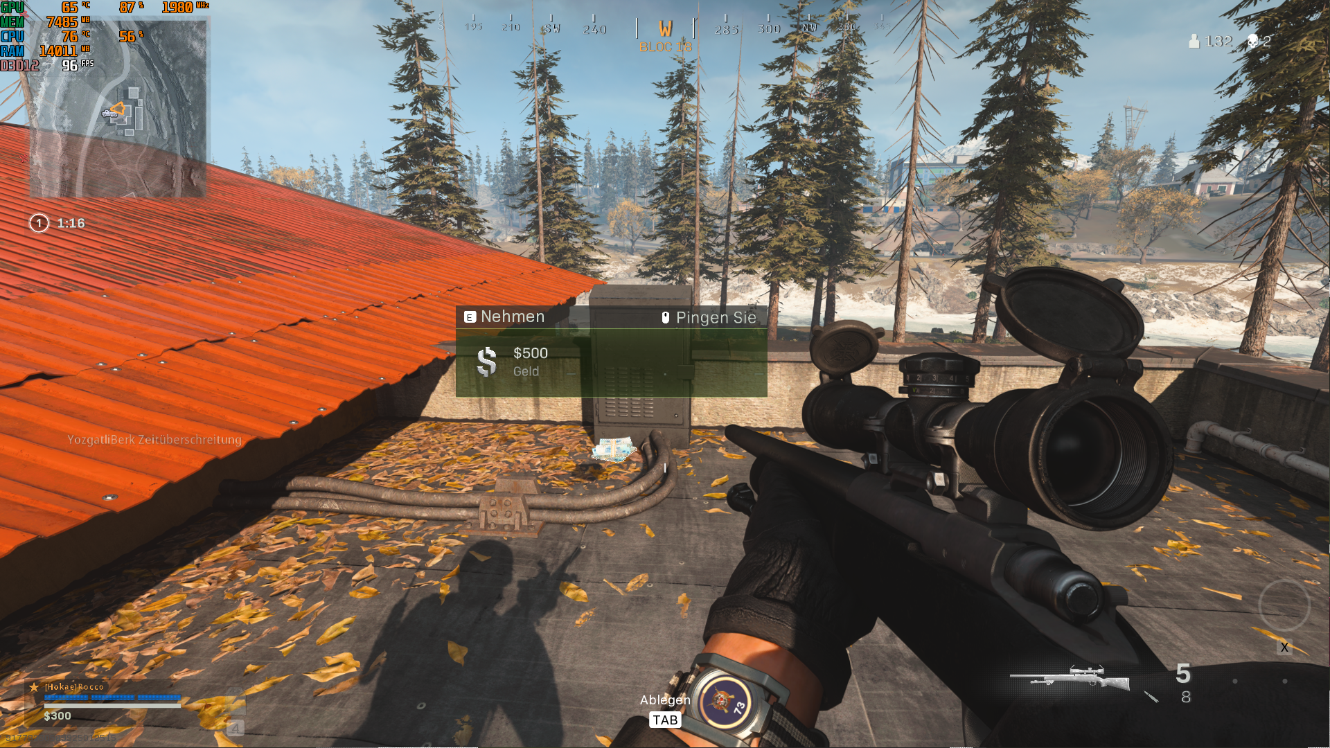

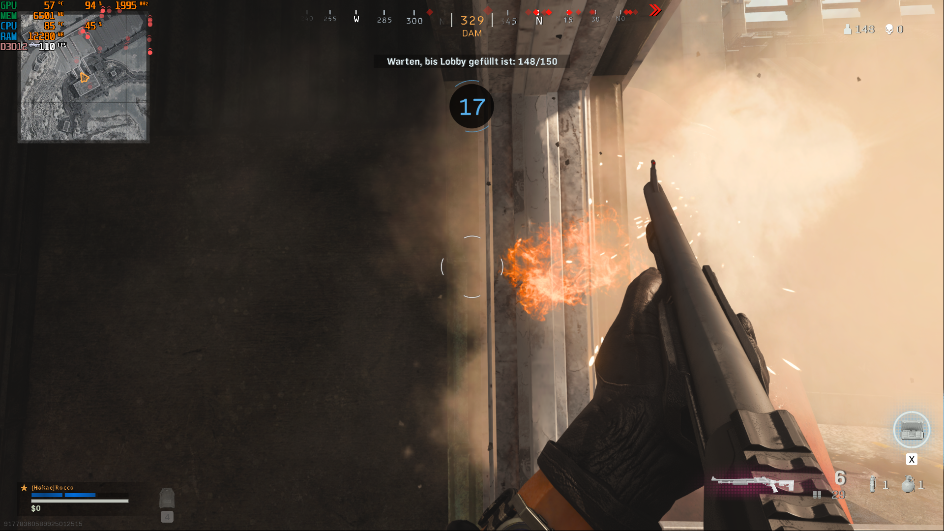

Mein Problem ist, dass ich beim Zocken zwar gute FPS zahlen erreiche ich allerdings extreme FPS drops bekomme wordurch das zocken keinen Spaß macht.
Außerdem ist meine CPU extrem warm (60-95 Grad).

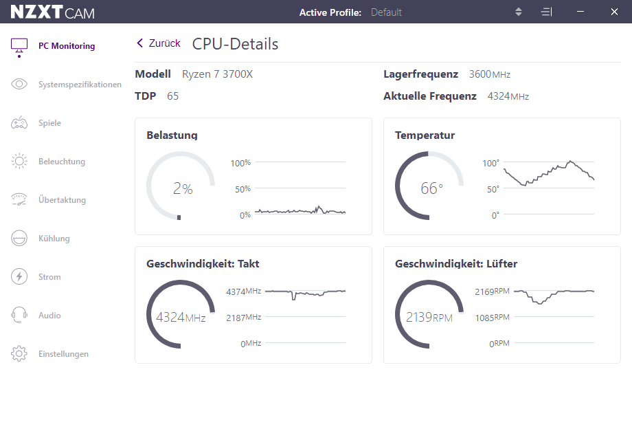

Erstmal vielendank für die vielen Rückmeldungen ich werden mir den lüfter nochmal genauer anschauen
leider sieht man hier nicht die Pumpe die das Wasser in den Kreislauf pumpt, daher wie oben erwähnt Kabel vergessen anzuschließen oder Pumpe defekt :)

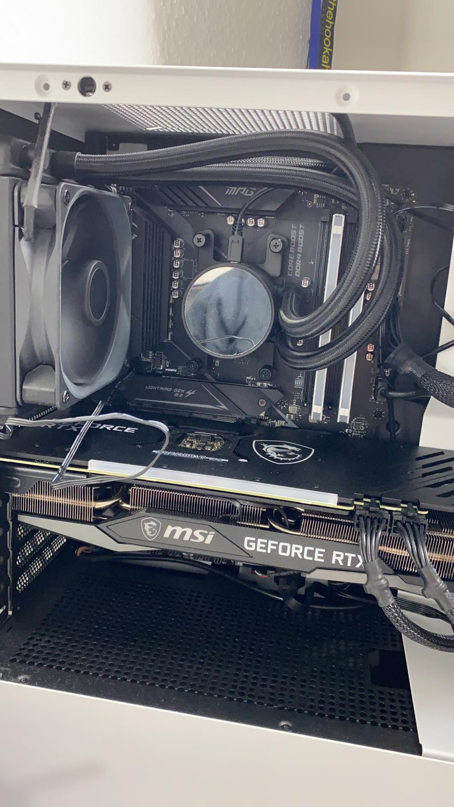

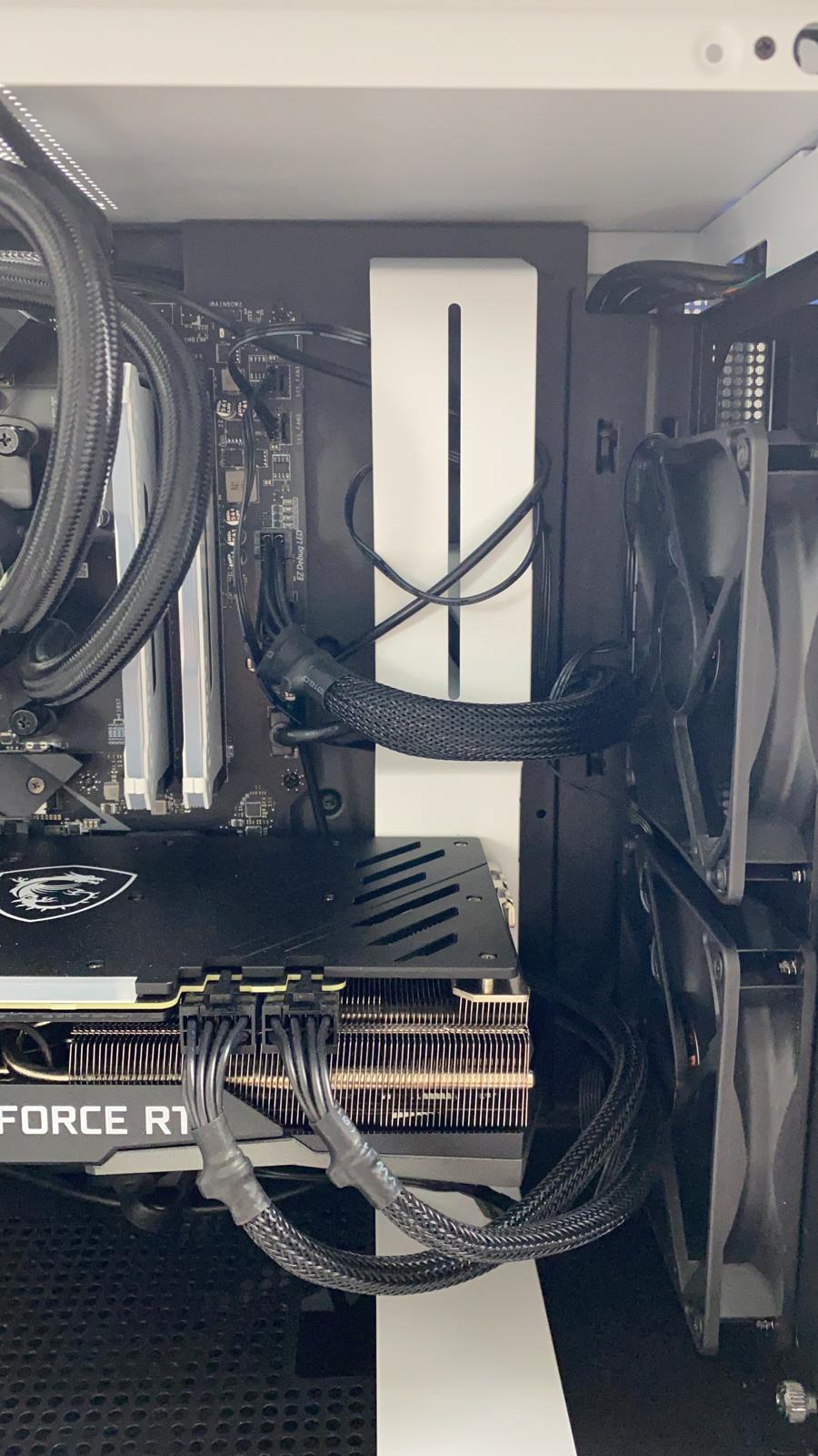

Es könnte auch sein, dass die AiO verkehrt herum eingebaut ist. Gibt es ein Foto vom Innenleben?
Reaktionen: RoccoHuck

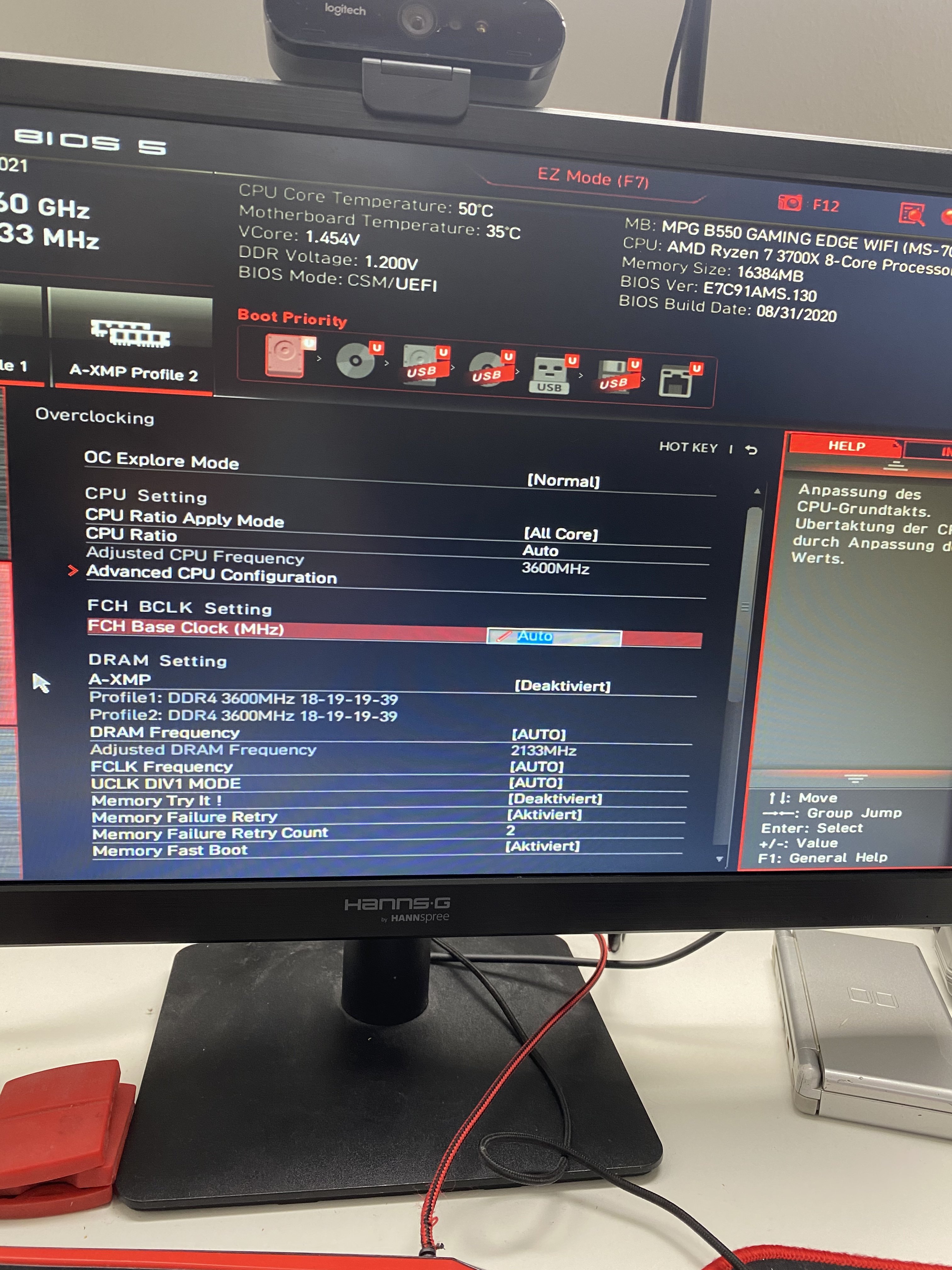

Sieht alles sauber aus. Ich habe mich schon länger nicht mehr mit dem 3700X befasst, ist es normal das der so mir nichts dir nichts auf 4374 Mhz läuft ?
Ist da irgendeine Auto OC Geschichte im Bios aktiviert ?
Ich würde nicht die AIO dafür nutzen, die Abwärme des gesamten Gehäuses nach außen zu führen. Sieht jedenfalls alles sehr beengt aus, die 3070 ist ja auch kein Kostverächter, hast du nicht evtl die Möglichkeit, die Aio nach oben zu switchen und einen weiteren Lüfter im Heck zu montieren?
Soll ich dann einen Lüfter der vorne sitz nach hinten platzieren?
Oder soll ich noch einen Lüfter extra montieren
Ich würde den Radiator auch nach vorne setzten, so dass dessen Lüfter Frischluft von Außen durch den Radiator befördert. Im aktuellen Aufbau “kühlst“ du den Wasserkreislauf ja mit der warmen Gehäuseluft. Und hinten dann ein Lüfter, der die ganze aufgewärmte Luft wieder aus dem Gehäuse befördert.

Deinen RAM kannst du mit dem XMP Profil laufen lassen.
Dazu im BIOS bei "A-XMP" das Profil 1 auswählen und ggf. die Spannung vom RAM auf 1.35V manuell einstellen.
Du hast 3600Mhz RAM, der derzeit auf 2133Mhz läuft.
