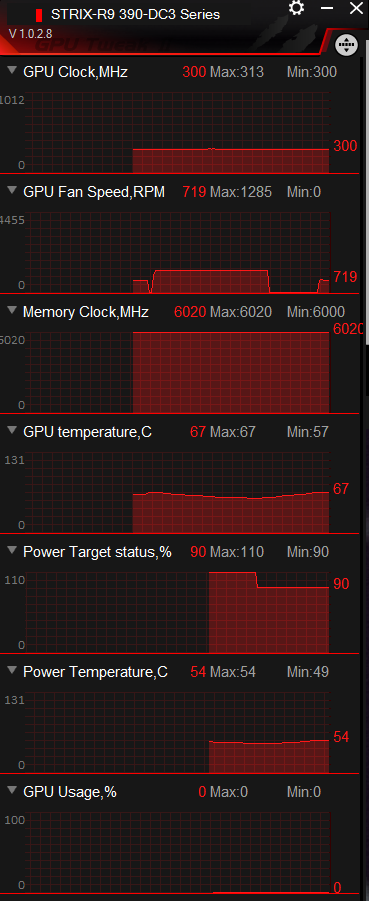

ich habe mit der Asus Strix R9 390 meine erste AMD Karte erworben und bin erstmal mit der Leistung sehr zufrieden, allerdings läuft das Ding auf bis zu 67 Grad ohne, dass ich irgendwelche Games am laufen habe. Absolut inakzeptabel. Vielleicht ist das Ding aber auch defekt oder bei mir hat sich mal wieder irgendein Bitcoin Miner eingeschlichen. Aufjedenfall zeigt die mitgelieferte Software von Asus folgendes an:
Vielleicht habt ihr ja eine Idee an was das liegen könnte.

Die Karte läuft ja auch nicht im Idle. Du hast irgendwas im Hintergrund offen (warsch Flash o.ä) das verhindert, dass die Karte den VRAM runtertaktet. Dazu auch noch Zero Fan Modus ergibt, eben hohe Temperaturen.
Warum hattest du dich für die Asus entschieden? Asus hat in einigen Tests richtig schlecht abgeschnitten was die Kühllösung ihrer AMD GPU's angeht. Davon ab, dass wir dein Gehäuse und deine Kühlung insgesamt in deinem Gehäuse nicht kennen, sind die Asus Karten bei der 390 oftmals ein wenig wärmer, als z. B. die Saphire 390 Nitro.
Aber wie mein Vorredner schon sagt..irgendwas scheint auf die GPU zuzugreifen, denn der RAM-Takt ist nicht runtergeregelt, zudem durch den Zero Fan-Modus sind die GPU's im idle/Desktop Belastung sowieso wärmer, als wenn die ganze Zeit der Kühler läuft.

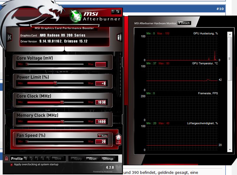

Als Vergleich für dich meine R9 290 Vapor X im Idle.
