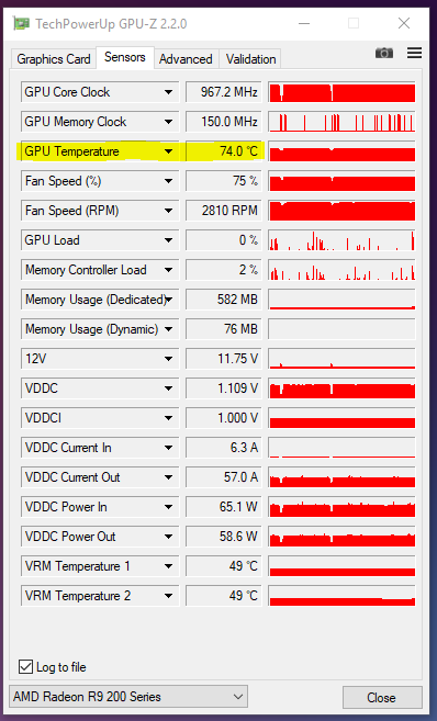

GPU-Z zeigt mir sehr hohe Temperaturen bei meiner Grafikkarte an (74° C), wenn ich mehrere Videos (HD und FHD) im Firefox aufhabe. Hier ist der Screenshot: http://imgur.com/a/zn4f4
Natürlich ist die Grafikkarte daher auch entsprechend laut. Hier kann doch irgendetwas nicht stimmen. Beim Spielen von PUBG merke ich das enorm. Die Grafikkarte sollte das Abspielen von Videos in Full HD doch locker machen können.

Vielleicht ist die Wärmeleitpaste eingetrocknet. Wie man hier schön bei GPU-Z sehen kann, kommt die Karte schon bei 60W Verbrauch und Teillast auf diese Temperatur. Das ist definitiv kein normales Verhalten.
Wenn du dir das zutraust, tausche doch mal die WLP gegen Arctic Silver 5, Akasa 450, Thermalgrizzly Kryonaut oder Gelid GC Extreme. Die alte WLP kannst du mit Isopropylalkohol aus der Apotheke und einem Papiertaschentuch rückstandsfrei entfernen.

Leute es macht temperaturmäßig nen Unterschied, ob man bei Maximaltakt 60W oder 275W in die Karte pumpt! Für 60W sind die Temps nicht in Ordnung, schon gar nicht bei der Lüfterdrehzahl...

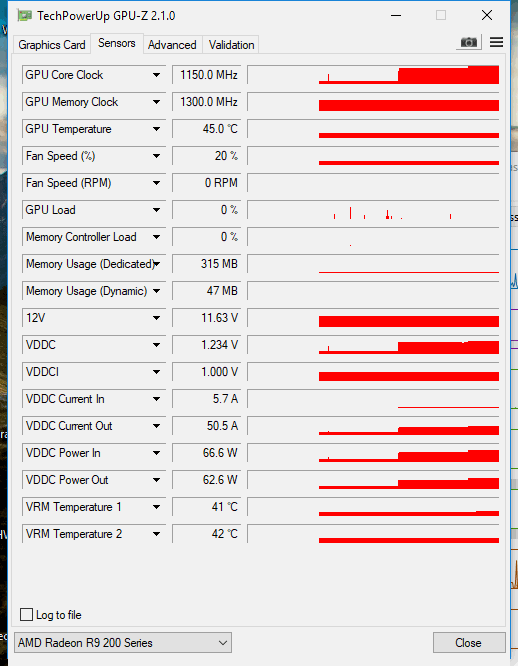

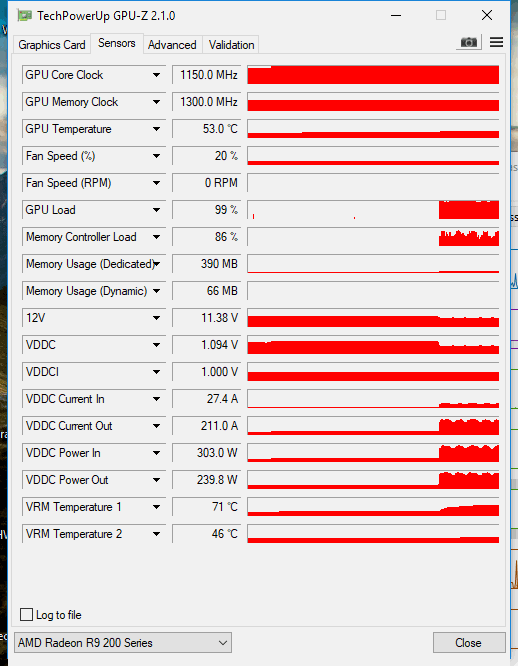

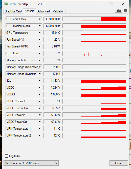

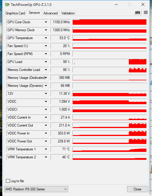

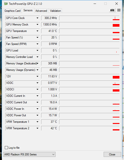

Hab 3 Verschiedene Messungen gemacht:
Idle, Maximaltakt ohne Last (mit Clockblocker) und Maximaltakt unter Furmark. Zu sehen ist, dass Maximaltakt ohne Last weit weniger Hitze produziert, als Maximaltakt mit Last. Von dem her komme ich zu dem Schluss, dass OP's 74C beim Abspielen von Videos ein Anzeichen für ein Kontaktproblem sind und sich ein Austausch der Wärmeleitpaste positiv bemerkbar machen wird.
Btw, schau dir mal "VDDC Power In" beim 2. Bild an 66W....
Idle:
Maximaltakt ohne Last:
Furmark:

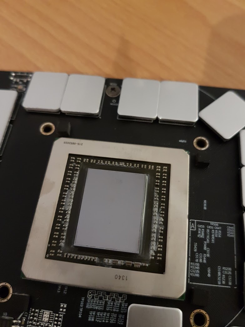

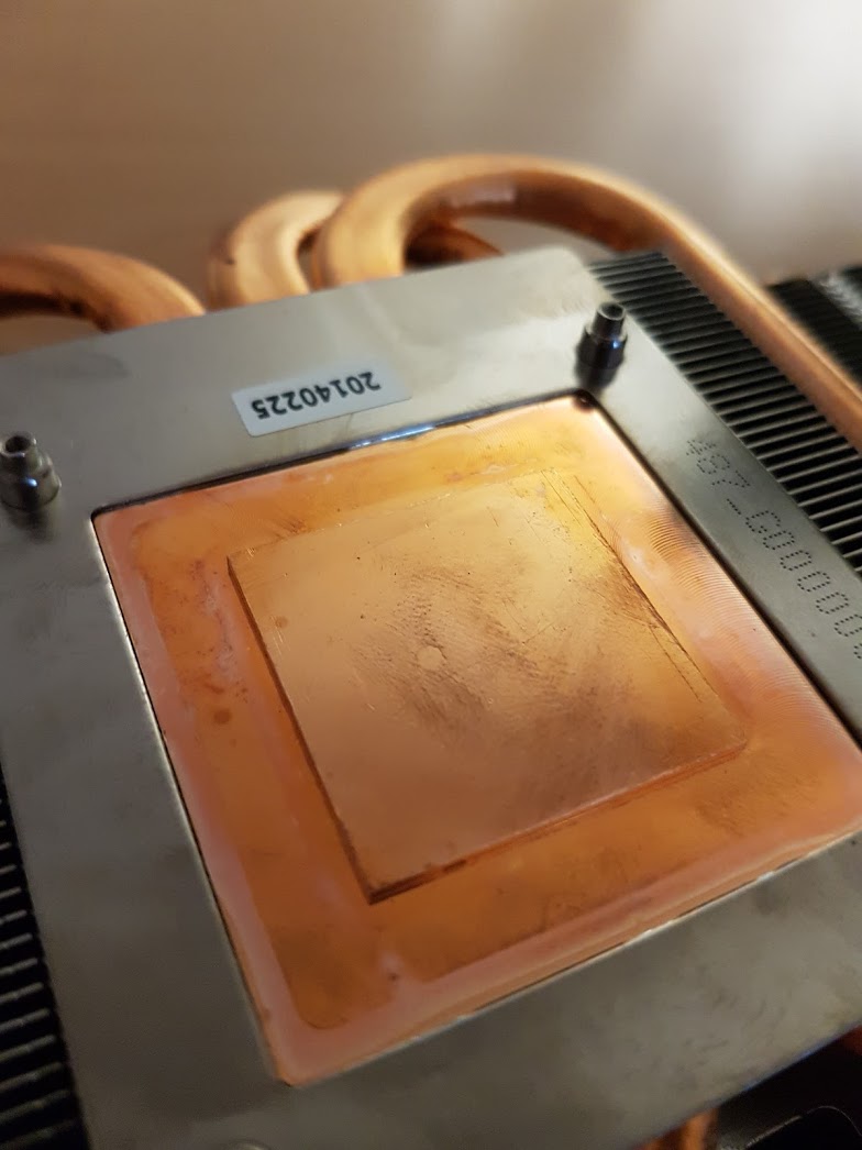

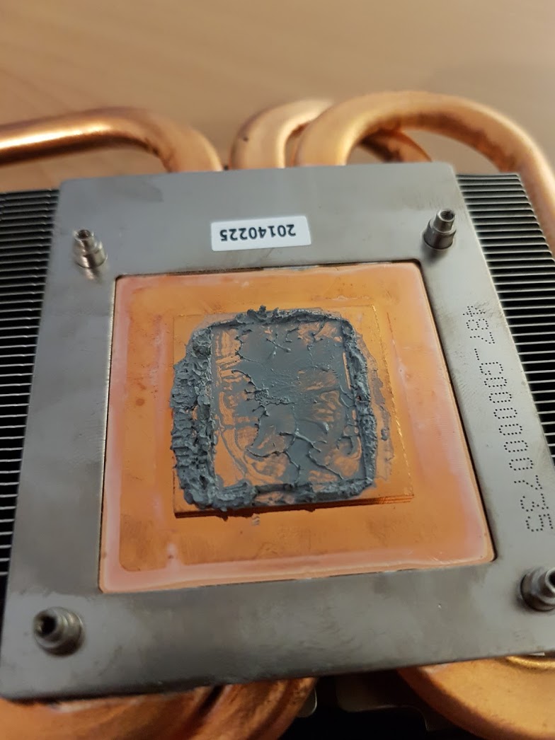

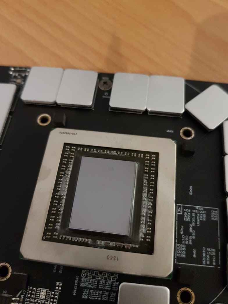

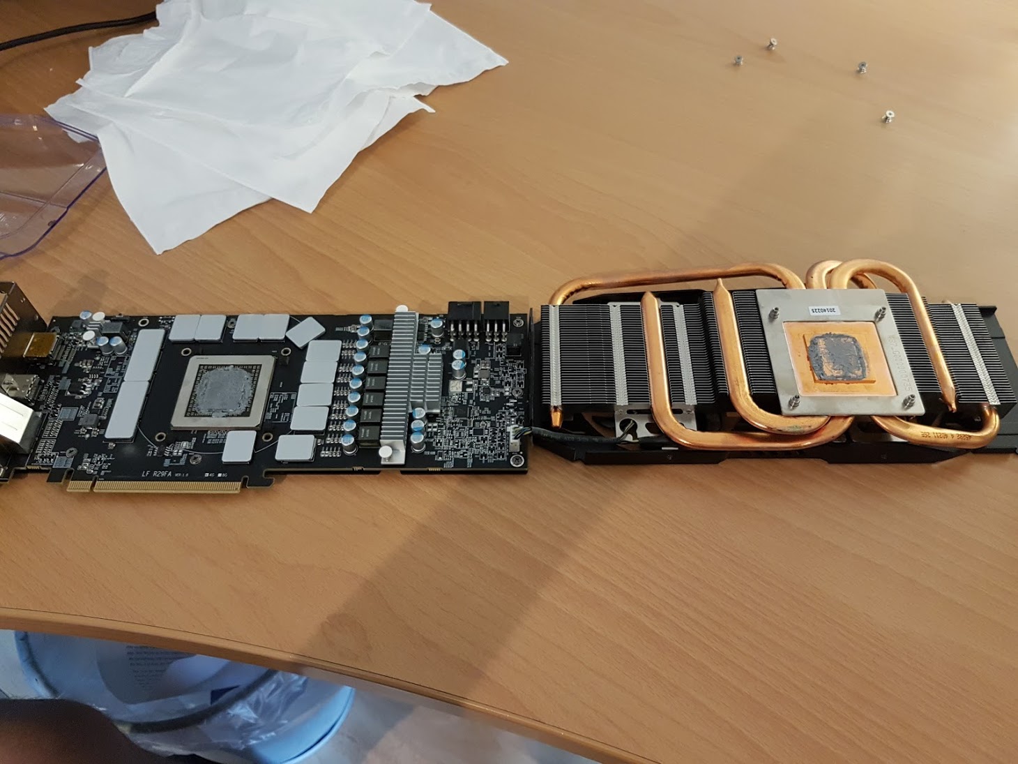

So ich glaube, dass ich das Problem gelöst habe. Es lag wohl tatsächlich an der Wärmeleitpaste der Grafikkarte.

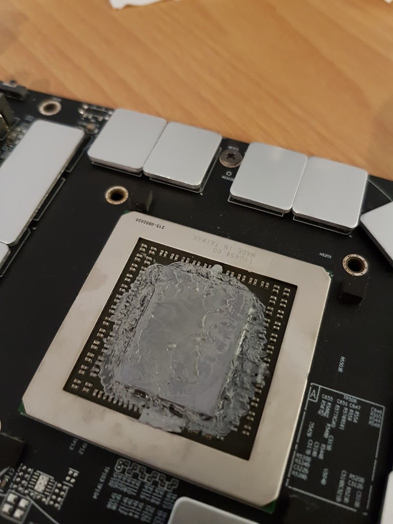

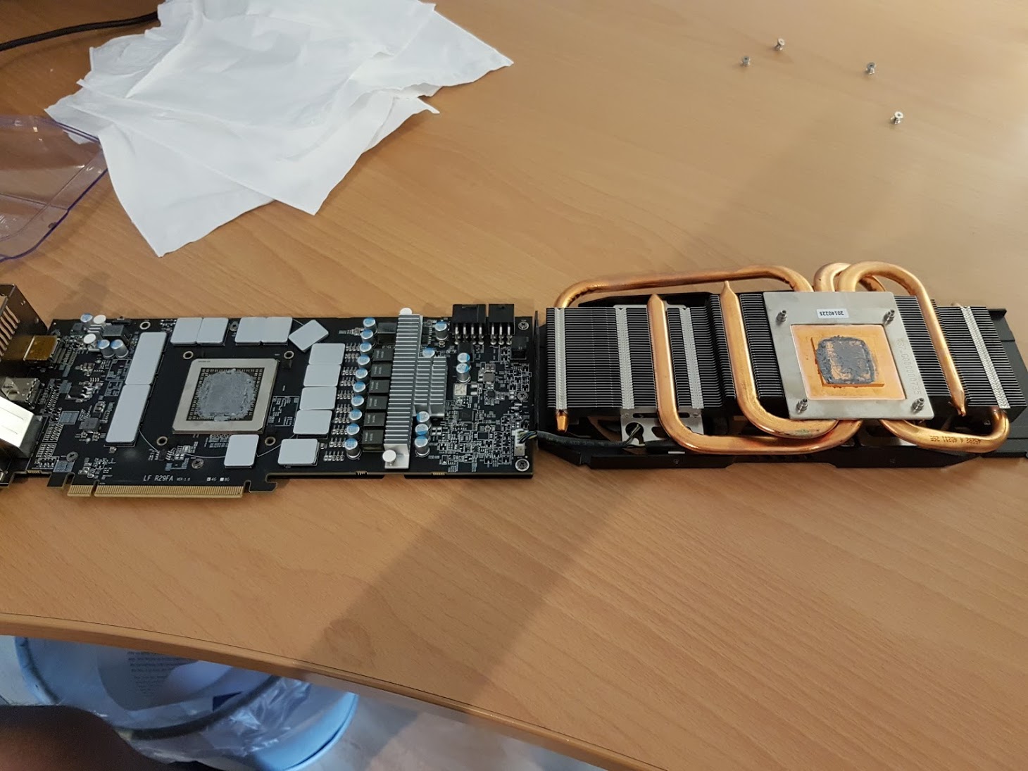

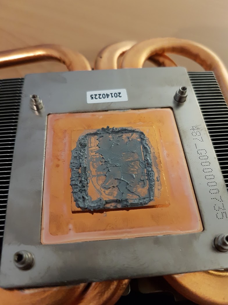

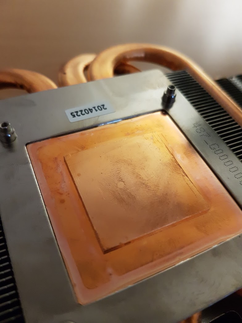

Ich habe zunächst die Grafikkarte ausgebaut und den Grafikkartenkühler mit 4 Schrauben entfernt. Das sah dann so aus:

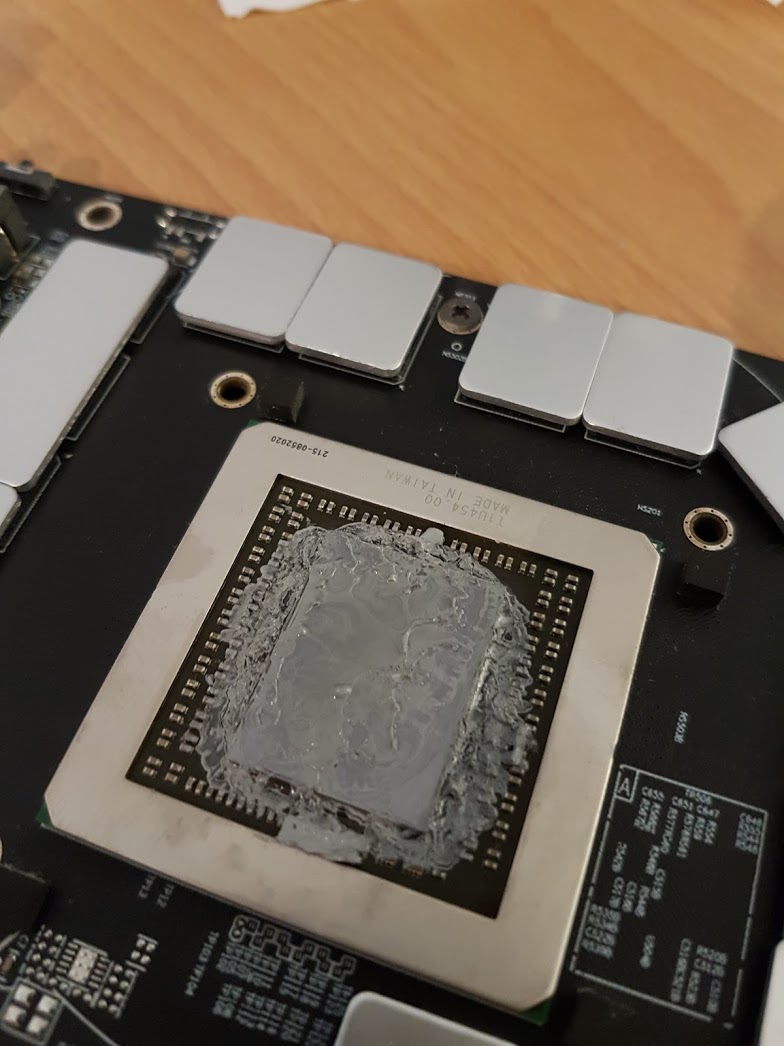

Dann habe ich die alte Wärmeleitpaste entfernt. Die Wärmeleitpaste war auch neben dem Chip. Ich habe dann einfach ein Q-Tip-Stäbchen genommen und die Reste vorsichtig entfernt.

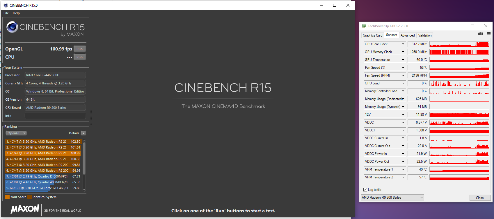

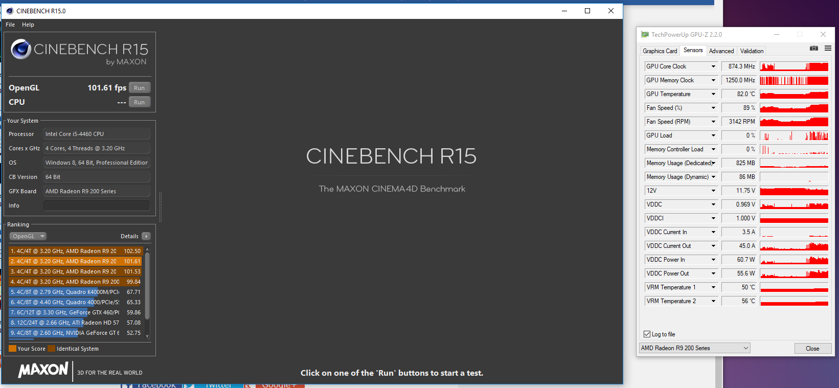

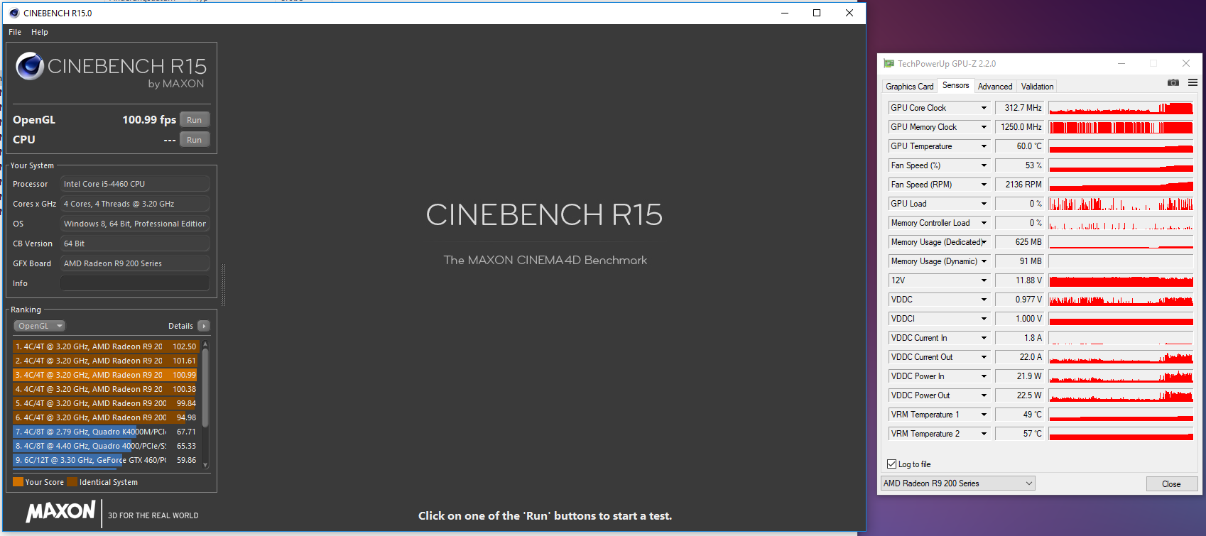

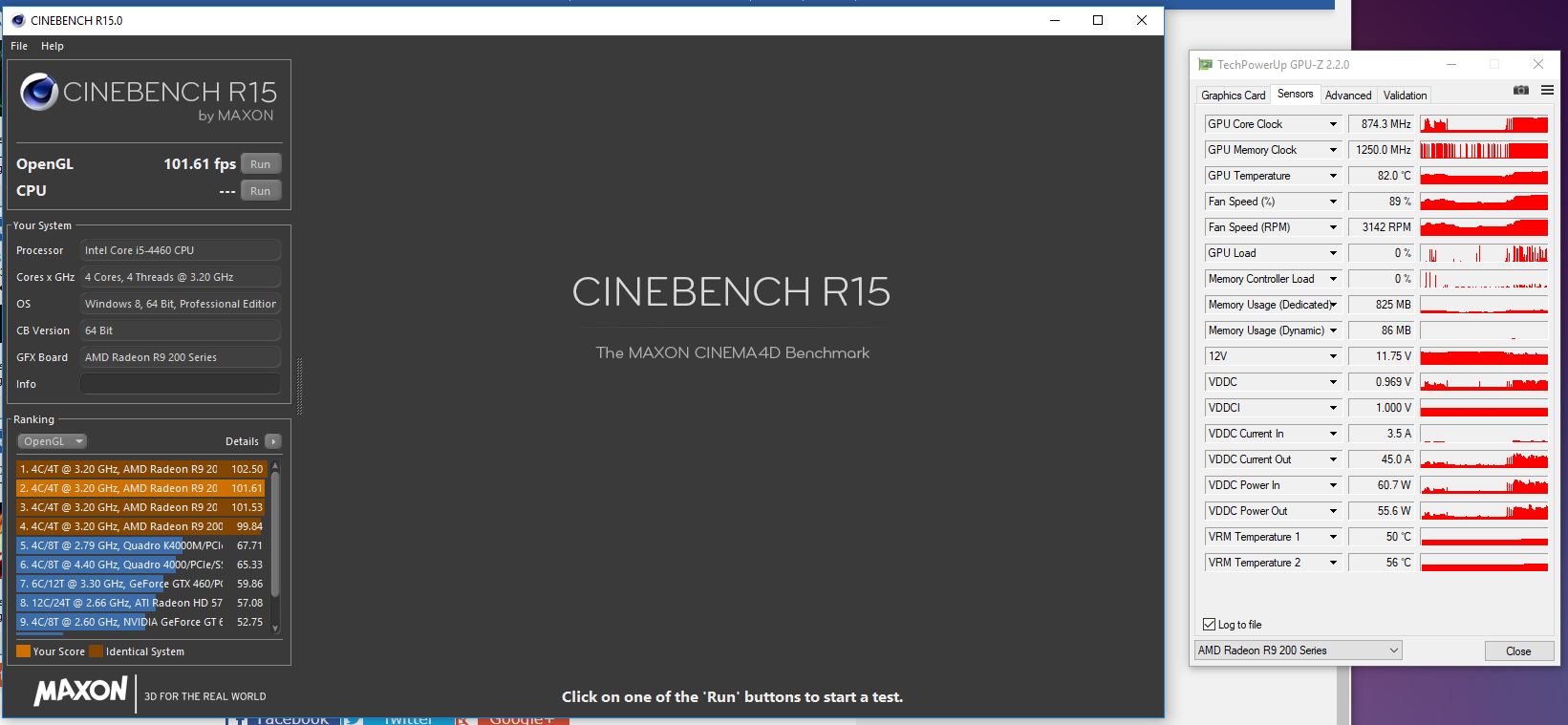

Wenn ich nun CineBench laufen lasse, ist die Grafikkarte nicht mehr so laut und die Temperaturen sind auch in Ordnung.
Vorher waren die Temperaturen zu hoch.
Als Wärmeleitpaste habe ich die Thermal Grizzly Kryonaut genommen.
