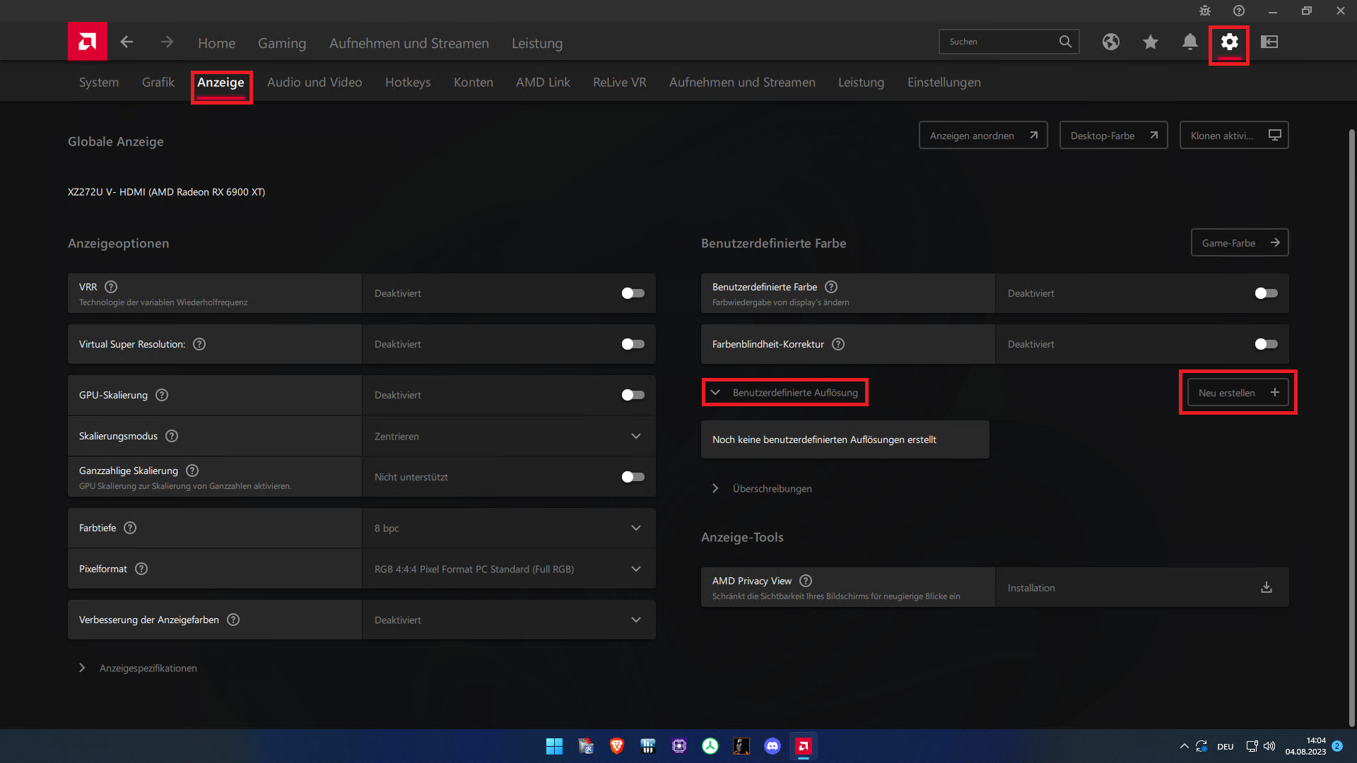

Wie geht das bei AMD? Ich kenns nur ĂŒber Nvidia. Und welche Auflösung als 1080p soll ich dann Ă€ndern?
peakyblinder schrieb:
Angeschlossen wird dieser mit einem HDMI 2.1 Kabel zum Monitor.
Joa, das bringt halt nicht viel, der HDMI-Anschluss am Laptop gibt bei 1920x1080 trotzdem nur max. 120Hz her.
Moment, ich werfe schnell meinen Rechner an.
Und welche Auflösung als 1080p soll ich dann Àndern?
Nicht die Auflösung, die Bildwiederholrate wenn dann.
Wobei das noch die alte OberflÀche ist, warum auch immer.
Da sollte eigentlich alles von der aktuellen Auflösung (inkl. Farbraum etc. pp.) ĂŒbernommen werden, du Ă€nderst lediglich die G. Bildwiederholfrequenz (Hz). Mit CRU könnte man prĂŒfen, ob dein Monitor ĂŒberhaupt ein "Profil" mit bspw. 120Hz besitzt.
