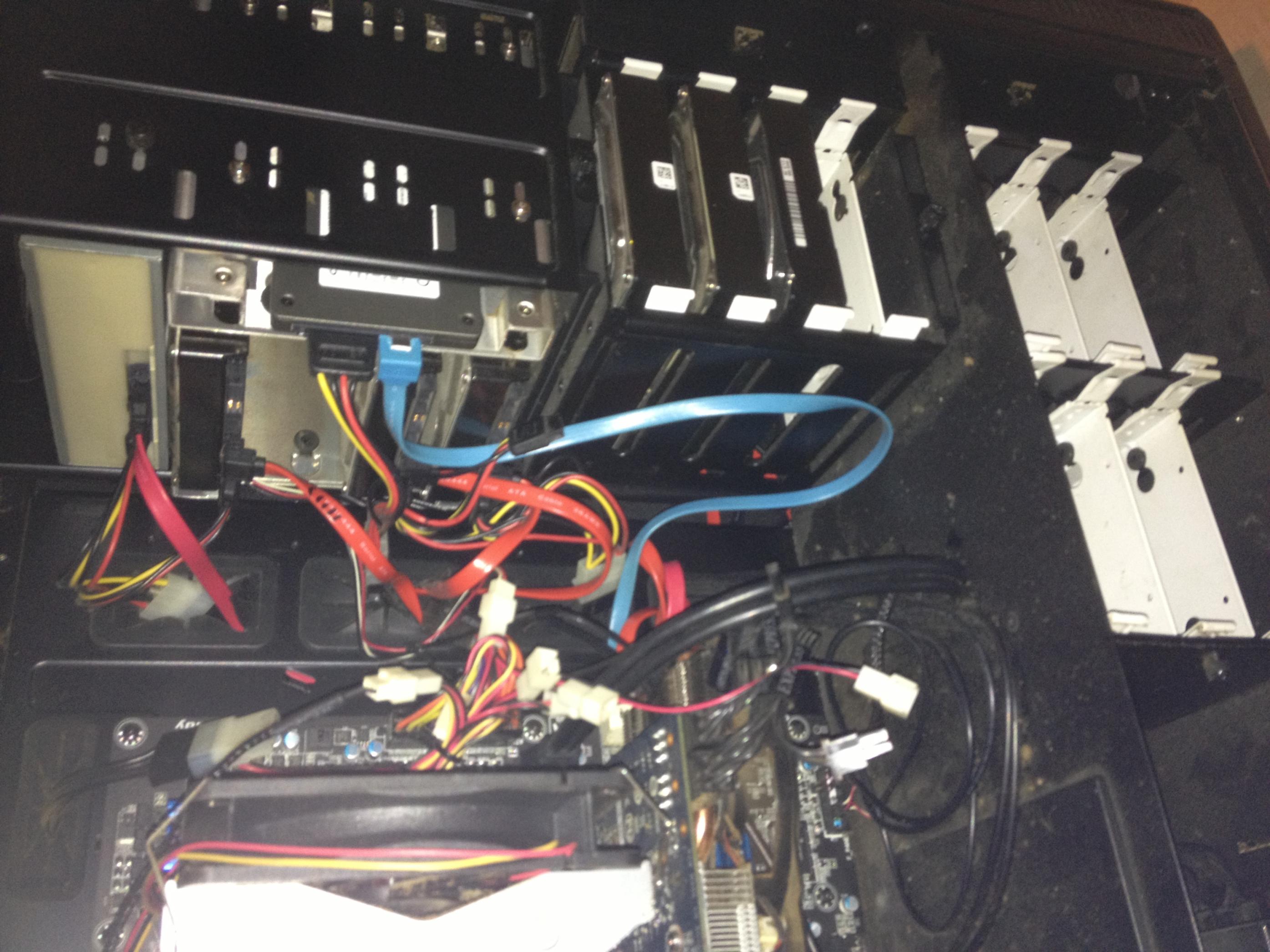

Lustig. Das ohne R2 hab ich mit dem Lian Li. Ja, das passt. Und ja, da passen dann 14 + 2(2,5") + 1 LW 5,25".
