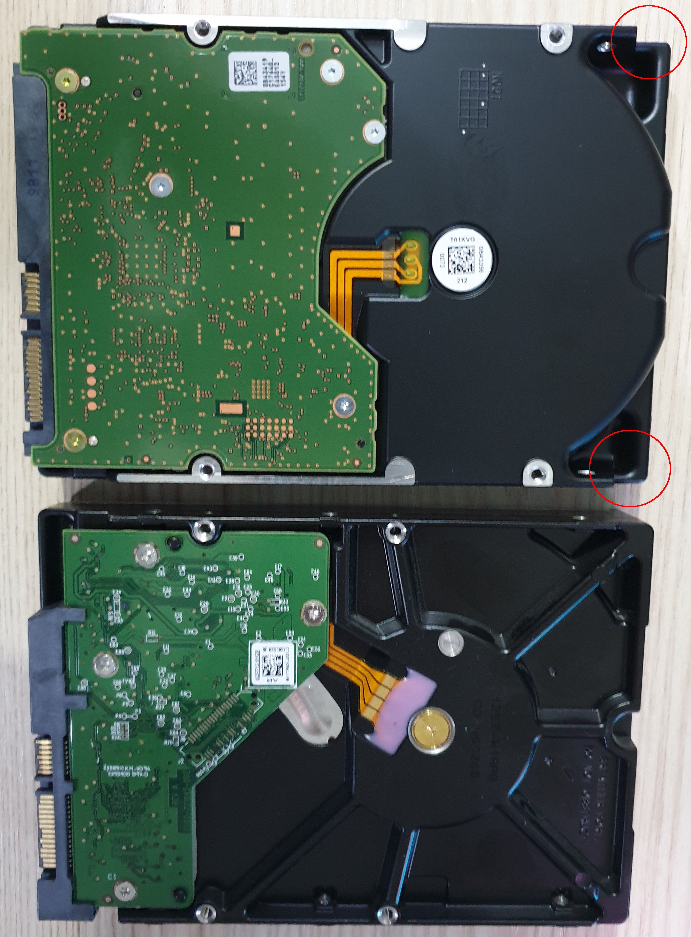

Der RaidSonic IB-564SSK ist ja Trägerlos und angeblich gibt es wohl Probleme beim Einstecken von WD RED 10TB Platten. Diese haben ein anders Gehäuse womit sich der Rahmenlose Einschub nicht bedienen lässt.
Ich habe natürlich genau zwei dieser Platten in meinem Stall :rolleyes:
Bei Amazon habe ich gelesen das manche über die Ecken dann Klebeband machen um die Platten in der Backplane zu benutzen :freak: das finde ich schon ganz schön wild.

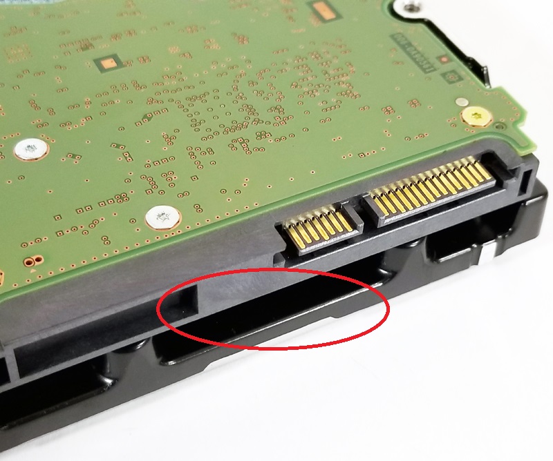

Ich kann mir schon vorstellen, wo das "Problem" liegt. Dazu musst du dir die Bilder unten ansehen und die RED an der Anschluss Seite mit einer anderen Festplatte vergleichen. Die haben da so eine längliche Aussparung und das Raidsonic hat hinten einen Hebel mit einer Plastikrolle welcher mit der Verriegelung vorne mechanisch gekoppelt ist. Das dient dazu die Platte beim Öffnen etwas nach außen zu schieben.
Diese Rolle scheint dummerweise genau in diese Aussparung zu passen und das führt bei manchen zu Problemen. Ich konnte die Platte einsetzten, aber es gab halt ein paar unübliche Geräusche. Man konnte auch spüren, wie die Rolle "reinschnappt". Von nicht benutzbar konnte aber nicht die Rede sein. Feinmotorik lässt sich eben schlecht über HTML Code übermitteln.
Ich hoffe das war irgendwie verständlich erklärt. Ein Bild der RED spare ich mir jetzt, denn du hast ja die Platte selber. Ich könnte mir also vorstellen, dass diese Aussparung überklebt wird. Ansonsten müsste da ein Stück Silikon(?) oder Kork(?) auch helfen. Einfach mal brainstormen :D

genau das ist eben das beschriebene Problem bei dem Raidsonic Backplanes. Es gab wohl vom Hersteller die Empfehlung bei den WD RED 10TB ein stabiles Klebeband über die Vertiefung zu kleben das der Mechanismus sauber funktioniert:

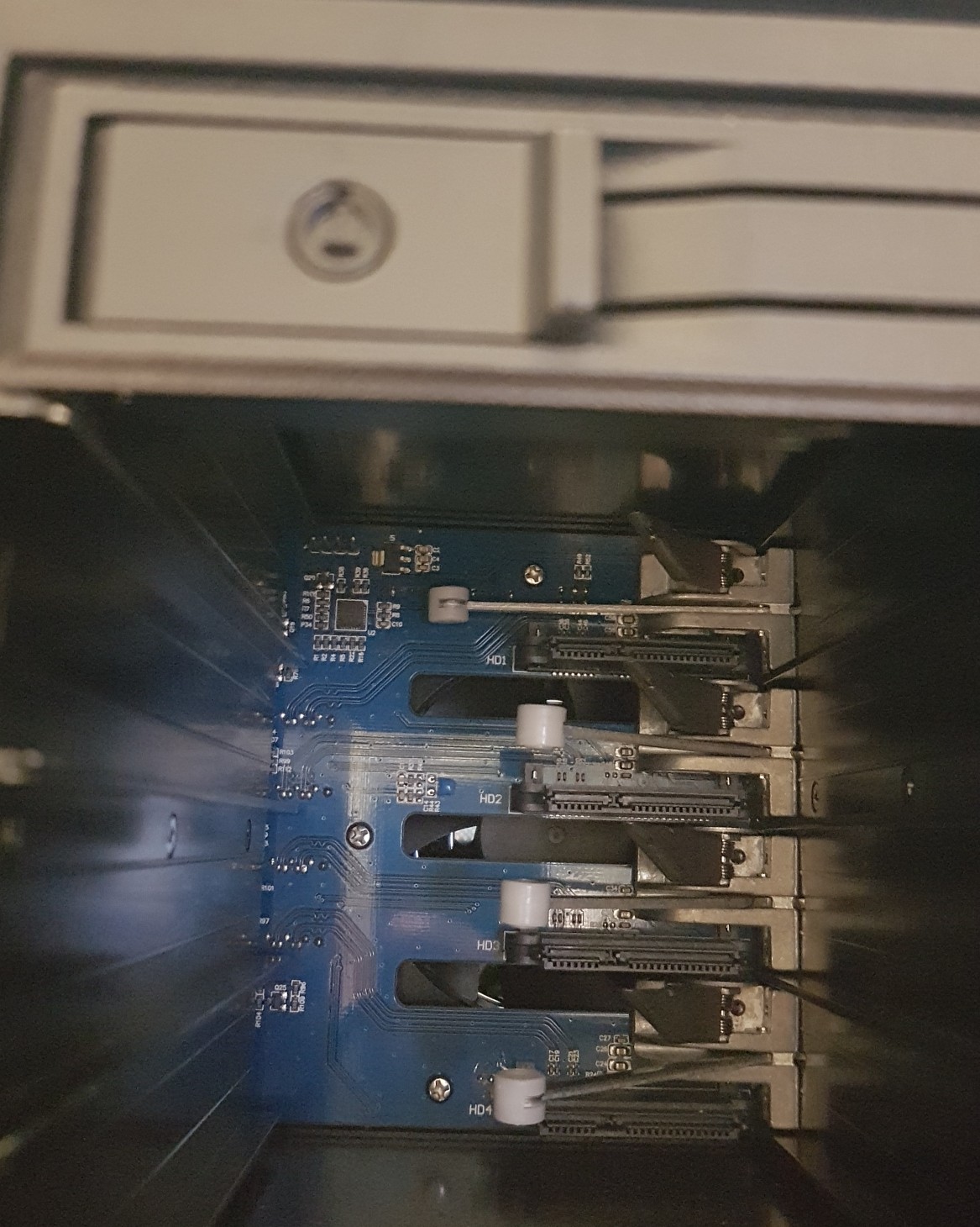

Wie ich es verstanden habe wird die Platte in die Buchs geschoben und beim ersten mal mit längeren Tastendruck
aktiviert/unter Strom gesetzt.

Also nach einem kurzen Test diesbezüglich, habe ich festgestellt, dass sich die Box die Einstellung nach einem Shutdown merkt. Das bedeutet, dass du beim ersten Hochlauf alle Platten einschalten musst. Diese Funktion würde ich aber noch mal testen. Eine Auswahlmöglichkeit für jeden Schacht hätte ich persönlich sehr begrüßt. Warum denken Entwickler nicht mal wie Anwender??? Ein beschissener kleiner Jumper mehr und die Plastikrollen ein paar mm länger würden das Produkt auf einen anderes Level heben. Dazu vielleicht noch ein beQuiet Lüfter....

Die Sache mit den Aktivierungstaster ist Klasse gelöst.
Bestehende Systeme sollte man nach Umbau und einstecken der HDDs erst mal ohne Controller Verbindung an Strom hängen um die benutzten Slots zu aktivieren. Dann findet der Controller die HDDs wie gewohnt ;)
