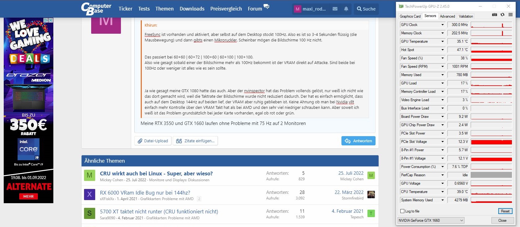

Meine RTX 3050 und GTX 1660 laufen ohne Probleme mit 75 Hz auf 2 Monitoren und 200 MHz Speichertackt.
