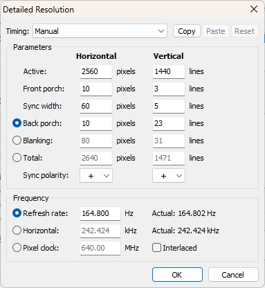

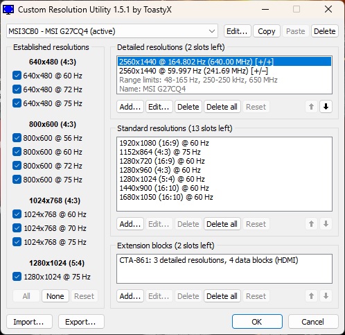

Wie ich oben schon schrieb, könnte ich in die 1. Maximum zusätzlich die 165Hz implementieren.
Dafür müsste dann aber eine Funktion wie z.B. das Benennen des Monitors o.ä. "dran glauben".
Ebenso könnte ich auch den Slot mit den 60Hz ersetzen. Dann kann der Name des Monitors o.ä. bleiben.
Dann bräuchtest nicht jedes Mal zum Zocken eine andere .bin laden, sondern nur die Hz in Windows ändern.
Wie hättest Du es gern?
P.S.
Merke gerade, dass 165Hz schwierig werden könnten.
Ich werd dann mal 160Hz und ein paar Test-Versionen mit 165Hz machen.
Super, dass wäre klasse.
Probier ruhig 160Hz, 165Hz.
Ich würde das ja gern selber machen, aber für mich doch zu kompliziert.

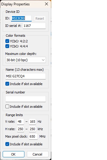

Hab's mal in den Extension Block gepackt, damit Du bei den "Detailed Resolutions" den Slot für den Monitornamen frei hast. Schön darf es auch sein, wenn die Funktionalität nicht darunter leidet. :daumen:
Feedback erwünscht.
P.S.
Die 1er-Maximum ist die mit der minimalen Blanking-Time für die 144Hz. Also optimal für geringen Inputlag. 👍
Die 165er Version ist so auf Kante, dass da (glaube) nichts mehr zu verringern oder maximieren geht. 😁
