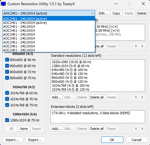

Ist es normal das ich nun im Drop Down von CRU so viele Einträge habe?
Ja, die kannst Du alle löschen. Nur die zwei aktuellen Einträge übrig lassen.
Ich weiß ehrlich gesagt nicht wie, schau ich nachher mal aber ist ja auch nicht wichtig, oder?
Wo kommen die denn plötzlich her? Hatte ich vorher nicht?!
Jedes Mal, wenn Du das Tool nutzt ... und [ Okay ] drückst, werden die Werte in die Registry geschrieben.
Mit jedem Grafiktreiber-Update werden neue Monitor-Treiber per I²C vom Monitor selbst installiert.
Mit der Zeit sammeln sich diese dann an.
Löschen mit CRU funktioniert nur, wenn man den entsprechenden Eintrag auswählt, rechts auf [ Delete ] drückt ... und später auch auf [ Okay ] drückt. Man kann auch mehrere gleichzeitig löschen.
Oder man nutzt ein Tool, was diese Aufgabe übernimmt. Z.B. DDU (Wagnardsoft) löscht Audio- und/oder Grafik-Treiber inkl. Monitor-Treiber, wenn der entsprechende Haken gesetzt wurde.
Wenn Du also CRU nutzt, aber nichts verändern möchtest, dann beende das Tool mittels [ Cancel ].
Vorher waren es nur 2 weitere, dann hat der neue Treiber da wohl einiges hinzugefügt.
Ich lasse die einfach mal drin, hat ja scheinbar keine Nachteile.
