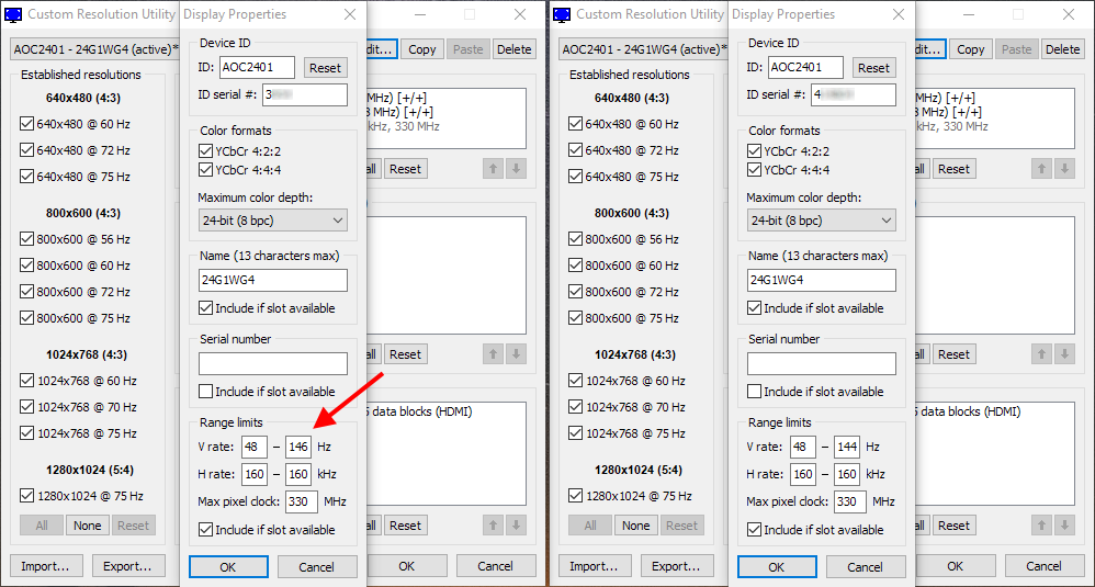

Diesbezüglich erinnere ich dich hiermit nochmals an die Übermittlung der originalen Werte (bin-Dateien) deiner beiden Monitore, nach dem die reset-all.exe ausgeführt ... und ein Neustart durchgeführt wurde.
Vielleicht erledigen sich dann auch die Probleme.
(Freesync 146Hz ist jedenfalls nicht normal für 144Hz-Monitor.)

Tanzmusikus schrieb:Am Besten wäre, wenn Du CRU auf beiden Monitoren zurücksetzt (ResetAll) ... oder einfach den neuesten 22.10.2 Adrenalin installierst (vorher alten deinstallieren). Dann mittels CRU nochmals die Werte exportierst.
Ich habe es genau so gemacht, also Reset, Treiber installiert und anschließend exportiert?!Tanzmusikus schrieb:Hab ich gesehen, heruntergeladen und dir mehrmals dazu Antwort sowie Anleitung gegeben.
Siehe #246, #248, #250 und #262.
Welche Probleme meinst du jetzt genau?Tanzmusikus schrieb:Vielleicht erledigen sich dann auch die Probleme.

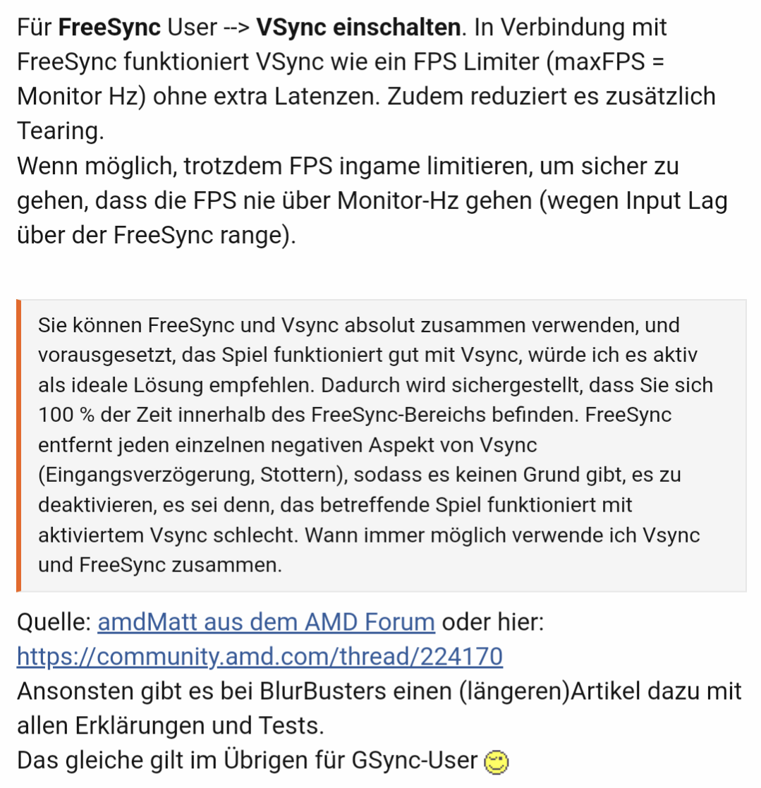

Diesbezüglich habe ich letztens ein Video von PCGH gesehen in dem sogar empfohlen wird Freesync+Vsync zu nutzen?
Blicke gerade nicht mehr durch, zumal wie schon erwähnt viele Threads das Problem mit Tearing in Verbindung mit Freesync ohne Vsync haben.
Rein technisch gesehen ist mir auch schleierhaft wie Tearing überhaupt entstehen kann wenn Freesync aktiv ist...
Edit:
Auch wenn es offtopic ist, den Link zu diesem Post würde ich gern noch da lassen, womöglich erklärt dieser die unterschiedlichen Aussagen die man zu dem dem Thema FreeSync+Vsync findet:
Beitrag im Thema "V-Sync besser als Free Sync?!" https://www.computerbase.de/forum/threads/v-sync-besser-als-free-sync.1815846/post-21564563
Demnach ist es also wohl am besten Vsync ebenfalls einzuschalten wenn die FPS auf die Aktualisierungsrate begrenzt wird.
Edit: noch etwas dazu gefunden (weiter unten im verlinkten Thread):

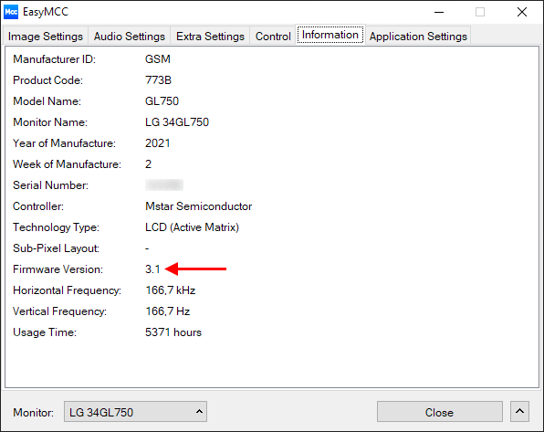

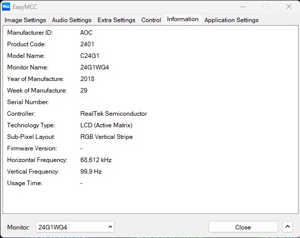

Vielleicht ist dabei ein Fehler unterlaufen, z.B. die alten Versionen exportiert?Adonay schrieb:Ich habe es genau so gemacht, also Reset, Treiber installiert und anschließend exportiert?!
Kann aber auch sein, dass die FW der beiden Monitore unsauber bzw. willkürlich programmiert wurde.
Welche FW-Versionen sind auf den beiden Monitoren vorhanden?
Helfen könnte dabei das Tool "EasyMCC", falls dies nicht im OSD der Monitore angezeigt wird.
Wäre interessant, ob die beiden Monitore evtl. unterschiedliche FW-Versionen nutzen.

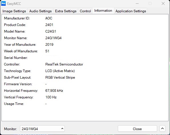

Hilft leider nicht:Tanzmusikus schrieb:Helfen könnte dabei das Tool "EasyMCC"
Da wären mir die gerade Werte lieber.Tanzmusikus schrieb:Du kannst noch entscheiden, ob Du lieber amerikanische (59, 99, 119) oder gerade Werte (60, 100, 120) möchtest.

Schade.Adonay schrieb:Hilft leider nicht:
Man sieht allerdings, dass das Herstellungsdatum fast 1,5 Jahre auseinander liegt.
Und die Frequenzen sind unterschiedlich: 99 Hz versus 100 Hz.

Das kannst Du gern weiterhin tun. Ich kann dir aber raten, Vsync mal testweise zu deaktivieren.Adonay schrieb:Demnach ist es also wohl am besten Vsync ebenfalls einzuschalten wenn die FPS auf die Aktualisierungsrate begrenzt wird.
FreeSync/VRR + Limiter (3fps below DRR) ist m.M.n. sehr stabil & benötigt evtl. sogar weniger Ressourcen als VRR+Vsync+Limiter, weil eine Technologie weniger im Hintergrund aktiv ist.
Die wichtigste Erkenntnis daraus wäre: "FreeSync aktivieren" + "Limiter 2-3fps below DRR". Vsync ist egal.
Siehe dazu das Bild in #23.

Horizontal ist auch über ein kHz mehr, merkwürdig...Tanzmusikus schrieb:Und die Frequenzen sind unterschiedlich: 99 Hz versus 100 Hz.
Kann es denn noch ein Rest von der Testerei sein?

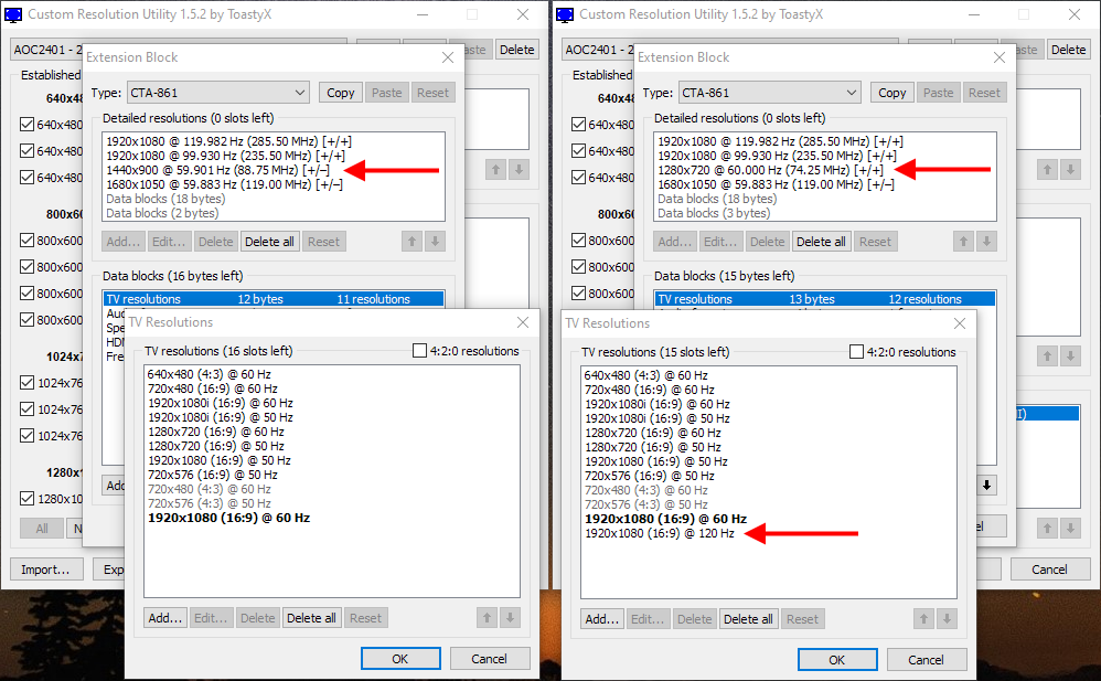

Das ist ja meine Vermutung, die ich mehrmals geäußert habe.Adonay schrieb:Kann es denn noch ein Rest von der Testerei sein?
Bisher haben ein paar wenige Details in deiner Auflistung gefehlt - vielleicht auch in der Durchführung? Egal.
Vielleicht magst Du ja nochmals ganz genau meine Anweisungen durchführen?
Davor noch die restlichen von CRU erstellten virtuellen Monitore löschen, kann auch nicht schaden. 😉
Ich möchte dich nicht ärgern, sondern evtl. zusätzlich "ein paar Nadeln im Heuhaufen finden".

Das wäre doppelt-gemoppelt und sollte somit eigentlich zu den ursprünglichen Werten führen.Adonay schrieb:Ich hatte reset-all ausgeführt und anschließend den Treiber mit Werkseinstellungen neu installiert
Die Werkseinstellungen hätten nicht ausgewählt werden müssen, ist aber letztlich egal.
Eine Deinstallation des Treibers kann ich persönlich empfehlen. Ansonsten bliebe noch ein Säubern mittels DDU (Wagnardsoft) zum restlosen Putzen von Monitor-Werten und Grafiktreiber.
Diese Entscheidung überlasse ich dir. 😁
Ich prepariere demnächst dann mal eine nächste Test-Version.

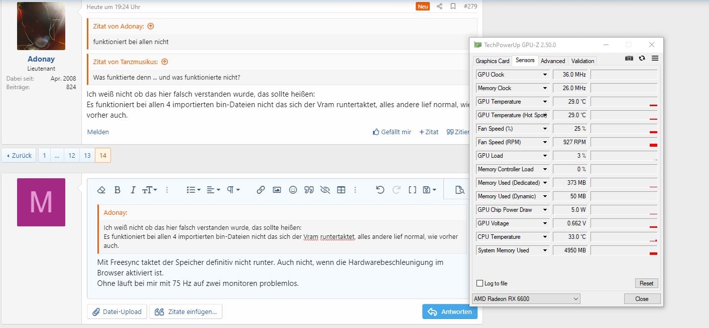

maxi_rodriges
Captain
- Jan. 2021
- 3.183
Mit Freesync taktet der Speicher definitiv nicht runter. Auch nicht, wenn die Hardwarebeschleunigung im Browser aktiviert ist und ein Video läuft.Adonay schrieb:Ich weiß nicht ob das hier falsch verstanden wurde, das sollte heißen:
Es funktioniert bei allen 4 importierten bin-Dateien nicht das sich der Vram runtertaktet, alles andere lief normal, wie vorher auch.
Ohne läuft bei mir mit 75 Hz auf zwei monitoren problemlos.
