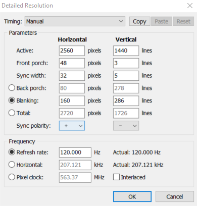

Ich hab soeben bei 120Hz bis auf 286 hoch gestellt und bin auch bei einer VRAM Taktrate von 910Mhz geblieben.
Sind denn die eingetragenen Werte korrekt?
Ich muss ehrlicherweise gestehen ich weiß jetzt nicht genau welcher Trennstrich gemeint ist und was genau RB2 Werte sind..
Tanzmusikus schrieb:
Ansonsten hilft - wie oben bereits geschrieben - eventuell eine Refresh Rate von 120 Hz.
Dann könnte man dann auch wieder 2 Testreihen machen ..
Tja, nun hast Du alles miteinander vermischt ... und nicht mal 1Hz weniger beim VRAM.
Somit sind die Tests ***. ^^
Egal - ist ja nichts kaputt gegangen. :daumen:

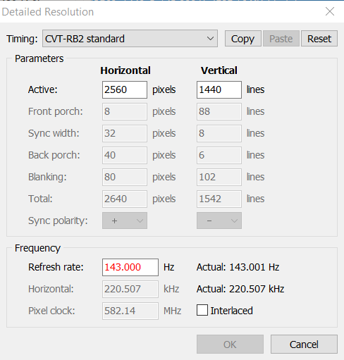

Zur Info (siehe CRU):
RB2 = CVT-RB2 Standard
Wenn Dir das nichts sagt, dann schau auf meinen Screenshot.

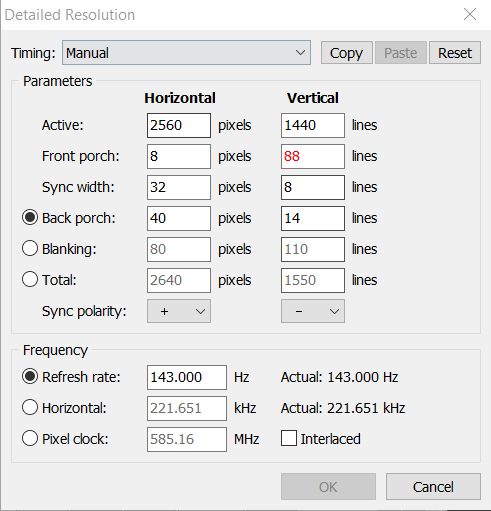

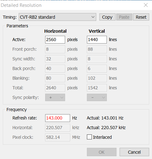

Ich hab eben mal probiert die Werte 1zu1 nachzutragen aber der sagt mir an das Front porch Vertical mit 88 nicht gültig ist.
Als Leihe gar nicht mal so einfach der ganze Spaß hier, nicht das ich mir am Ende die Monitore zerschieße ^^
Dann stell einfach oben statt [Manual] auf [CVT-RB2 Standard] ... und wieder auf [Manual].
Bleibt das Problem bestehen, dann gehe Schritt für Schritt mit der RR von 143 runterwärts.
Und denk daran, immer erstmal nur einen Monitor mit den Werten testen.
Den 2. dann, wenn der 1. ohne Blackscreen läuft.
Schließlich beide zusammen mit den gleichen Werten ... und auf den VRAM-Takt schauen.
Sobald ich auf CVT-RB2 Standard schalte zeigt es die RR rot an und wenn ich zurück schalte wird Front porch Vertical wieder rot. Erst aber einer RR von 110 meckert er nicht bei CVT-RB2
Dann ist wohl dein Monitor für den neuen RB2-Standard bei dieser Auflösung+RR nicht geeignet.
Nimm wieder die Standard-Werte und reduziere die RR soweit bis der VRAM auf ~200MHz runtertaktet.
Dies sollte/könnte (spätestens) bei 96Hz (für beide Monitore) gelingen.
Dann könnte man mit der RR des Hauptmonitors wieder soweit hochgehen wie der VRAM bei ~200MHz bleibt.

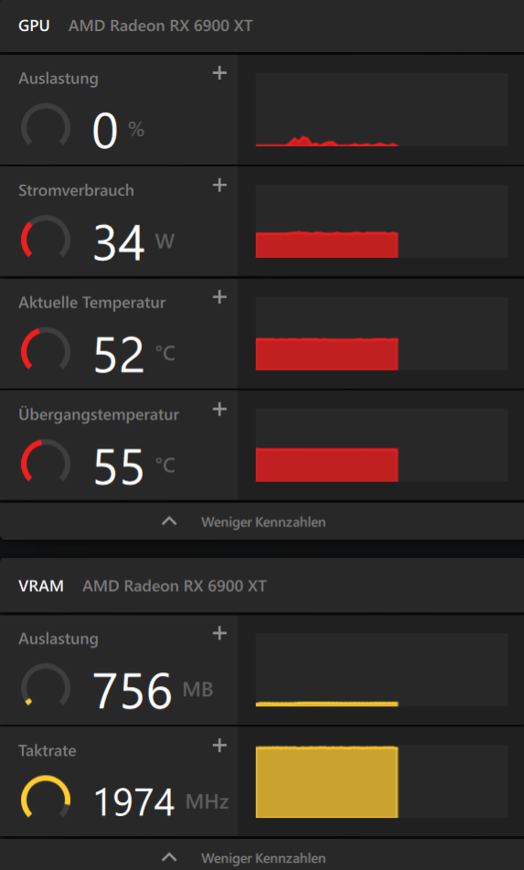

Ich erreiche erst eine Taktrate von 14-200MHz sobald ich beide Monitore auf 60Hz stelle, sobald einer der beiden Monitore drüber z.B 72Hz und höher ist, springt die VRAM Taktrate sofort auf 1990MHz und bleibt konstant.

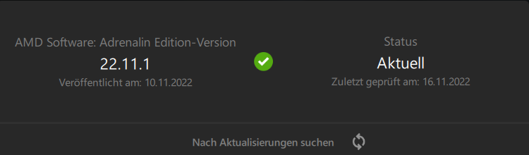

Bei mir hat das Update leider ohne Optimierung nichts gebracht..

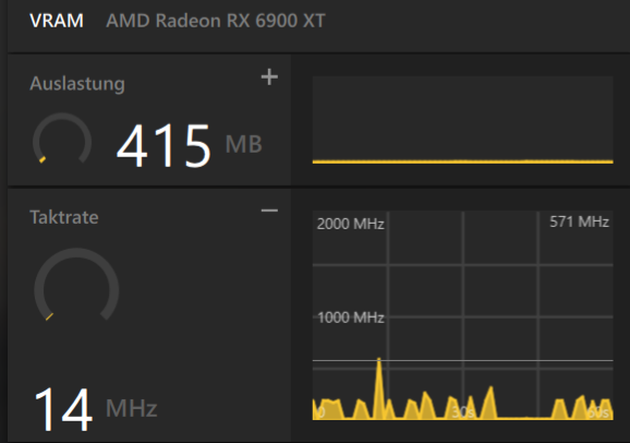

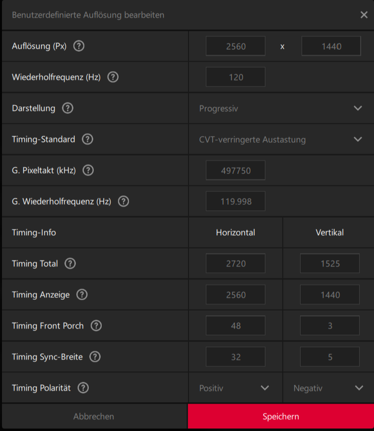

Ich hab eben mal was ausprobiert was damals mit dem alten Treiber nicht geklappt hatte(Taktrate konstant bei 910Mhz gewesen), undzwar in der Software unter Anzeige -> Benutzerdefinierte Auflösung -> Timing Standard -> CVT verringerte Austastung und diese Einstellung taktet meinen VRAM tatsache runter, evtl. hilft das ja jemandem.
Ergänzung: Also hat das neue Treiberupdate doch was gebracht :^)
Reaktionen: Volvo480 und Tanzmusikus
Das ist die deutsche Übersetzung von "Reduced Blanking" -> siehe meine Beiträge in #302, #304 und #306.
CVT Reduced Blanking = CVT RB
CVT Reduced Blanking 2 = CVT RB2 (neuere Version 2)

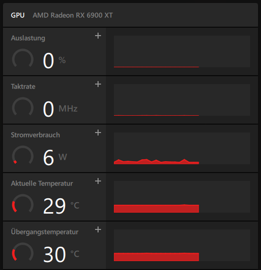

Ergänzung: Ich hab das eben doch noch hinbekommen und konnte meine Spikes durch deaktivieren der MPO fixxen und habe jetzt im IDLE eine konstante Taktrate von 190MHZ
Vielen Dank an alle beteiligten! :D

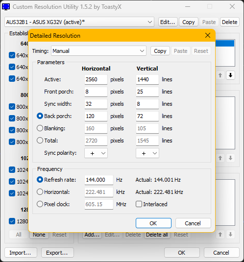

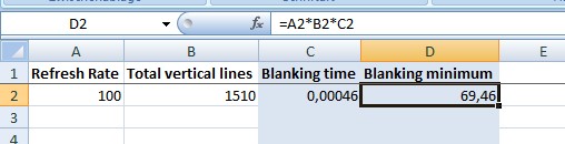

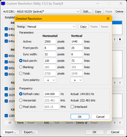

Wow ich hatte mich schon fast damit abgefunden meinen Monitor auf 60Hz runtersetzen zu müssen, aber diese Anleitung hat wirklich perfekt funktioniert. Die 99,irgendwas die ich mit der Formel ausgerechnet hatte haben zwar nicht ganz gereicht, aber nach ein bisschen nachjustieren gibt es für mich auch endlich einen stromsparenden Idle (ohne Spulenfiepen!!!) :) Danke dafür.

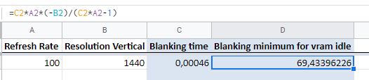

Hast Du die 1. Formel benutzt?
Dann wäre das verständlich. Diese wurde aber im Nachgang korrigiert.
Also mit Formel =C2*A2*(-B2)/(C2*A2-1) statt =A2*B2*C2 sollte das evtl. besser passen.
Danke für die Anregung. Vielleicht hilft das den anderen mit WQHD-Monitoren. :daumen:
Du nutzt aber nur Single-Monitor, kein Multi-Setup - richtig?
