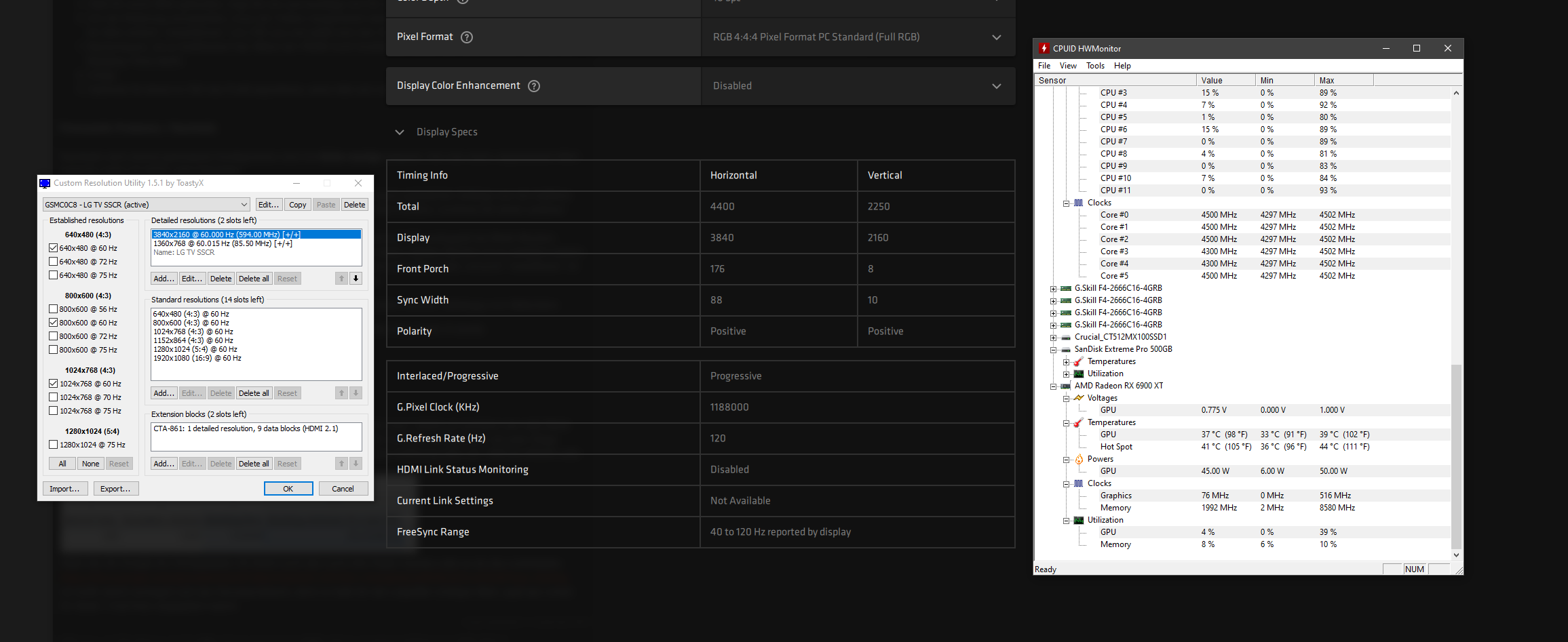

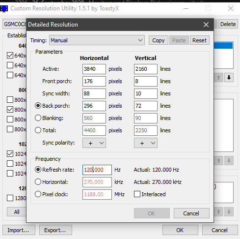

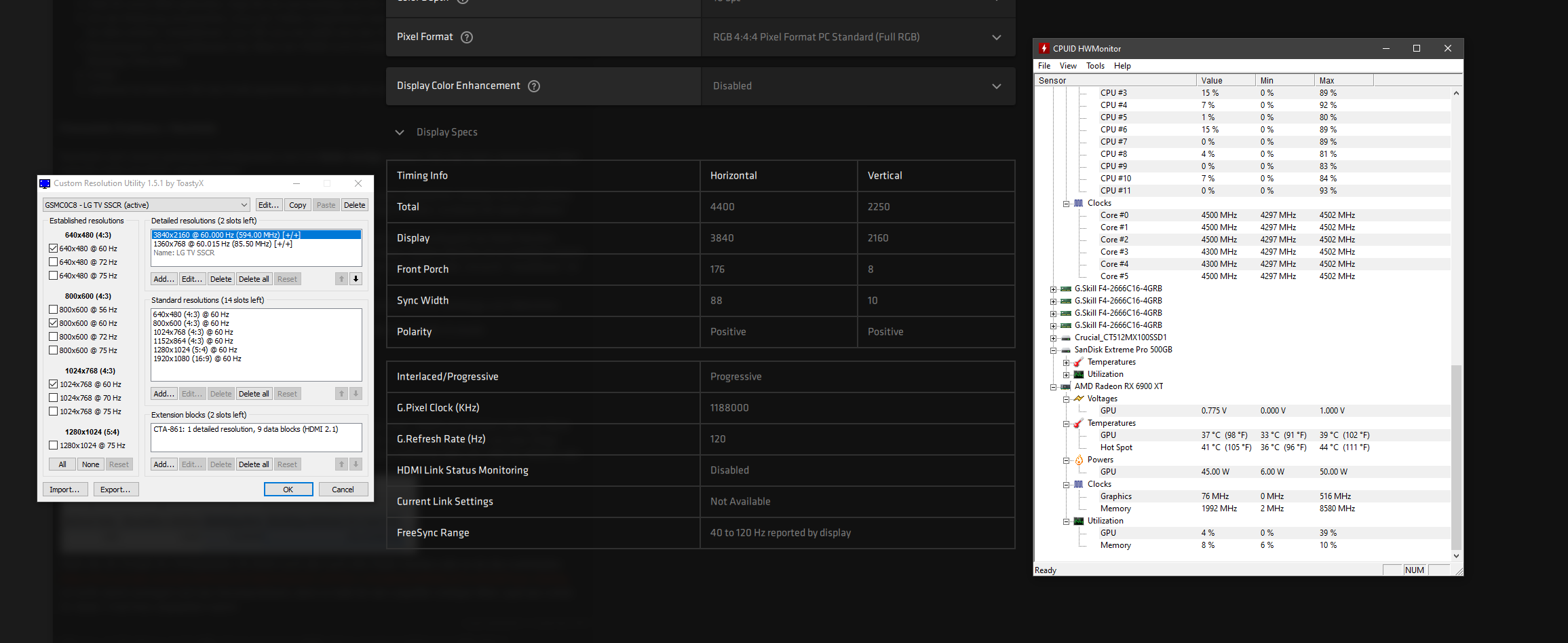

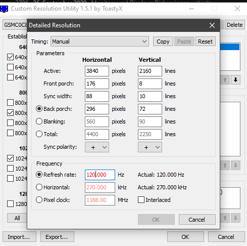

Ich nutze gerade eine 6900XT mit dem LG OLEDCX48.
Der Fernseher besitzt eine 4K-Auflösung mit 120Hz. Aus irgendeinem Grund wird mir im CRU aber nur 4K@60Hz angezeigt. Wenn ich die Refresh rate im Tool auf 120Hz ändere, wird sie rot und ich kann es nicht bestätigen.
Warum? :( Und gibt es eine Lösung dafür?
Du wirst im ersten Fenster unten bei CRU auf "Extension Block" auf Edit... klicken müssen, dann sollte deine Auflösung auftauchen. :D
