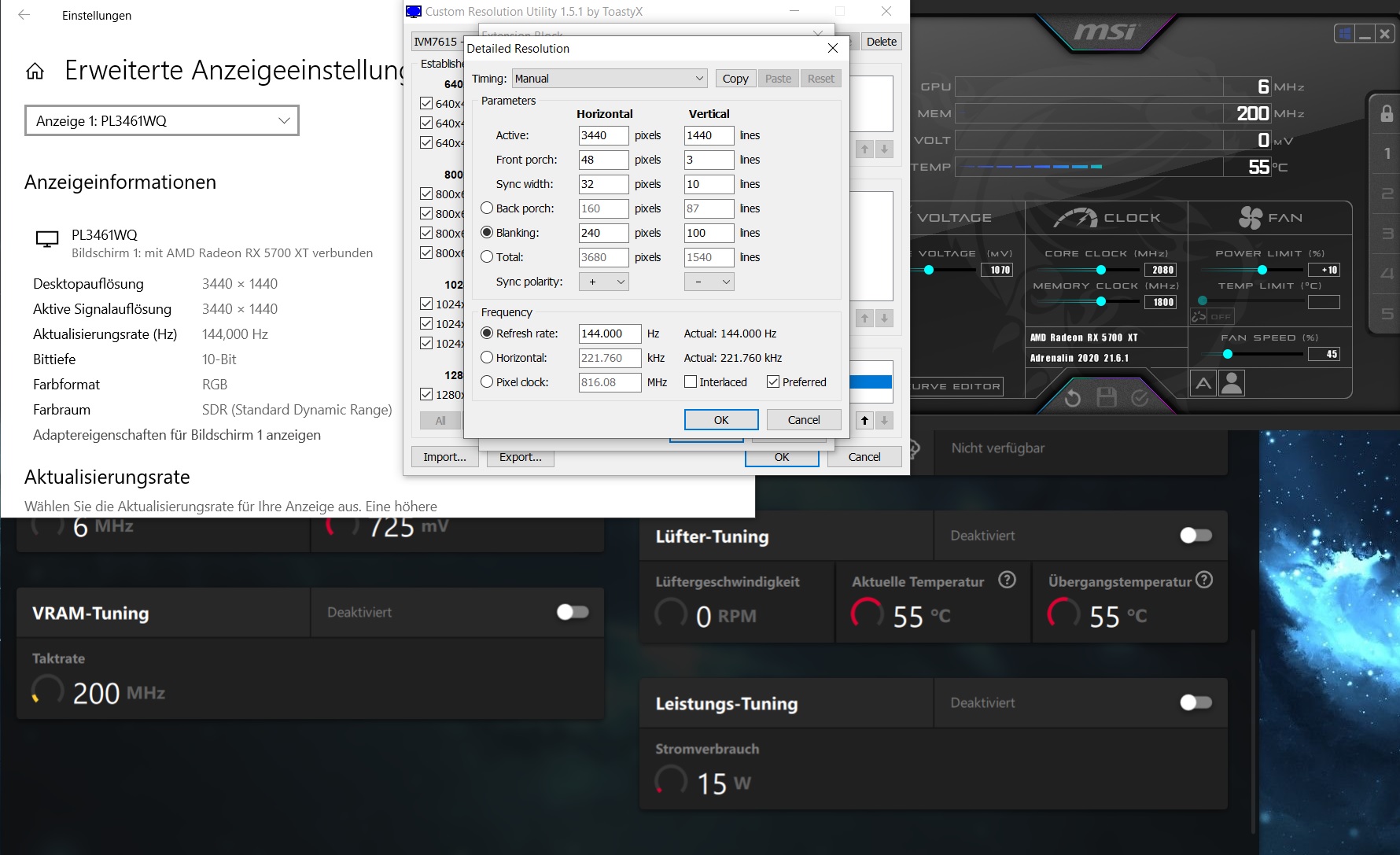

Also ich hab das jetzt auch mal so versucht von "Manual" auf CVT RB Standard umzustellen. Hab das mit OK bestätigt. Aber danach war die Einstellung wieder auf Manuel der speichert diese leider nicht bei mir.DisOrcus schrieb:Ich habe das Problem bei mir mittlerweile auch gefixt.
Musste dafür nicht einmal was am Blanking tun... Hauptproblem bei dem VRAM-Ding ist wohl am Ende weniger AMD als mehr die Monitor-Hersteller die nen feuchten Kehricht darauf geben sich an die VESA-Timing-Standards zu halten und die GPU dann wohl auf "Nummer sicher geht", weil die sich an die Standards hält.
Bei mir:
3440x1440 @144 HZ
2560x1440 @ 60 Hz (ist zwar nen 144 Hz Panel aber auf dem Zweitmonitor läuft eh nur Discord und vlt. mal nen Stream), da brauch ich keine 144 HZ.
Karte ging auch da nie in den VRAM-Idle, sondern war immer am Powern.
Was habe ich gemacht?
Ich bin mittels CRU jeweils in die Auflösungseinstellung gegangen und habe das Dropdown-Auswahlfeld oben von "Manuel" auf CVT-(RB)-Standard umgestellt, mit ok bestätigt.
Meinen UWQHD musste ich auf die CVT-RB-Standards stellen den WQHD konnte ich bei 60 Hz auf CVT-Standard packen.
restart64.exe -> Done -> VRAM taktet runter.

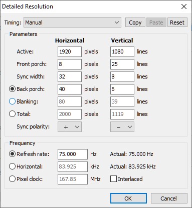

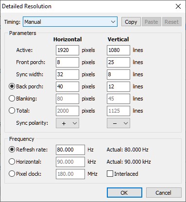

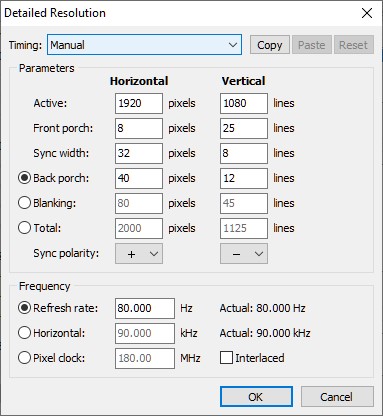

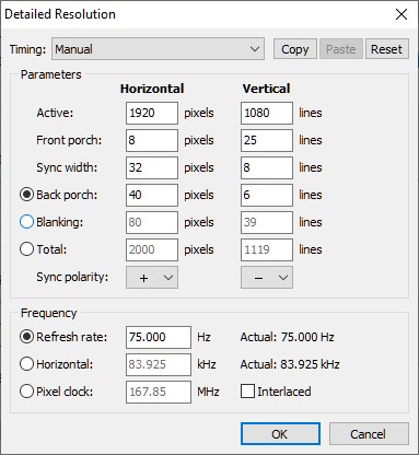

1. Nein, bei 144Hz kommen auch die 1750MHz RAM-Takt. Erst wenn ich das auf 140Hz reduziere taktet die Graka runter

Ideal könnte meines Wissens & Verständnisses nach für Mon1 + Mon2 z.B. Folgendes sein:
Szenario 1: für Office 120Hz + 60Hz ... für Gaming in Spielen jeweils 144Hz + Exklusives Vollbild
Szenario 2: für Office 75Hz + 75Hz oder 80Hz + 80Hz ... für Gaming 144Hz + Exklusives Vollbild
Das ist nur eine Idee, da ich nicht wirklich weiß, was mit Deinem System möglich ist.
Dann gilt es per CRU die passenden Werte einzutragen.
Gehe wie folgt vor (ausgehend von Deinen Screenshots alias "Szenario 2"):
- Wähle in CRU Monitor 1 ( 75 Hz) aus.
- Markiere 1920x1080 @ 75 Hz in "Detailed Resolutions".
- Gehe auf [Edit] unter "Detailed Resolutions".
- Stelle die Refreshrate auf "75.000".
- Stelle [Timing:] einmalig auf "CVT -RB Standard".
- Stelle [Timing:] nun auf "Manual".
- Markiere (o)Blanking: und erhöhe auf den nächsten runden Zehner (z.B. bei 39 -> 40, bei 167 -> 170)
- Drücke [ OK ]
- Wähle in CRU Monitor 2 ( 80 Hz) aus.
- Markiere 1920x1080 @ 80 Hz in "Detailed Resolutions".
- Stelle die Refreshrate auf "80.000".
- Markiere (o)Blanking: und erhöhe auf den nächsten runden Zehner (z.B. bei 42 -> 50, bei 111 -> 120)
- Drücke [ OK ]
- Drücke [ OK ]
Überprüfe, ob in der Radeon-Software unter [Anzeige] -> "Anzeigespezifikationen" die eben eingestellten Werte auch wirklich für beide Monitore übernommen wurden.

Sollte die Blankingzeit noch nicht für ein Heruntertakten ausreichen, dann erhöhe sie um weitere 10.
Grüße
P.S.
Bei einigen Monitoren kann es sehr hilfreich sein, wenn Adaptive-Sync (FreeSync) aktiviert ist.
