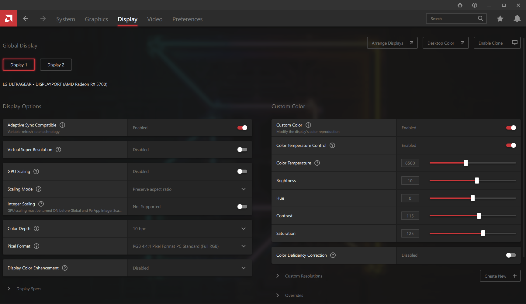

5. Mach bitte ein Screenshot der 1. Seite "Allgemeine Einstellungen" des MSI AB. Danke!​
Ist das die neueste Version 4.6.4.16254?​

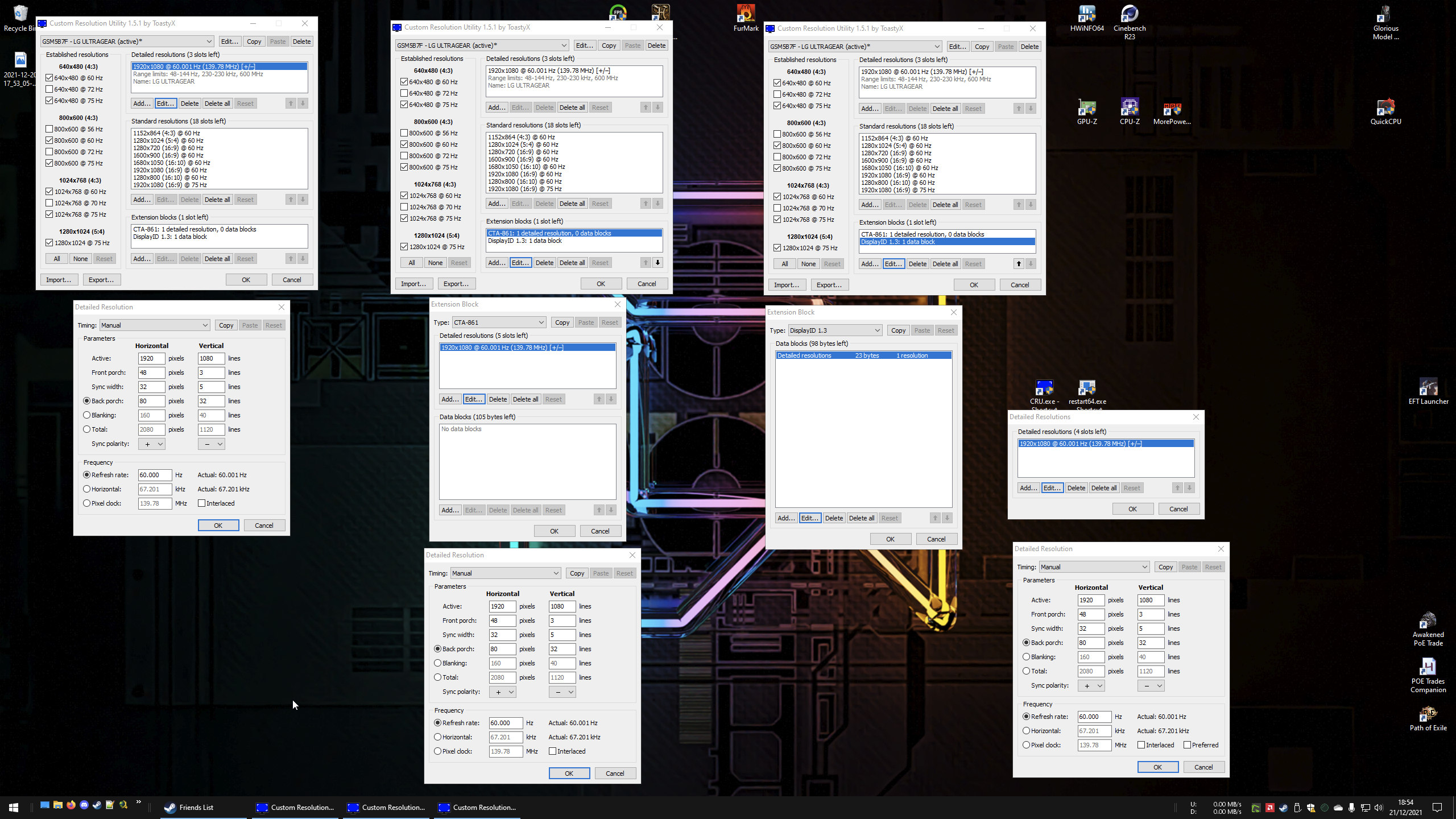

Danke für deine Hilfe @Tanzmusikus :) Es gibt eine positive Entwicklung! Ich versuche die Schritte wiederzugeben, die ich gemacht habe:
  1. Habe "Adaptive-Sync" bei Bildschirmen in den OSDs aktiviert - in der Adrenalin Software funktionierte das nur bei Bildschirm 1
  1. Im CRU bei beiden TFTs das "Vertical Blanking" auf 96 gestellt - restart64 - keine Besserung
  2. Bildschirm 2 von der Grafikkarte abgeschlossen - restart64 - keine Besserung
  3. Bildschirm 1 - CRU - Timing von "manual" auf "CVT -RB standard" - OK - OK - restart64 - Memory Clock 200 Mhz
  4. Bildschirm 2 wieder angeschlossen - restart64 - Memory Clock 1450 Mhz
  5. CRU - Bildschirm 1+2 - Timing auf "CVT -RB standard" gestellt - OK - restart64 - Memory Clock 1450 Mhz
  6. Bildschirm 1 auf 120 Hz gestellt - 2 auf 60 Hz (in den Windows Adv. Display Settings) - restart64 - Memory Clock 1450 Mhz
  7. CRU - Bildschirm 1+2 - Timing auf "CVT -RB standard" gestellt - OK - restart64 - Memory Clock 1450 Mhz
Ist nur ein Monitor angeschlossen - siehe Punkt 3 - dann taktet die Memory Clock runter
  1. Bildschirm 1 | 1440p120 - Bildschirm 2 | 1080p60 - restart64 - Memory Clock 1450 Mhz

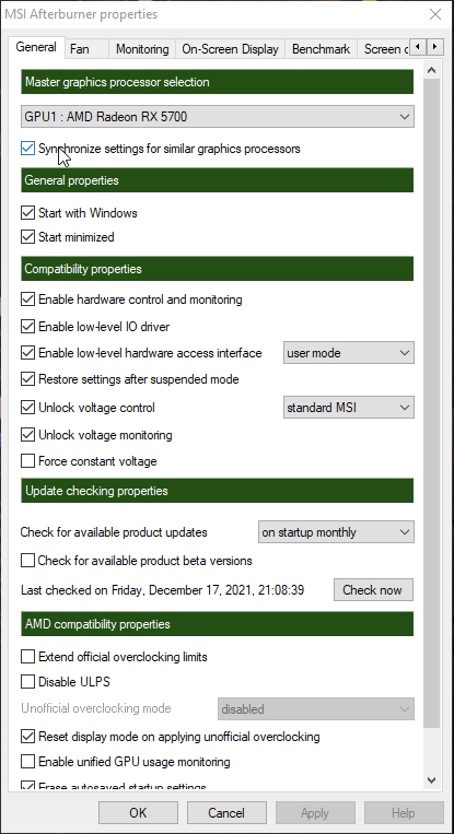

MSI Afterburner 4.6.4 (Final) - 12.03.2021 - General Settings:
EDIT: Bei den ganzen Schritten lief im Hintergrund MSI AB und RTSS
EDIT2: Zweiter Punkt 1 - 1440p120 statt 1440p144
Weitere Schritte
  1. Bildschirm 1 | 1440p120 - Bildschirm 2 | 1080p60 - CRU bei beiden Bildschirmen nach der Reihe das Timing auf "CVT -RB standard" gestellt - dann auf "Manual" - anschließend das Blanking von 103 auf 110 - OK - restart64 - Memory Clock 1450 Mhz
  2. Bildschirm 1 | 1440p144 - Bildschirm 2 | 1080p60 - CRU bei beiden Bildschirmen nach der Reihe das Timing auf "CVT -RB standard" gestellt - dann auf "Manual" - anschließend das Blanking von 103 auf 110 - OK - restart64 - Memory Clock 1450 Mhz
  3. Bildschirm 1 | 1440p144 - Bildschirm 2 | 1440p144 - CRU bei beiden Bildschirmen nach der Reihe das Timing auf "CVT -RB standard" gestellt - dann auf "Manual" - anschließend das Blanking von 103 auf 110 - OK - restart64 - Memory Clock 1450 Mhz
Dann deaktiviere generell AB+RTSS für alle kommenden Tests.

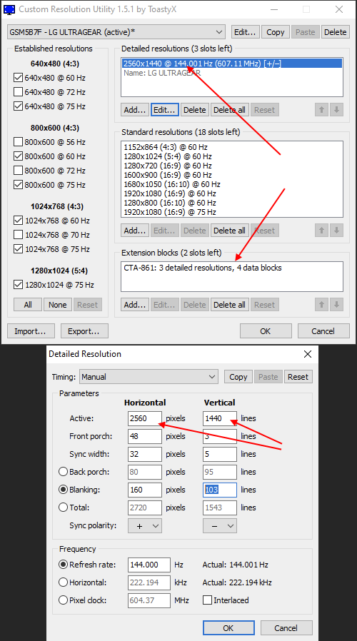

Das kann doch eigentlich gar nicht sein, dass Monitor 2 mit 1080p60 ein Blanking von über 100 aufweist.
Bei FullHD sollte das Blanking einen Wert von etwa 30 oder 31 o.s.ä. zeigen. Diesen dann auf "40" erhöhen.
Schau mal, dass Du bei allen vorhandenen "Detaillierten Auflösungen" immer das Gleiche angibst.
Ich habe diese Werte:
  • in Detailed Resolutions (oben),
  • im selbst erstellten Extension Block "CTA-861" ... sowie
  • im selbst erstellten Extension Block "DisplayID 1.3" eingetragen.
Ggf. könnte man auch noch einen DisplayID 2.0 Extension Block hinzufügen.
Falls 110 Blanking bei 1440p120 nicht ausreicht, dann bitte auch weitere 10, 20 oder 30 hinzufügen.
Also aus 103 wird dann testweise: 120, 130, 140 oder mehr.
Grüße & viel Glück !!

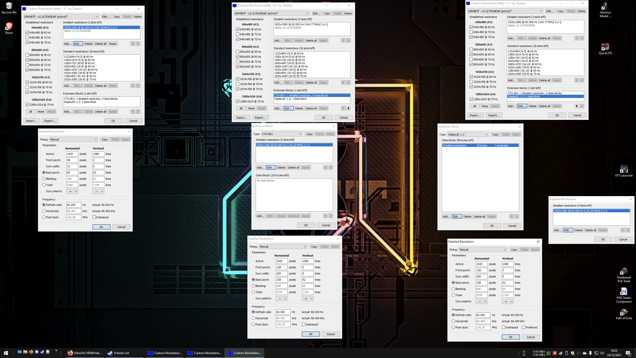

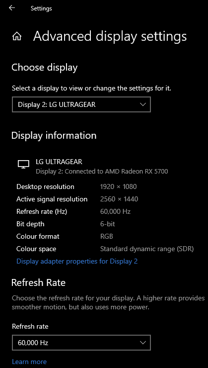

Sodale...nach nem guten Frühstück mit einem leckeren Kaffee aus dem Siebträger gehts weiter :)
  • MSI AB und RSSS habe ich beendet - laut Taskmanager laufen die Programme nicht mehr
  • Farbtiefe im Adrenalin - von 10 auf 8 bpc gestellt
Was ich jetzt gemacht habe:
  1. Bildschirm 1 - 1440p144 | Bildschirm 2 - 1080p60 eingestellt --
CRU Hauptfenster - da beide TFTs im CRU den gleichen Namen aufweisen:
  • Der erste (active)* = TFT1
  • Der zweite (active)* = TFT2
TFT1TFT2
Was mich hier wundert bei TFT2, der ja auf 1080p60 läuft, das hier das verringerte Blanking nicht automatisch übernommen wird. Im Drop-down Menu "Timing" habe ich zuerst "CVT -RB standard" ausgewählt, dann wieder zurück auf "manual".
Und wenn ich 1920x1080 unter "Standard resolutions" auswähle, ist eine Eingabe eines "Blankings" nicht möglich.
Die weiteren Versuche:
  • TFT1 - 1440p | 144Hz - Blanking 110 & TFT2 - 1080p | 60Hz - Blanking 30 - Memory Clock 1450Mhz
  • TFT1 - 1440p | 144Hz - Blanking 110 & TFT2 - 1080p | 60Hz - Blanking 40 - Memory Clock 1450Mhz
  • TFT1 - 1440p | 144Hz - Blanking 110 & TFT2 - 1080p | 60Hz - Blanking 50 - Memory Clock 1450Mhz
  • TFT1 - 1440p | 120Hz - Blanking 110 & TFT2 - 1080p | 60Hz - Blanking 30 - Memory Clock 1450Mhz
  • TFT1 - 1440p | 120Hz - Blanking 110 & TFT2 - 1080p | 60Hz - Blanking 40 - Memory Clock 1450Mhz
  • TFT1 - 1440p | 120Hz - Blanking 110 & TFT2 - 1080p | 60Hz - Blanking 50 - Memory Clock 1450Mhz

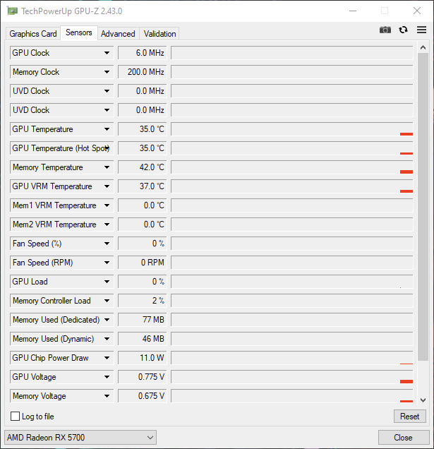

Der einzige Zustand, in dem die "Memory Clock" runtertaktet ist, wenn ich TFT2 von der Grafikkarte abstecke:
GPUZCRU - TFT1

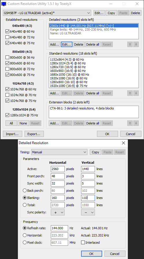

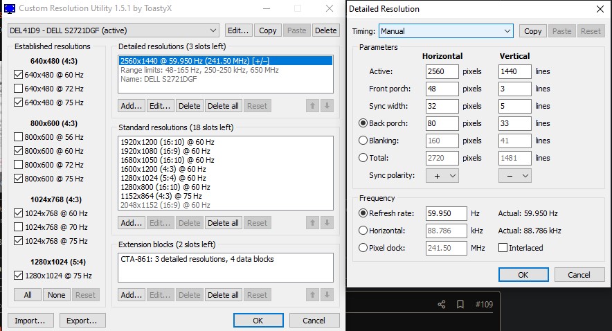

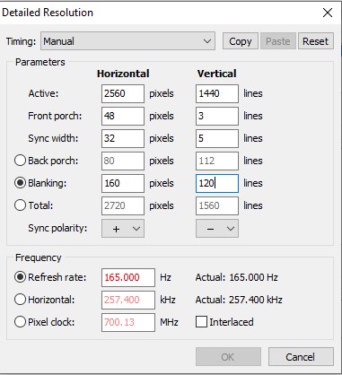

@Tanzmusikus ich wollte gerade nach deine Anleitung in Beitrag #98 gehen. Ich kann aber nicht auf ok drücken. Die Refreshrate ist rot. Da scheint es einen Konflikt zu geben, nur welcher?
Reaktionen: Tanzmusikus

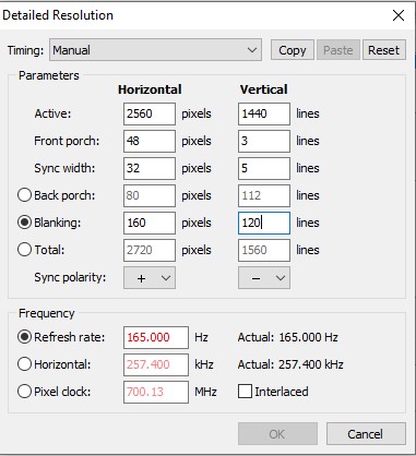

@Xokkom
Stell bitte zuerst die Refreshrate auf "165.000". (Bei Fehlern lasse diesen Schritt aus.)
Setze nun [Timing] auf "CVT -RB standard".
Setze danach [Timing] auf "Manual".
Erhöhe anschließend das Blanking auf den nächsthöheren Zehnerwert.
Wenn das ebenfalls nicht klappt, dann könnte der Pixelclock-Wert zu hoch sein.
Das kann am verwendeten Monitorkabel liegen (DP_1.4 empfohlen) oder am begrenzten Pixelclock der GPU.
  • Nutzt Du denn ein DP1.4-Kabel?
  • Ist im Monitor auch DP1.4 aktiviert?
PixelClock erweitern könnte man per "atikmdag-patcher", was zumeist HDMI-Verbindungen betrifft.
"HBlank-Limit" könnte aber vielleicht auch DisplayPort betreffen - einen Versuch wäre es wert.
Damit könnte man höhere Pixelclock-Werte forcieren, falls GPU & Kabel das ebenfalls schaffen.

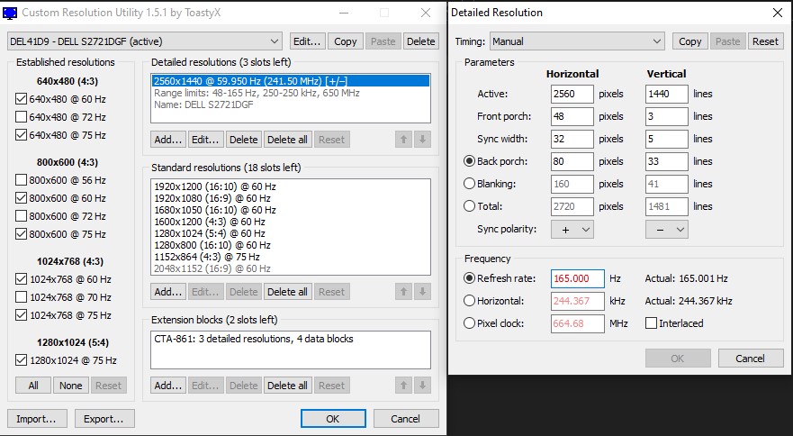

@Tanzmusikus
Also beide Monitore sind unter Windows auf 165Hz eingestellt. Kabel sind DP1.4 Kabel. Am Monitor selber ist DP eingestellt. Wo und ob ich da jetzt speziell DP1.4 einstellen kann finde ich nicht.
Grundsätzlich stehen die Monitore bei CRU auf 59.95Hz und nicht auf 165Hz wie in Windows eingestellt.
Wenn ich jetzt die Refreshrate auf 165Hz stellen will ist die Zahl Rot und ich kann nicht OK drücken.
Wenn ich deiner Beschreibung mit dem Timing folge, ändert sich nichts und ich müsste Blanking auf 120 stellen. Kann aber nicht mit OK bestätigen, wegen Rot. Es wird erst wieder Schwarz, wenn ich das Blanking auf 20 stelle, aber das entspricht ja nicht deiner Anleitung.

Bist Du auch immer schön so vorgegangen, dass zuerst die Werte der "Refreshrate", dann "CVT -RB standard" und schließlich von "Manual" gesetzt wurden?
Wenn nein, änders dies erneut.
Wenn ja ändere die Polarisation manuell.
Bei mir ist alles gleichgeschaltet:

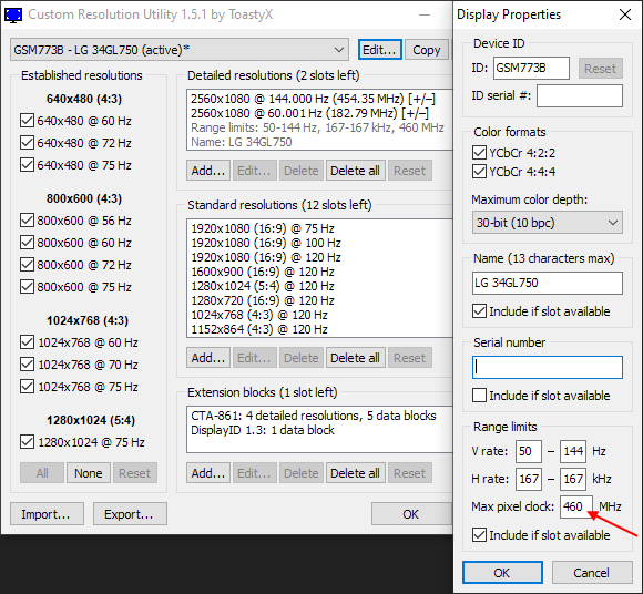

Die "Max Pixel Clock" lässt sich auch mittels CRU festlegen.
Ansonsten heißt es weiter probieren ... und auch woanders recherchieren.
Schau es Dir oben im unteren Bild von mir ab. Da habe ich neben der 60er Auflösung auch die 144er stehen.
Erstell Dir eine 2. oder gar 3. Auflösung (falls möglich). Beginne mit einer 144er ... & ggf. dann 164/165er.
Die 59,95er kann auch bleiben bzw. änderst Du auf runde/glatte "60" Hz.
Gehe wie im Beitrag #98 vor, aber nutze statt "CVT -RB Standard" -> "Exact Reduced". Dann "Manual" usw...
Wenn das (noch) nicht helfen sollte, dann versuche es mit der Erhöhung der "Max Pixel Clock" wie oben im unteren Bild von mir zu sehen ist.
Für weitergehendes Austesten schau Dir an was ich oder andere in diesem Thema/Thread geschrieben haben.

Sodale...ich habe jetzt nochmal ein wenig probiert - leider kein Erfolg @Tanzmusikus :(
Die Einstellung "Pixel Clock" habe ich ignoriert, da ich abosult nicht weiß, was hier ein Richtwert wäre. Ich habe noch diesen Reddit Beitrag gefunden - https://www.reddit.com/r/Amd/comments/dr5bxt/i_solved_my_max_memory_clocks_at_144hz_problem/
In diesem Beitrag gibts einen Link zu einem "Pixel Clock Calculator" - https://www.monitortests.com/pixelc...ank=5&maxvblank=120&vmultiple=1&maxpclock=165 - aber wie gesagt, ich habe hier null Erfahrung bzw. null Plan was hier einzutragen wäre.
TFT1:
TFT2:
Sauber umgesetzt! 👍
Leider ohne erfolgreichem Endergebnis.
Da ist wohl noch ein Stück Weg übrig für die Hersteller & Consumer bis das hoffentlich bald möglich ist.
glZmO schrieb:
Die Einstellung "Pixel Clock" habe ich ignoriert, da ich absolut nicht weiß, was hier ein Richtwert wäre.
Na einfach ein bisschen höher ... solange bis der Bildschirm nicht mehr korrekt bzw. gar nicht mehr angezeigt wird (Blackscreen). Das wäre der "Richtwert", was GPU, Kabel & Monitor schaffen. :daumen:
So in etwa könnte der Pixel Clock Calculator genutzt werden:
https://www.monitortests.com/pixelc...nk=80&vmultiple=2&limitpclock=1&maxpclock=160
Mit 5 MHz mehr Pixel Clock als Standard 140 MHz sind 40 Pixel vertikal mehr für Blanking möglich.
Mit 8 MHz mehr Pixel Clock als Standard 140 MHz sind 40 Pixel vertikal und 40 Pixel mehr horizontal möglich.
