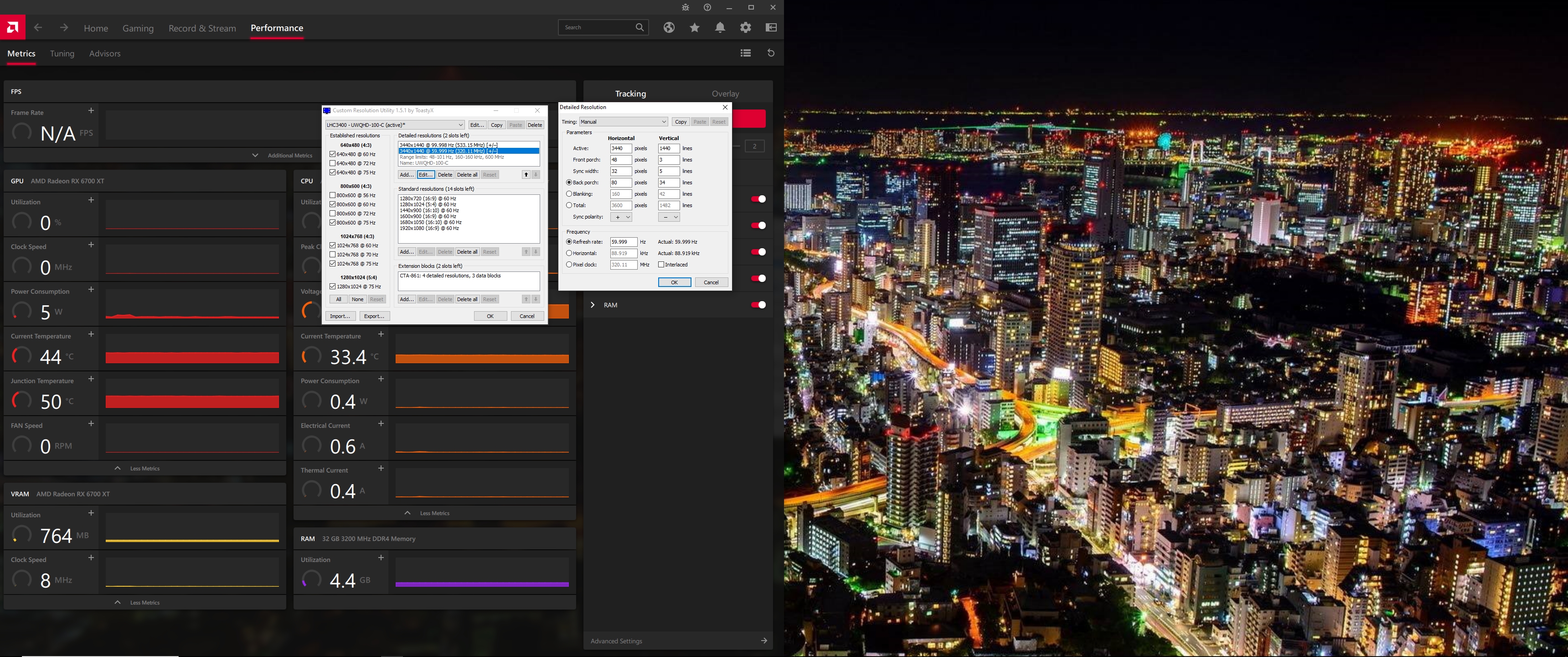

Großen Dank für das Super "How To"
Hab das ganze mal ausprobiert weil meine 6700XT immer im Idle auf 900Mhz hing.
Auf beiden Displays funktioniert es jetzt richtig.
