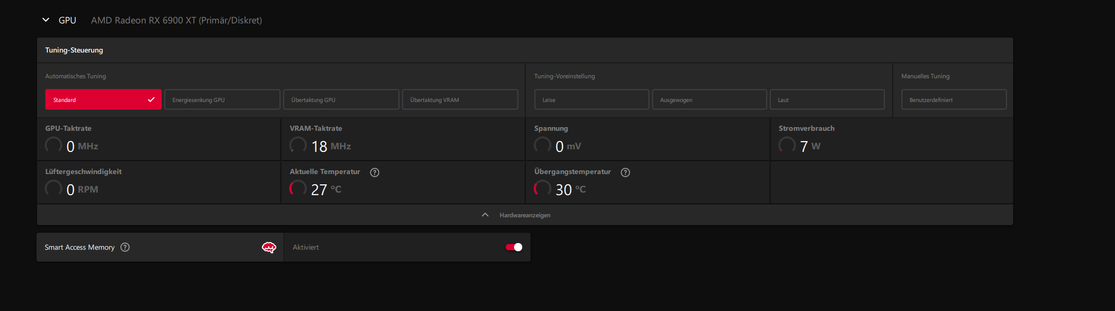

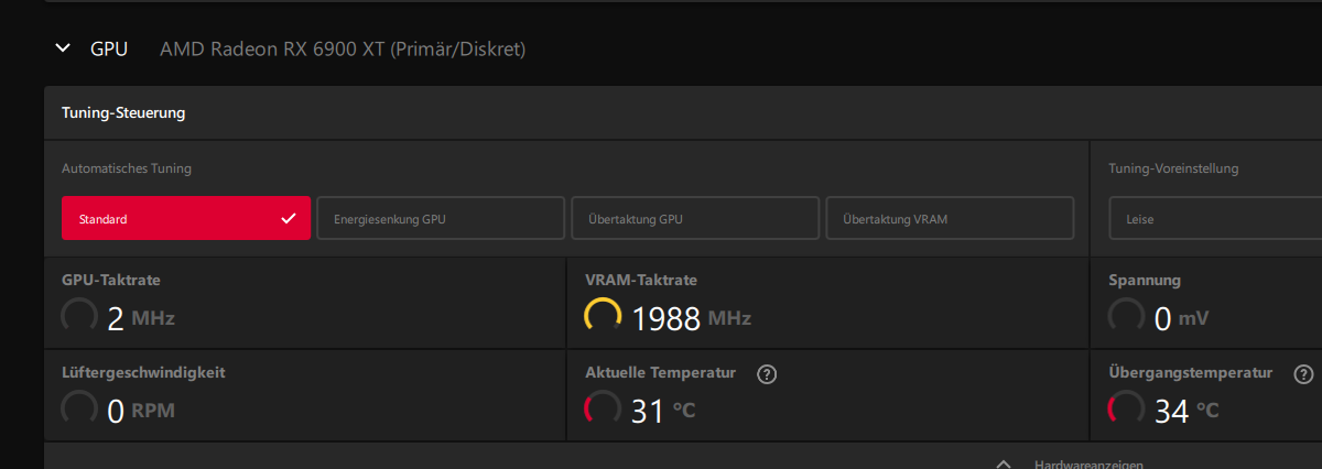

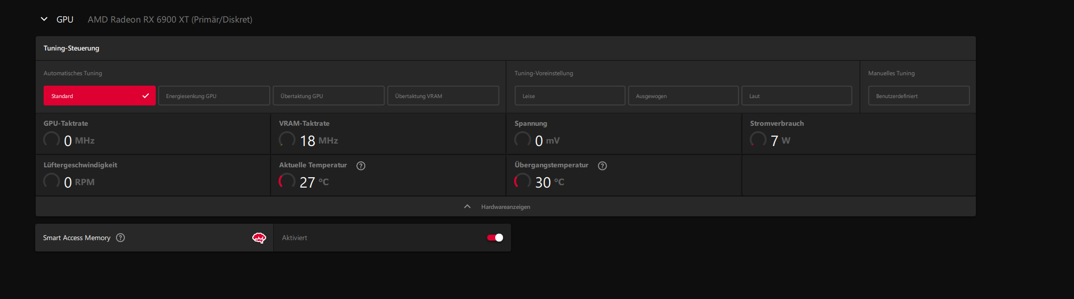

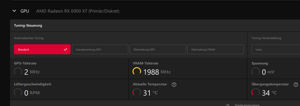

ich mache es anscheinend die ganze Zeit falsch.
Hatte es gestern zwei Stunden lang probiert.
Ich habe folgende Grafikkarte: 6900 xt Toxic von Sapphire Limited Edition
Monitore habe ich: 2 x Dell DGFA, verbunden per DP Kabel, welche beim Monitor dabei waren
Auflösungen habe ich getestet: 60 sowie 144
Ich habe jetzt Einstellungen mittels cru getestet, aber irgendwie immer das Gefühl gehabt, dass bewirkt nichts.
Man wählt doch die selbe Auflösung bei Detailed resolutions welche man auch eingestellt hat oder?
Und wenn Sie nicht da ist, added man diese? Nach den Einstellungsädnerungen habe ich immer restart64 ausgeführt.
Auch die Benutzerdefinierte Auflösung in der Radeon Software hatte keine Besserung gebracht.
Könnte mir jemand einen Tipp geben was ich falsch mache?
Vielen Dank!
Nö, ich sag lieber, was Du richtig machen könntest: Lies einfach die 1. und die letzten 3 Seiten aufmerksam. 😉
Wenn Fragen auftauchen ... weiterlesen, ggf. etwas ausprobieren ... oder hier dann deine Fragen gezielt stellen.
Auflösung wäre z.B. 1920x1080p.
60 oder 144 Hz wäre die Bildwiederholrate (englisch: Refreshrate) des Bildschrims (Monitor/TV).
60 oder 144 FPS wären die gerenderten Bilder pro Sekunde der Grafikkarte.
Grüße
Ja hast recht, die Auflösung ist 2560 x 1440.
Und ich meinte hier die Bildwiederholrate.
@Xokkom und @Tech6 hattet Ihr bisher Erfolg? Ihr habt die selben Monitore.
update
im folgenden ein kleines Update von mir.
Hier nochmal kurz die Hardware:
1 x Sapphire Radeon RX 6900 XT 16GB TOXIC-LE-OC LIMITED EDITION
2 x DELL 27 " DGFA
Auflösung: 2560 x 1440
Ich habe heute den Rechner zurückgesetzt. (Windows neu installiert über zurücksetzen Funktion)
Installationsreihenfolge war dann:
- Chipsatztreiber, Grafikkartentreiber zuerst auf Werkeinstellungen mittels AMD Setup zurücksetzen, dann radeon-software-adrenalin-2020-21.10.2-win10-win11-64bit-oct25 installiert
Also auch noch keine Monitortreiber
Da mich das Thema jetzt interessiert hat, folgende Erkenntnis:
  • Bei 60 Hz Monitoreinstellung bleibt die Taktrate niedrig
  • Sobald ich einen davon auf 120 Hz stelle (Oder auch beide) taktet der RAM auf max.
  • Sobald ich ein Video im Chrome ansehe taktet der Ram auf Max. Surfen funktioniert mit niedrigem Takt.
Für mich wäre die Lösung grad soweit in Ordnung, da ich vorher auch bei 60 Hz einen hohen Takt hatte, wenn ich mir noch irgendwie zwei Verknüpfungen für ein schnelles Umschalten der Hz auf dem Desktop platzieren kann, sollte das möglich sein.
Stromverbrauch im Idle des Rechners jetzt 127 Watt(Mit Monitoren). Sobald ich einen Monitor auf 120 Hz stelle geht der Stromverbrauch auf 160 Watt hoch.
Hier kann ich aber nicht sagen, wieviel der Monitor alleine Hochsaugt oder die Grafikkarte, da alles über eine Mehrfachsteckdose läuft.
Viele Grüße
Reaktionen: Tanzmusikus
