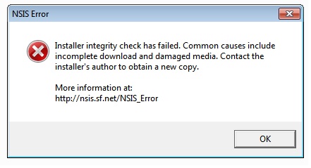

Hey,
Ich habe grad das Notebook (HP G62) von einem Freund neu aufgelegt da es beim starten im mit Bluescreen abgestürzt ist, und jetzt habe ich ein Problem.
Die Treiber von AMD funktionieren irgendwie nicht. Hab die Automatische Installation runtergeladen und dann nochmal direkt den Treiber den ich brauche, hat beides nicht geklappt. Erst kam die Fehlermeldung das ich angeblich eine 32-bit Version für mein 64-bit OS runtergeladen hätte (Siehe Screenshot), aber mit der 32bit Version kommt genau die gleiche Meldung.
Weiß irgendjemand was hier vor sich geht? :(

Jetzt habe ich den CCC 13-9 runter geladen und beim Öffnen erscheint folgende fehlermeldung: ccc1.jpg
Habe schon woanders runter geladen - keine Chance ! :freak:
Hat wirklich keiner ne Idee ? :(
Ich löse mal auf. Habe AVIRA kurz deaktiviert und die Datei runter geladen. Danach hat die Installation sofort geklappt.
Habe danach natürlich gleich mein System gescannt.
Gruß... Carsten
