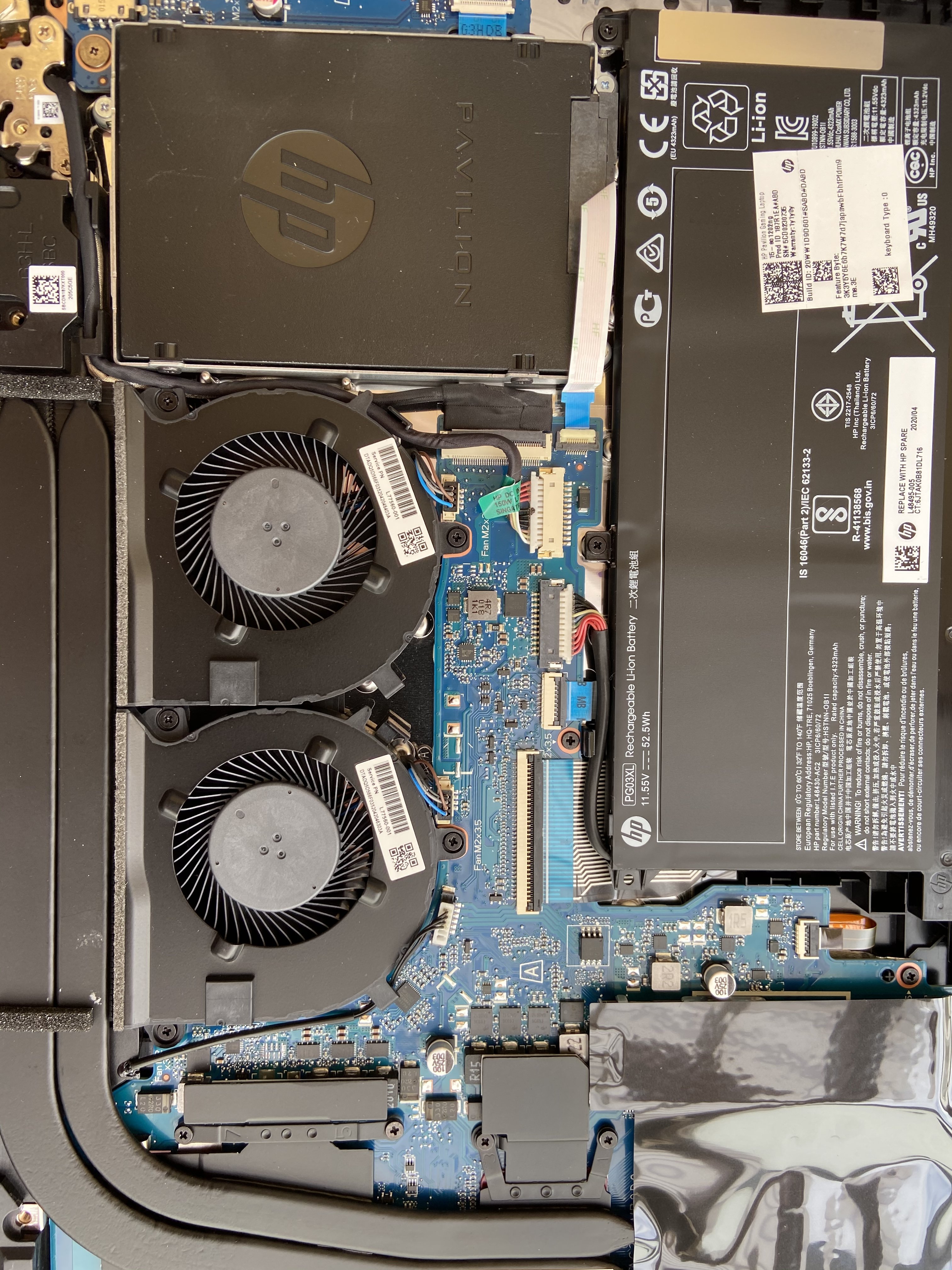

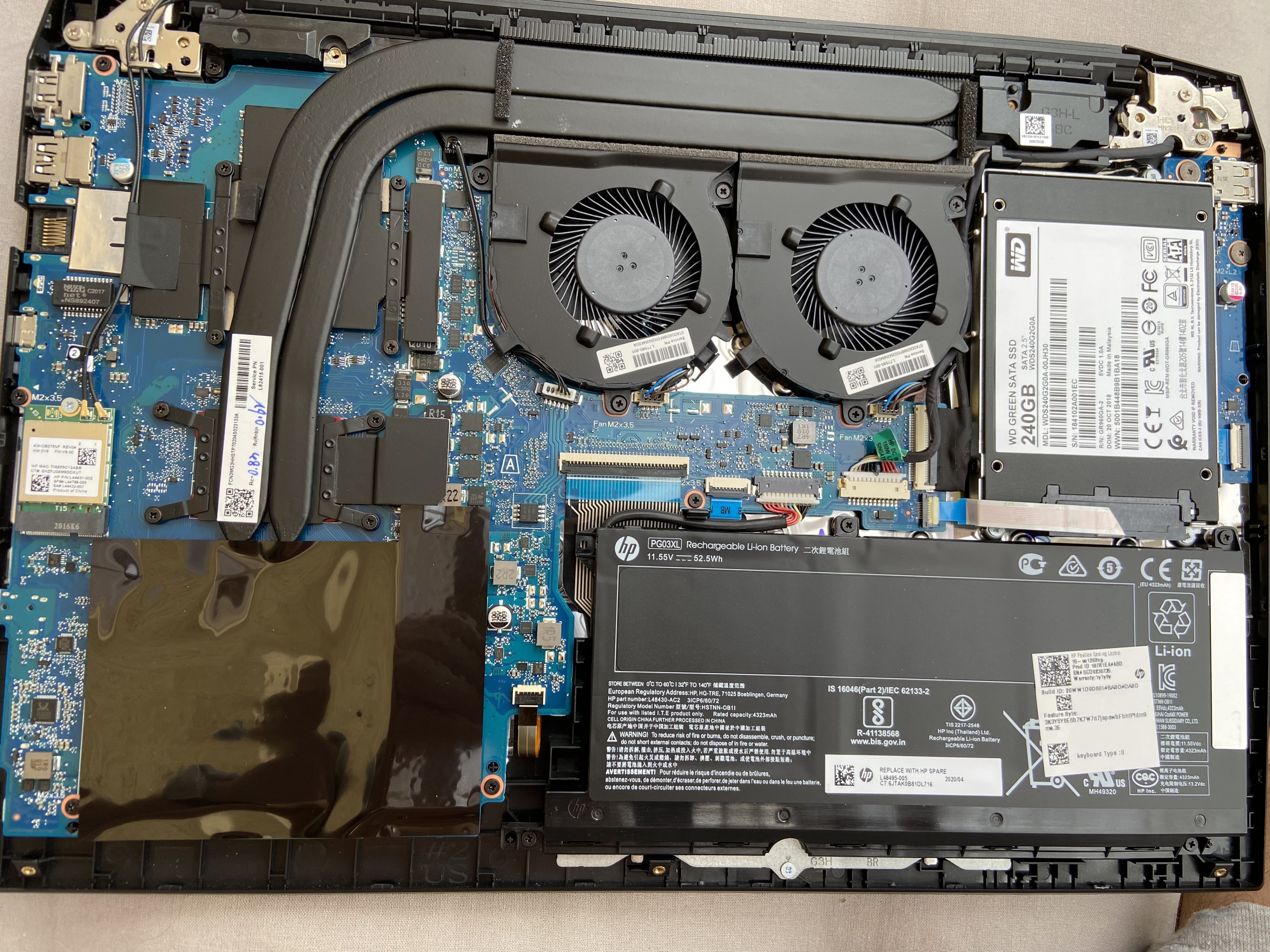

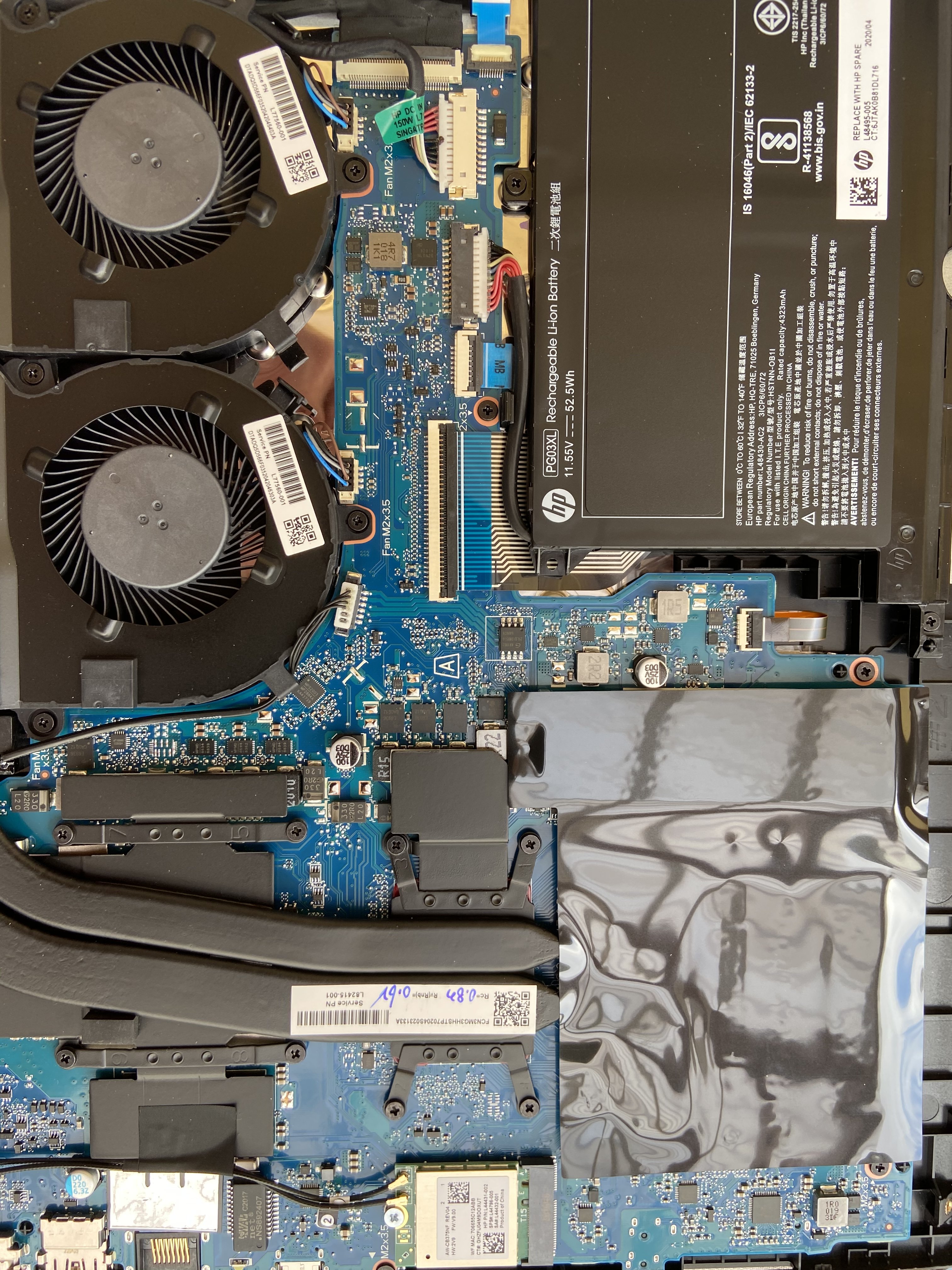

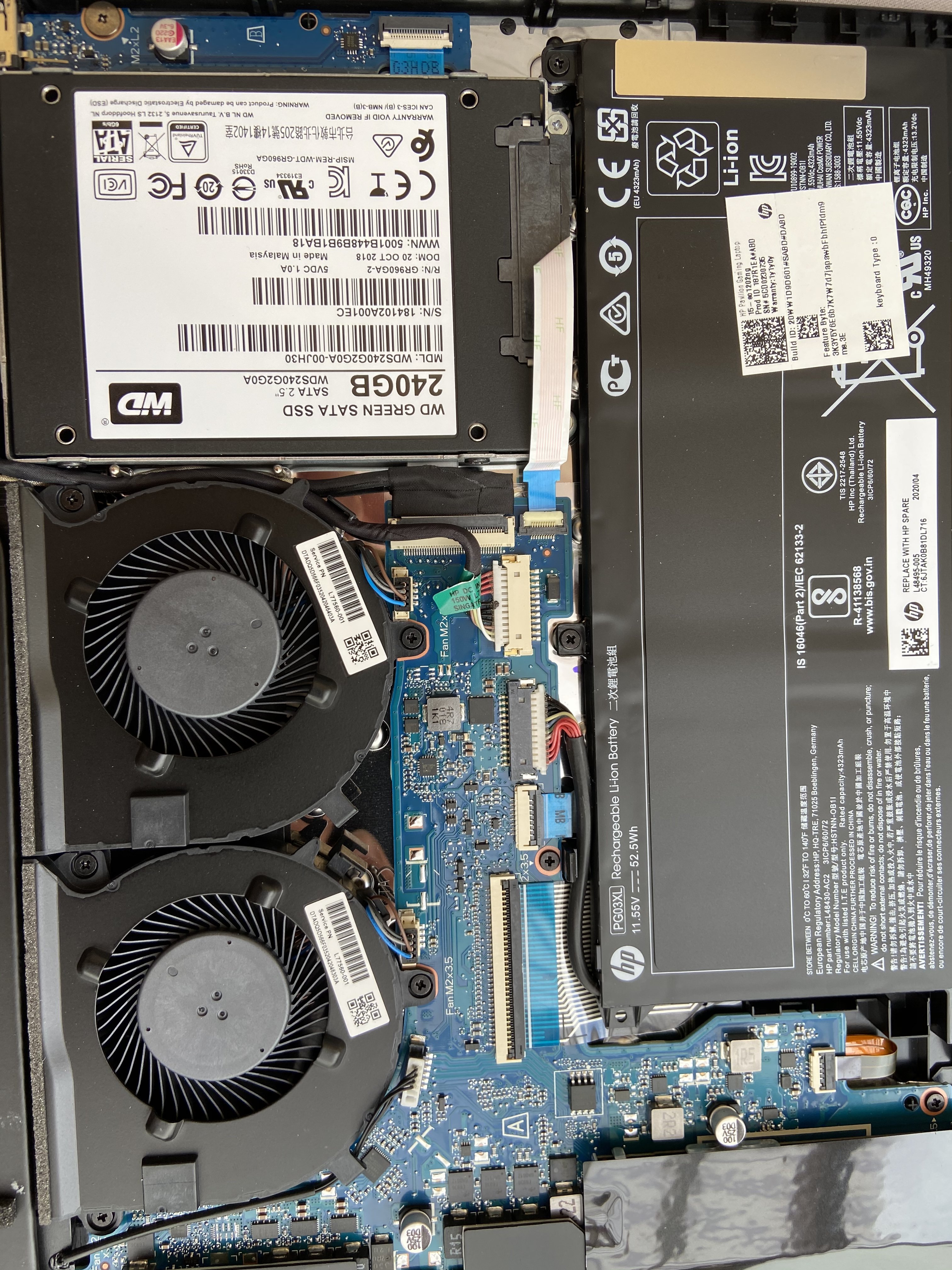

An alle die es wissen wollen, es hat geklappt.
Also nach lösen von 7 schrauben ging der Deckel mit Hilfe einer alten Plastikkarte leicht ab . Es war ein dummy für eine 2,5 Zoll Platte verbaut. Schrauben von der Halterung gelöst, dummy gegen die WD Green getauscht und alles wieder zusammen gebaut. Laptop gestartet und Platte eingerichtet. Läuft super. Hier noch Bilder.
