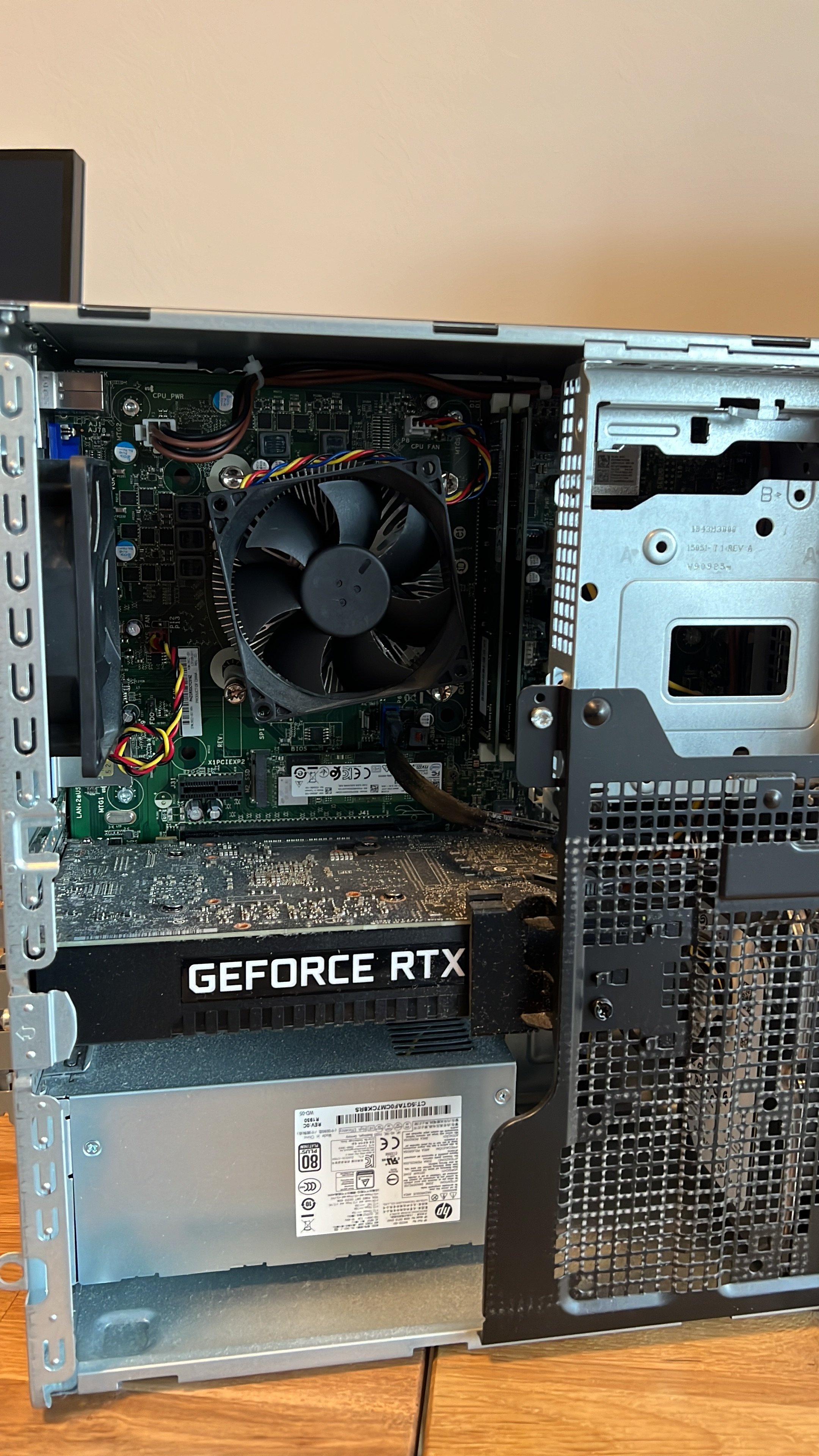

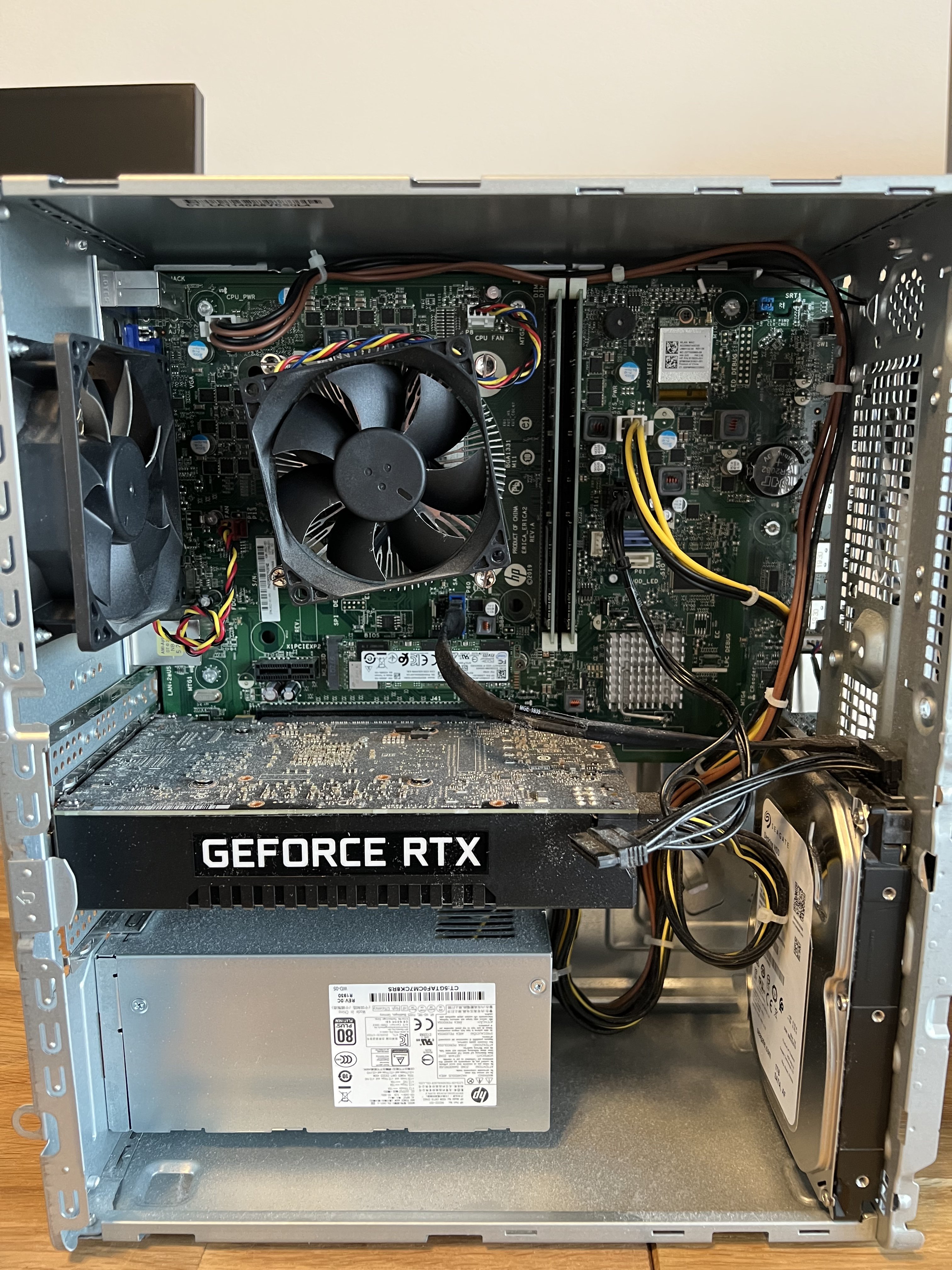

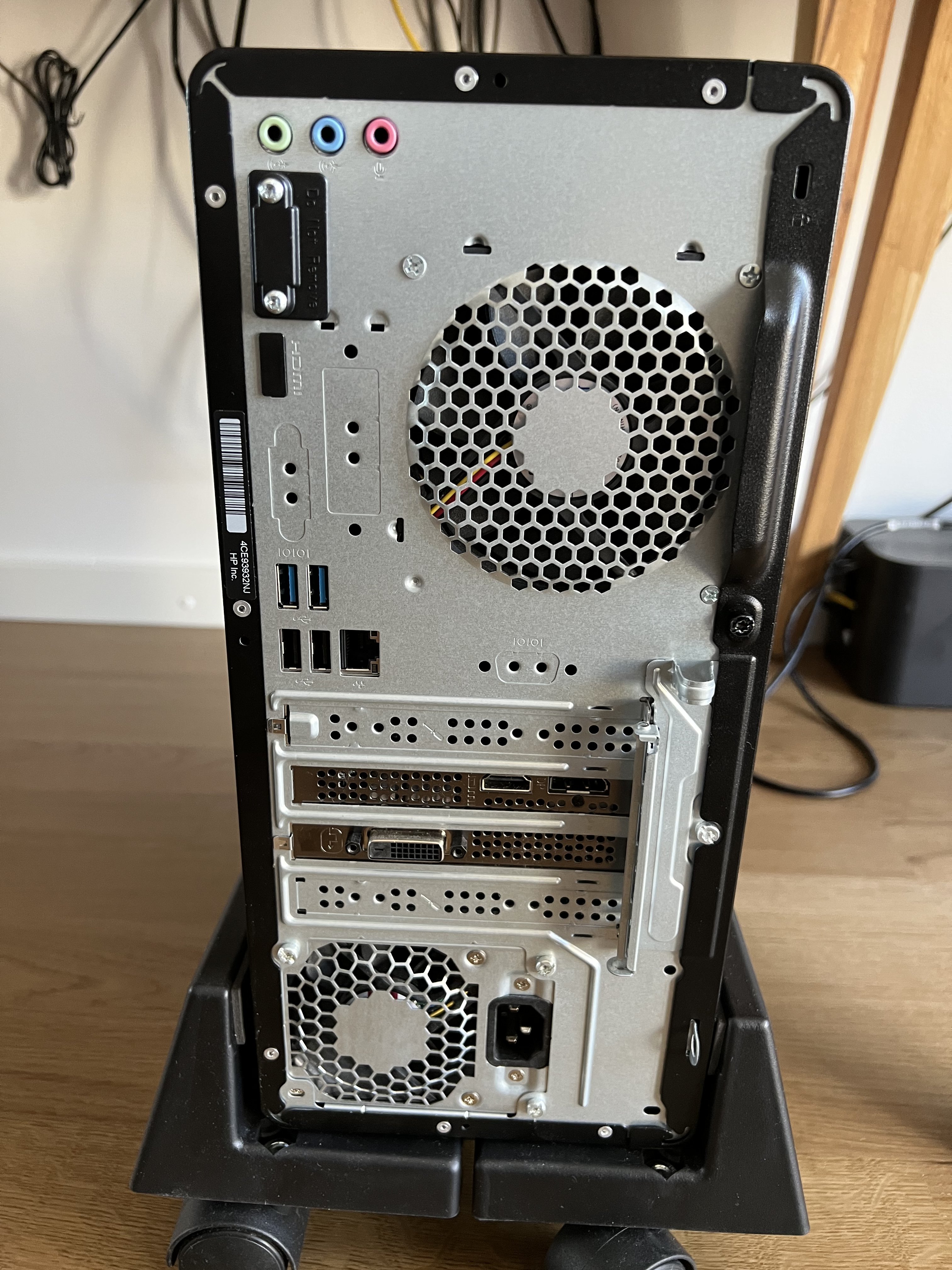

Kannst du ein Foto vom Innenraum und der Rückseite des PCs machen damit wir schauen können, was man aus dem PC wiederverwerten kann?

Laut HP ist das Board wohl ein Mini-ITX. Das gibt's auf jeden Fall. Viel interessanter ist die Stromversorgung. Fotos wären nicht schlecht.

Gerne, anbei Fotos die ich gemacht habe. Hoffe man kann alles erkennen.

Gamers Nexus hatte erst die neuste Generation HP Pavilion auf dem Tisch.
Die Front-USB sind direkt auf dem Mainboard und das Netzteil nutzt eine proprietäre nur 12V Technik (nicht 12VO).
