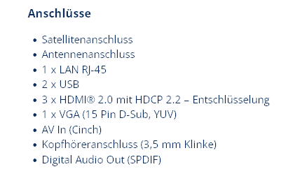

https://www.medion.com/de/shop/p/pr...r-ci--inkl-2-1-tv-soundbar-e64126-130025368A1
Das ist dein TV? Laut Specs kann der HDCP 2.2
