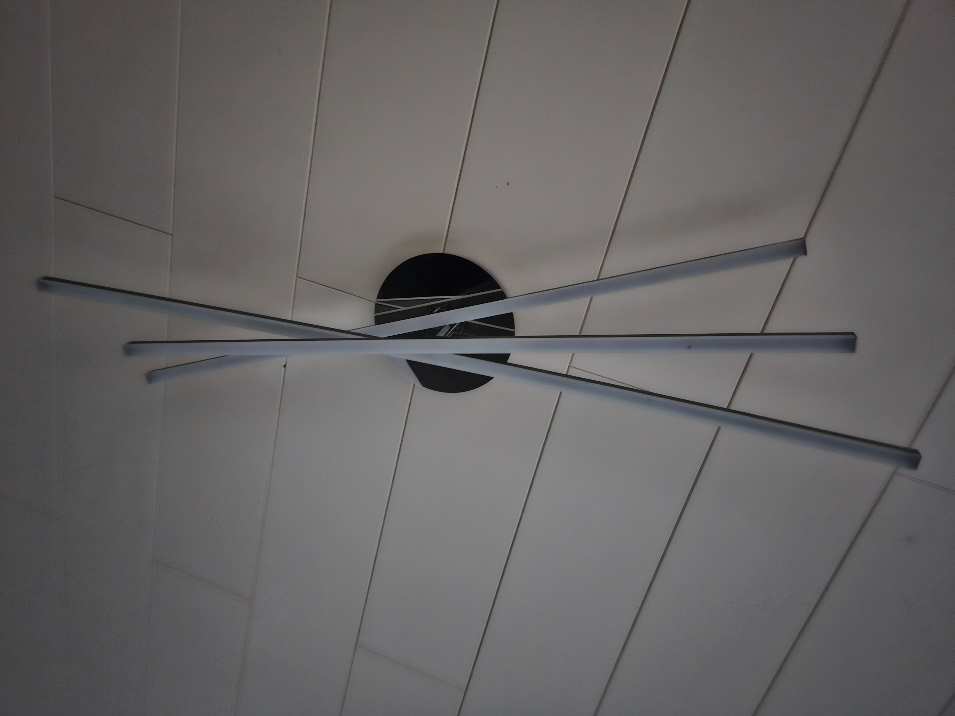

4. Siehe Foto im Anhang. Diese Lampen würde ich liebend gerne RGB und dimmbar machen. Bin mir aber nicht sicher ob das ein Standard ist oder eher maßgeschneiderten Lampen/Birnen. Kann man da trotzdem was machen?
Das ist eine Deckenleuchte mit fest verbauten LEDs. Da lässt sich nichts wechseln.
Nur ein kompletter individueller Umbau der Lampe ermöglicht den Wechsel auf dimmbare RGB-LEDs.
https://www.ledlager.de/blog/umbau-einer-herkommlichen-deckenleuchte-mit-rgb-led-band/
Wenn du die Fähigkeiten dazu nicht selbst aufweist wird es aber aber teurer als 200€, eine neue Deckenleuchte welche bereits Hue-fähig ist kostet weniger.
