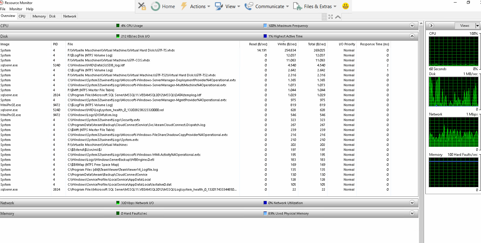

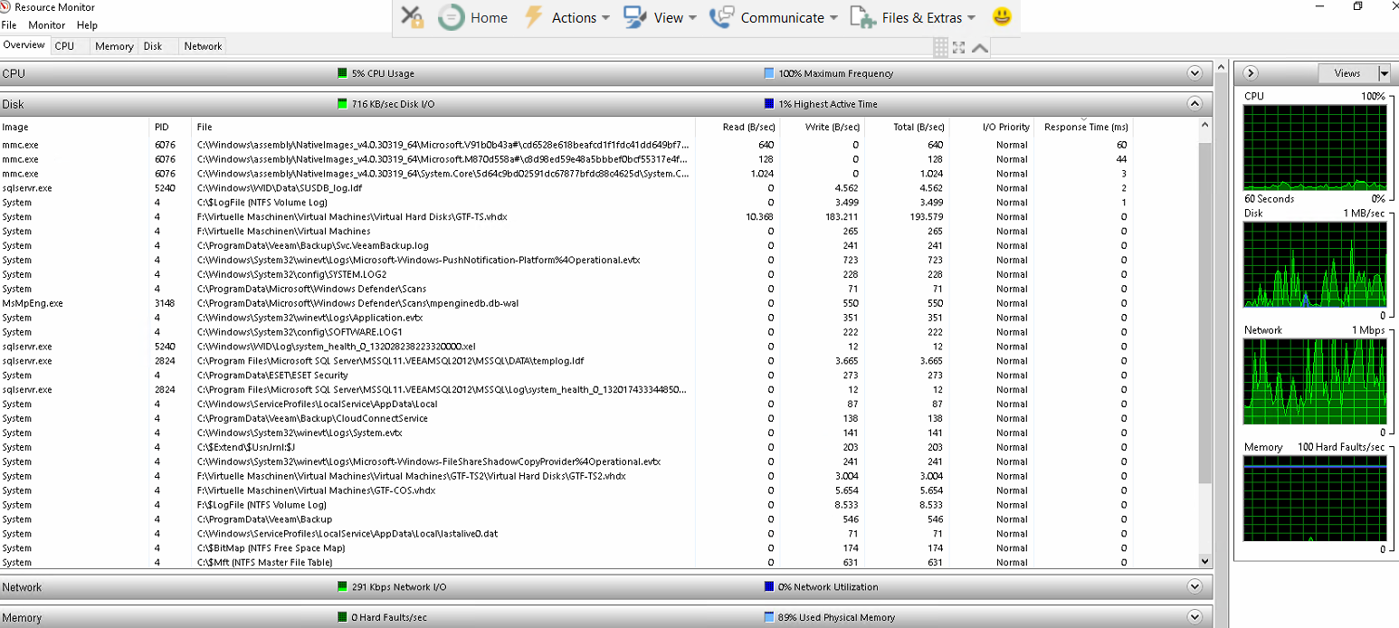

was sagt denn die Plattenauslastung auf dem Hypervisor wenn die VMs ruckeln?

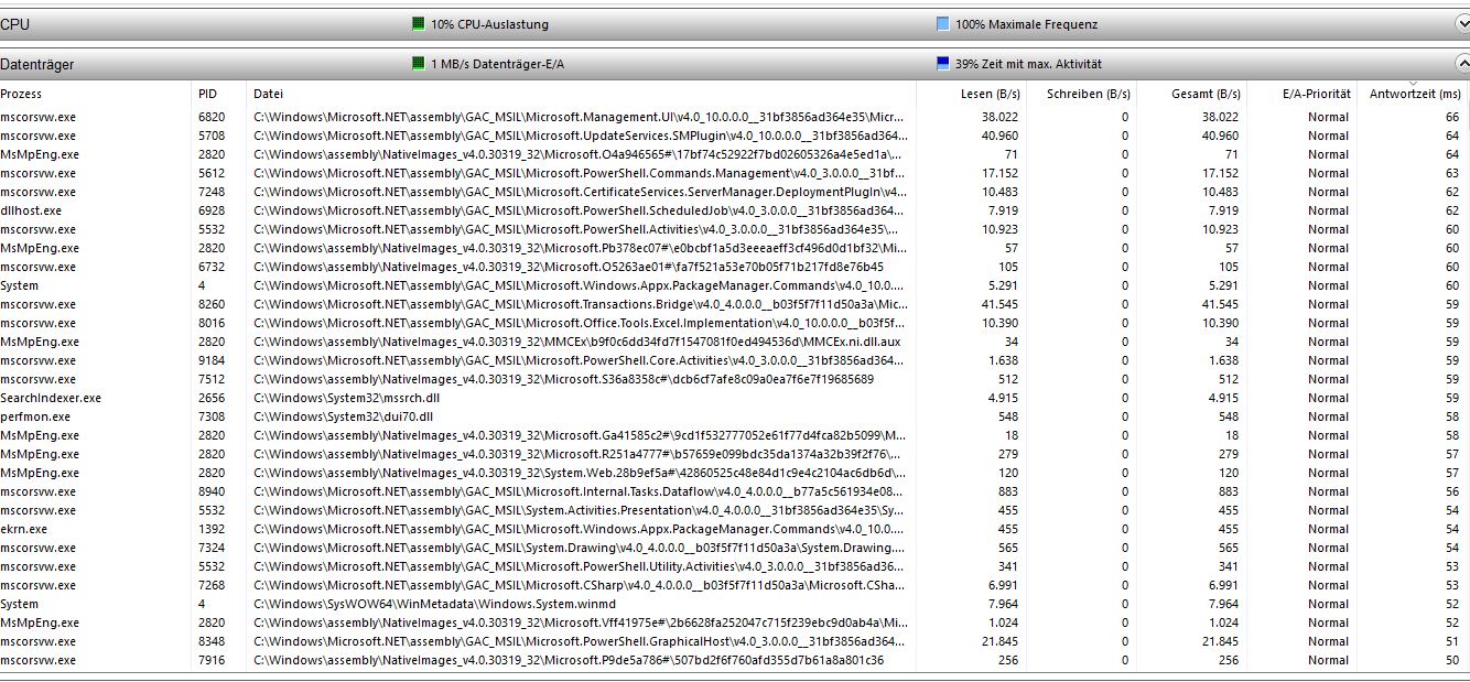

Ich habe mal Screenshots angehängt. Laut dem Link von @cloudman könnten die Einträge mit "NativeImages" auf ein Problem hinweisen, aufgrund der Response Time.
Ich habe die Specs ergänzt. Das System langweilt sich eigentlich. CPU ist immer unter 50%, physisch wie virtuell. Meistens sogar unter 10%. Beim RAM des Host sind noch 13GB frei. Die VMs nutzen ihren RAM jeweils weniger als 20% aus.

Bei der Gelegenheit habe ich auch gleich einen Screenshot in dieser RDP-Sitzung gemacht. Hier sind die Antwortzeiten länger und kommen häufiger vor.
Vielleicht hat das jemand von euch schon mal gesehen. Sieht ja irgendwie nach .Net und Office aus.
Vielen Dank eure Mühen!
