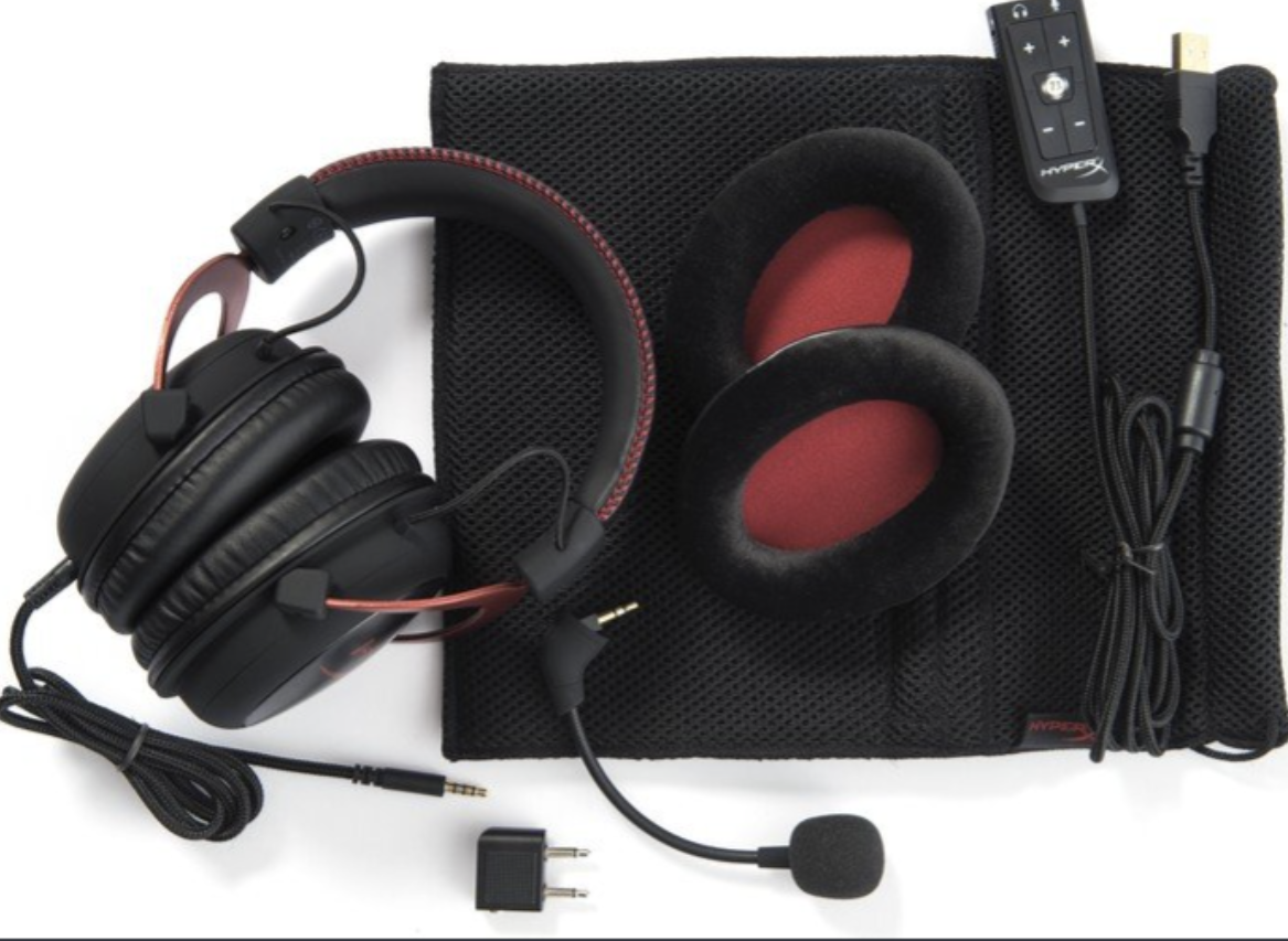

ich habe mir vor ca. 2 Monaten einen neuen PC gekauft. Ich hatte schon immer ein HyperX Cloud 2 Headset was immer funktioniert hat. Nach paar Wochen hat es angefangen, das die rechte seite von meinem Headset nicht mehr richtig funktioniert hat (rechte Seite war viel leiser als Links). Ich habe dieses Headset an meinen alten PC angeschlossen und es hat ganz normal funktioniert.
Ich dachte trotzdem das es irgend wie am Headset liegt und habe es zurück geschickt und mir ein neues HyperX Cloud 2 bestellt.
Das neue Headset hat dann wieder wunderbar funktioniert. Nun nach ca. 4 Wochen hab ich das gleiche Problem mit dem neuen Headset. Es ist wieder die rechte Seite die viel leiser ist als links. Ich habe es an meinem alten PC angeschlossen und hier ist alles normal.
Hat einer eine Ahnung woran das liegen könnte?
Vielen Dank vorab und viele Grüße

Das headset hat einen USB anschluss
Das ist doch nur ein "Adapter" bzw. USB Soundkarte, kein fixer Anschluss.
also ich hab jetzt die soundkarte weggelassen und es direkt mit dem stecker verbunden. Ohne die soundkarte funktioniert alles jetzt wieder normal. Das heißt das liegt dann an der soundkarte?
für was ist die soundkarte überhaupt außer das ich daran lauter/leiser einstellen kann :D?

ist es irgend wie noch möglich das sich die soundkarte einstellen lässt? Oder sich auf eine andere art und weise fixxen lässt.. da das kabel ohne soundkarte schon ziemlich kurz ist
