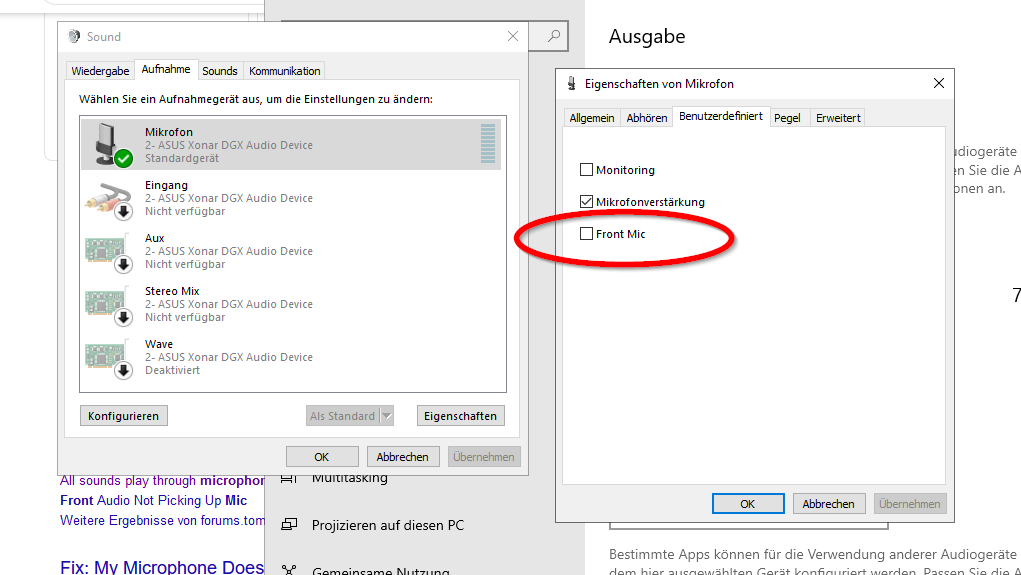

@Mr.Fraggor
Check mal in den Soundeinstellungen ob die Option "Front Mic" aktiviert ist...wenn ja, deaktivieren, dann sollte das Mikro funktionieren.
808078
EDIT: Mehr kann ich dazu im Moment nicht sagen, da ein paar Infos fehlen...aber das ist das erste das mir einfällt.
Ich selbst nutze ein HyperX Cloud 2 mit einem Y-Kabel...allerdings mit einer Soundkarte. Funktioniert ohne Probleme.
