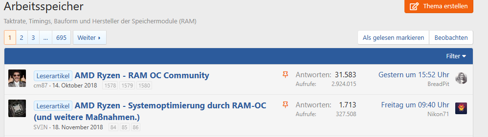

Eigentlich wärst du hier mit deinem Anliegen genau richtig aufgehoben:
Weil selbst XMP ist OC und da drin hast du tausende an Tipps betr. korrekten Einstellungen.
Und wenn du den Aegis mit 3200 hast laufen lassen, dann kriegst du auch mit dem Fury mindestens 2933MHz hin.
