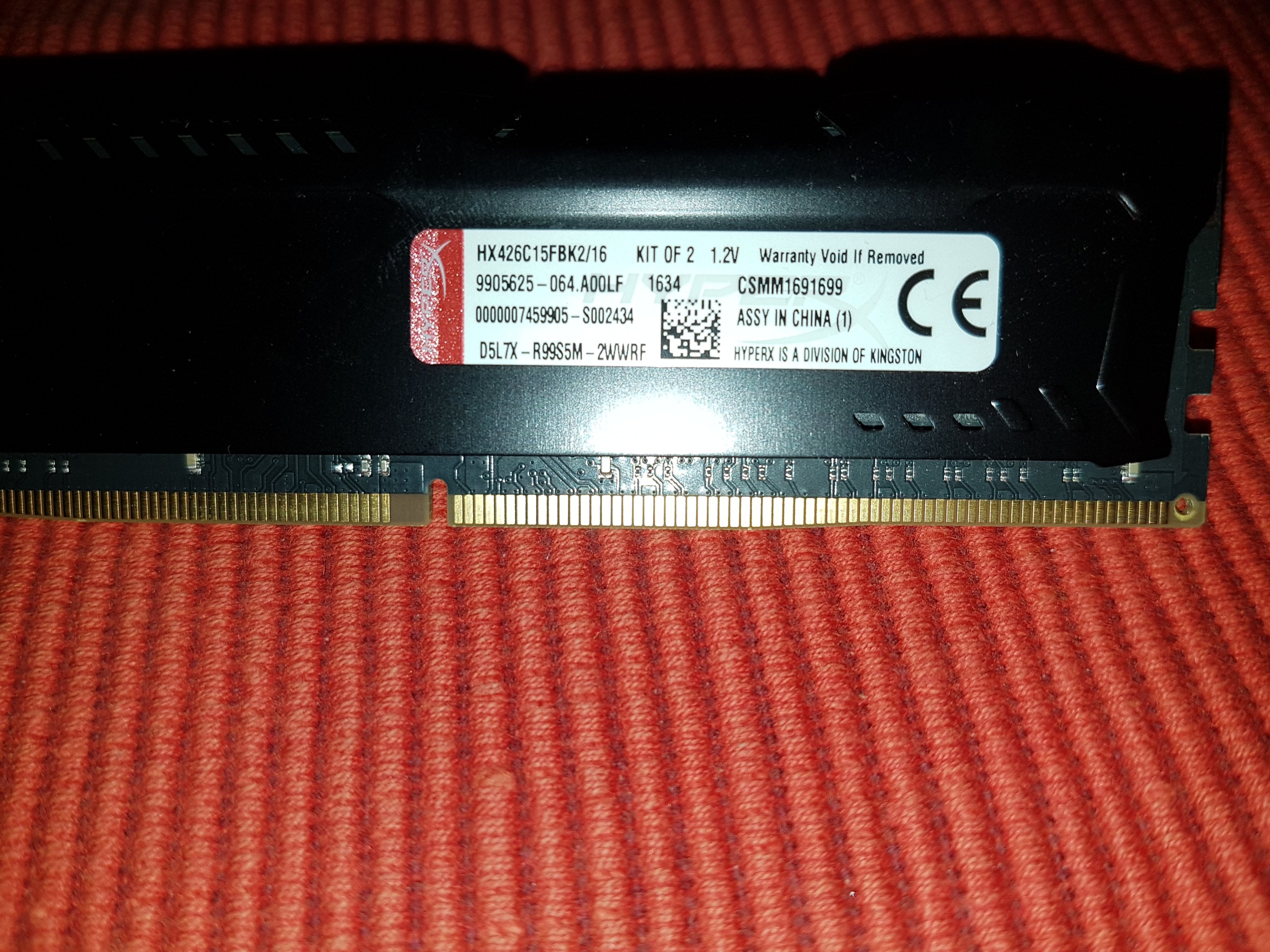

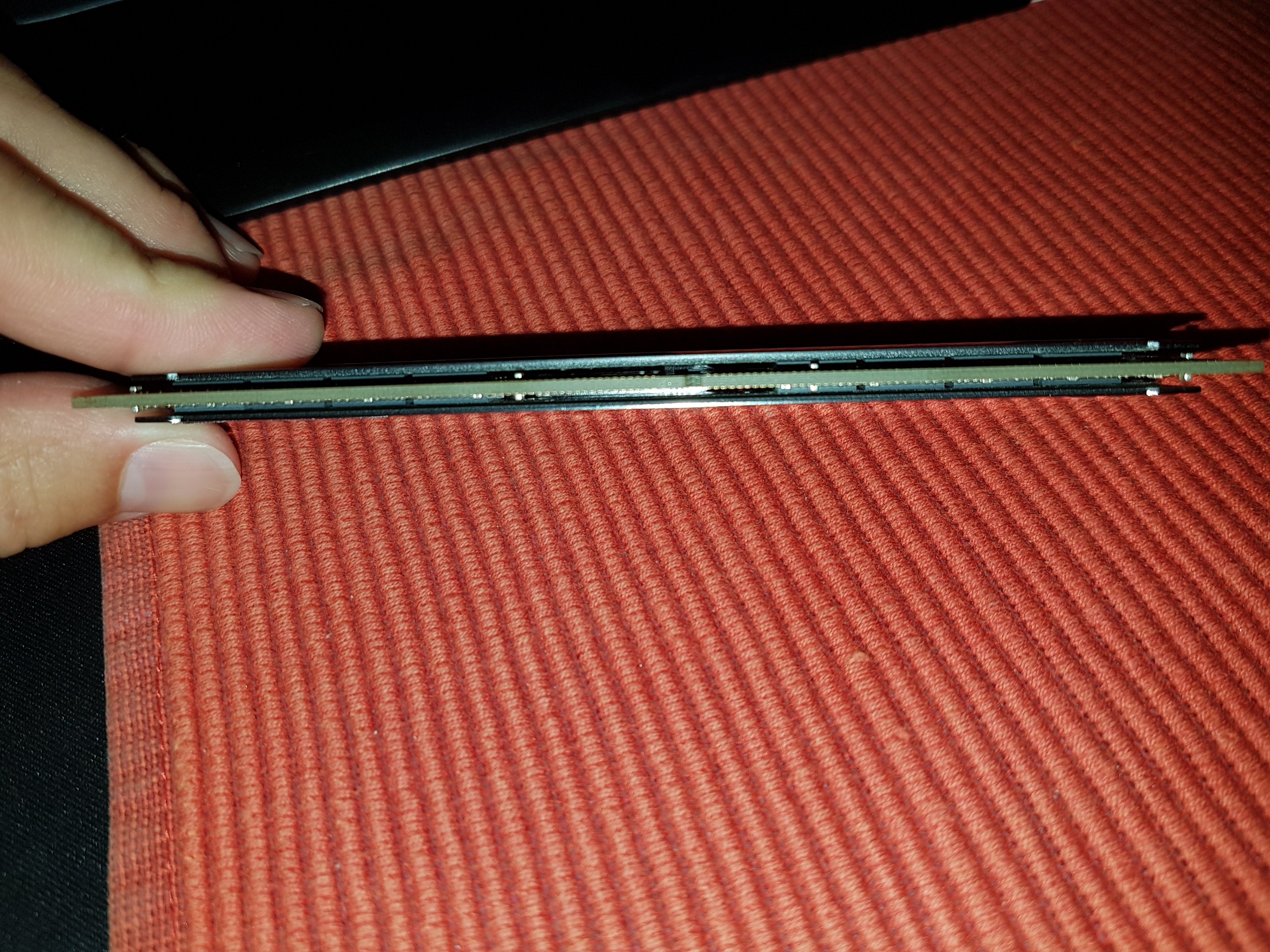

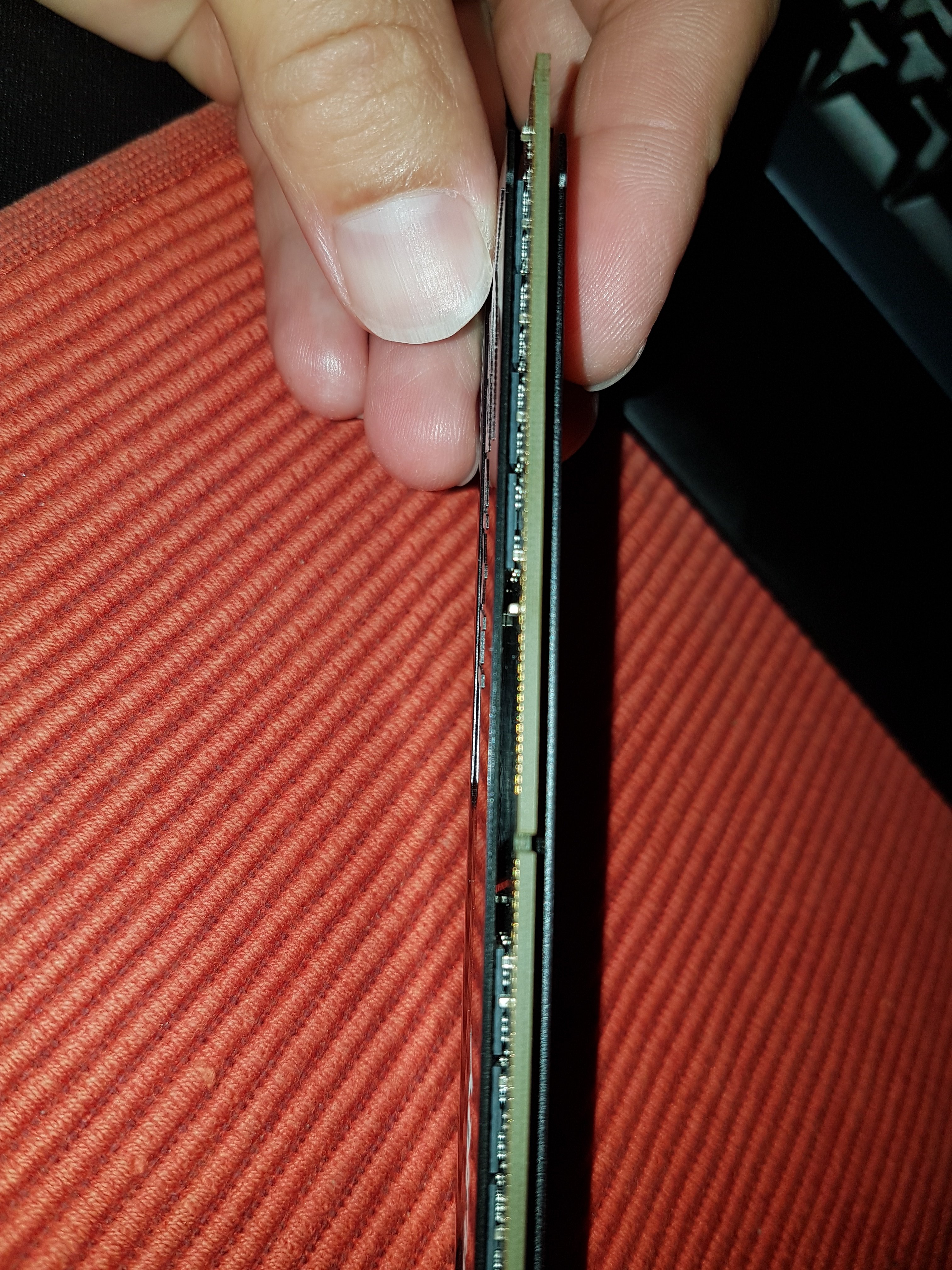

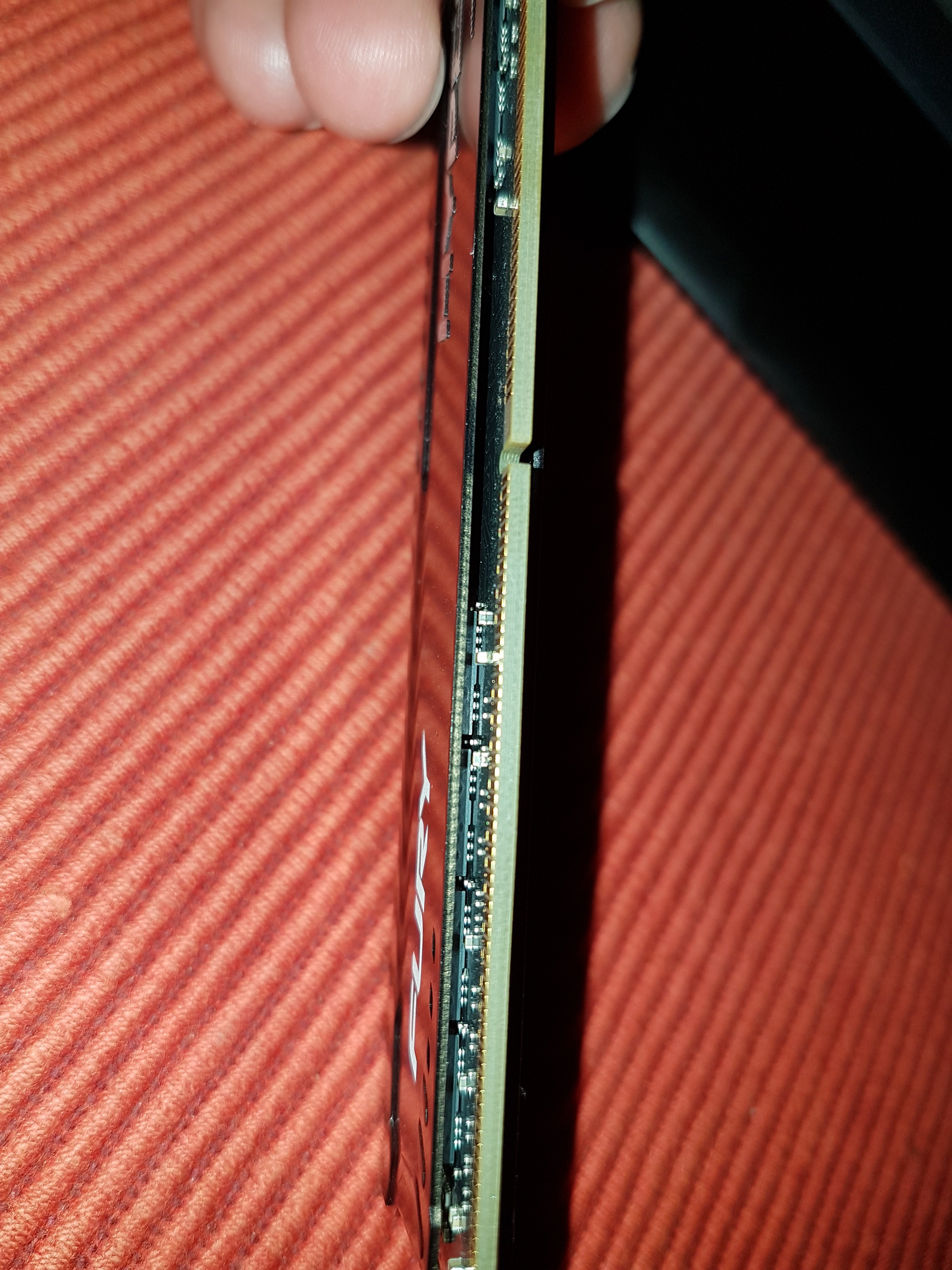

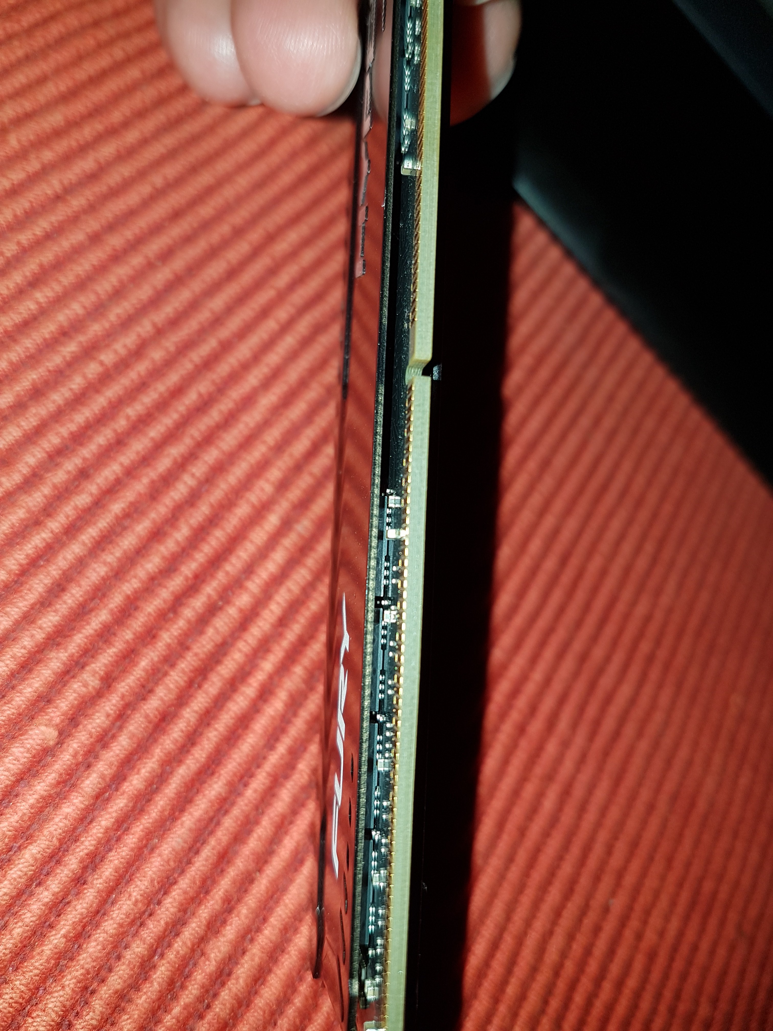

Könntest du die Module einmal angucken?
Du müsstest von unten die Speicherchips zählen können.
Normale Consumer Dimms als single ranked module haben entweder eine Seite mit 8 Chips(8Bit) und eine freie Seite.
Oder ganze selten vier auf jeder Seite.....8 Chips sind single ranked.
Hast du hingegen 8 Chips pro Seite(also 16 insgesamt), ist es dual ranked.
Bei Servern gibt es auch teilweise 4Bit Chips, da wären 16Chips single ranked und 32Chips dual ranked...
Und im Notebooks gibt es teilweise 16Bit Chips, da wären 4 singel ranked und 8 dual ranked.
Wenn es dual ranked ist, dann ändere die Widerstände auf folgendes:
ProcODT = 60 (oder 68)
RTTnom = RZQ/7(oder disabled oder /6)
RTTWR = RZQ/3
RTTPark = RZQ/1
Das funktioniert zumindest bei mir und du kommst von den 80Ohm weg.
Angeblich wird damit irgendwas eher zu warm....was ichtechnisch unlogisch finde, aber besser Vorsicht als Nachsicht. ;)
Ok,werd den Speicher nachher mal raus holen. Die RTT Werte hab ich genauso eingestellt bis auf RTTnom,da könnte ich noch disable oser /6 probieren um vielleicht von dem ProcODT 80Ohm weg zu kommen. Sonst muss ich mit dem Takt runter.Mit den CAD Werten muss ich auch noch experimentieren.Momentan alle auf 20Ohm,so startet er ohne Probleme,läuft aber noch nicht ganz stabil.
Hab grad geschaut,sind 8Chips pro Seite, d.h. also Dual Rank RAM.
Ich hoffe man kann die Chips halbwegs erkennen.

manuel6971 schrieb:
Hab grad geschaut, sind 8Chips pro Seite, d.h. also Dual Rank RAM.
Dann sind das 512MB statt 1024MB Chips.
Das hat Vor und Nachteile....inzwischen wird fast nur noch 1024MB und sogar 2048MB Produziert und da erreicht man in der Regel höhere Frequenzen....aber die 512MB Chips haben dafür tendenziell bessere Timings....zumindest tRFC.
Und Konfigurationen mit zwei Ranks pro Channel haben bessere copy Bandbreiten...je nach Anwendung ist das egal oder ein kleiner Vorteil.
Viel Erfolg noch mit dem OC :)
