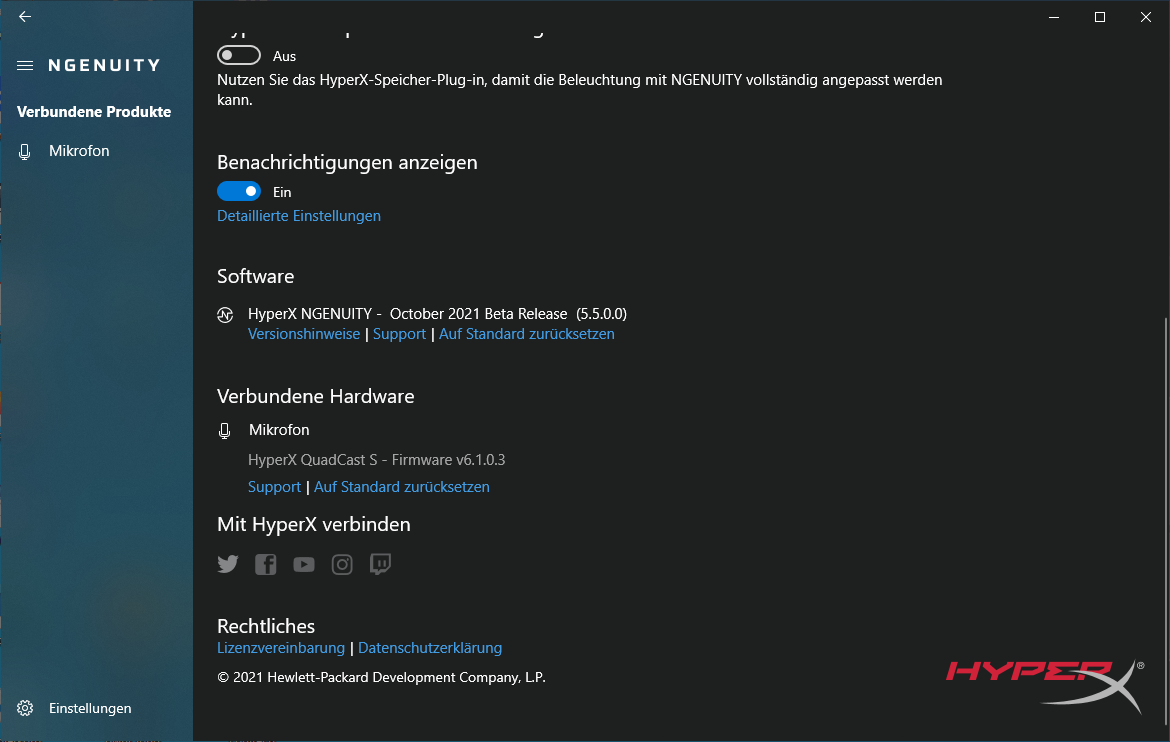

  • Die Software NGENUITY von HyperX installiert, Firmware auf den neusten Stand gebracht

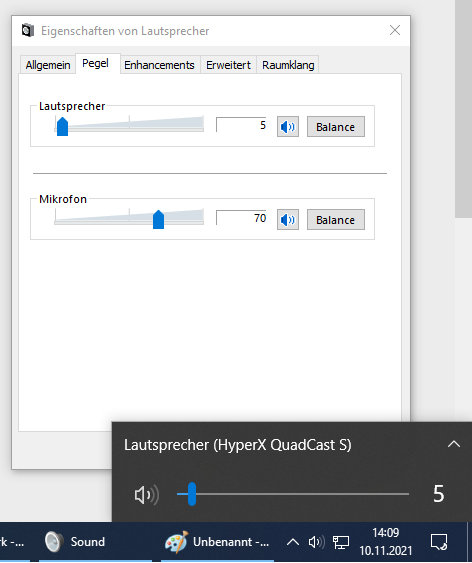

Ob ich die Lautstärke rechts unten an der Taskleiste, oder so wie @zazie es beschrieben hat, oder per eigener Software von HyperX namens NGENUITY regele, macht kein Unterschied. Es handelt sich um die selbe Lautstärke.
Hier auf dem Bild seht ihr die Einstellung, die @zazie beschrieben hat, und darunter den Regler. Die regeln die selbe Lautstärke. Ob ich es oben oder unten ändere, spielt keine Rolle. Es sind nicht getrennte Werte.
