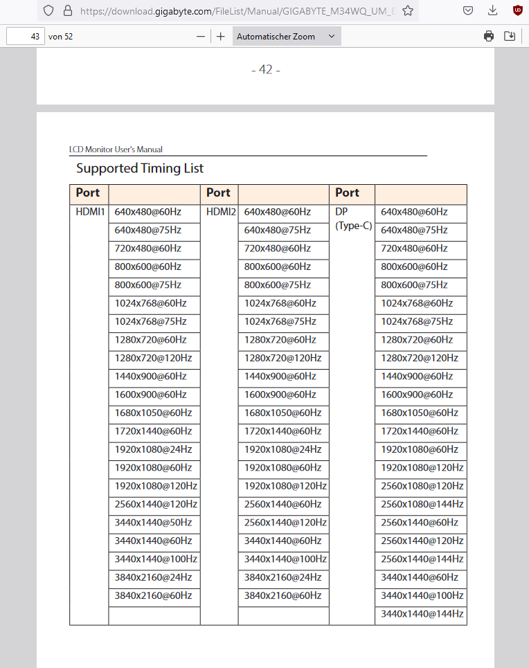

ich habe ein HP Elitebook 865 G11 mit einem Ryzen 7 PRO 8840HS Prozess bzw. einer Radeon 780M Graphics. Das Notebook hängt an einer Dockingstation HP G5. Auf der Dockingstation stecken 2 Monitore jeweils mit HDMI dran:
1. Acer B247Y D, Full-HD, 75 Herz, kann ich ganz normal auswählen und mehr dürfte auch nicht gehen vom Monitor her (zumindest kann ich auch nicht mehr auswählen wenn ich den anderen Monitor abstecke).
2. Gigabyte M32WQ, 3440x1440, 144 Herz. Ich kann ganz normal 3440x1440 auswählen und dabei zwischen 50, 60 und 100 Herz entscheiden.
An und für sich alles super, nur wäre es mir noch lieber wenn Monitor 2 auch auf 75 Herz laufen würde damit beide gleich sind. Gibt es da eine Möglichkeit ohne Zusatzsoftware, die Herz manuell einzutippen? In den Anzeigeeinstellungen sowie bei den Adaptereinstellungen stehen nur 50, 60 oder 100 in einer Liste zur Verfügung (zumindest bei 3440x1440). Das deckt sich auch mit dem Manual des Montiors, siehe Anhang. Je nach Port am Monitor kann ich 50/60/100 oder 60/100 auswählen - aber leider nie 75.
Falls es überhaupt geht, ist es überhaupt ratsam die 75 Herz auszuwählen wenn sie laut Monitor-Manual nicht unterstützt werden, oder kann man damit eh nichts beschädigen?
Danke schonmal!

Probier's halt mal mit einer benutzerdefinierten Auflösung im Grafiktreiber.
Es ist ein Firmengerät dh ich habe nur eingeschränkten Zugriff als "normaler User". Ich finde leider nirgendwo was mit AMD oder Intel, wonach kann ich noch Ausschau halten damit ich in den Grafiktreiber reinkomme?

Da hat deine IT eher keine Lust. Wie bereits gesagt wurde. Mit benutzerdefinierten Auflösungen geht das ohne Probleme. Dafür braucht man aber mehr Rechte als du anscheinend hast.
Habe ich bei mir auch so eingestellt (hab aber die entsprechenden Rechte als Admin das zu tun) und kann dein Anliegen sehr gut nachvollziehen.
