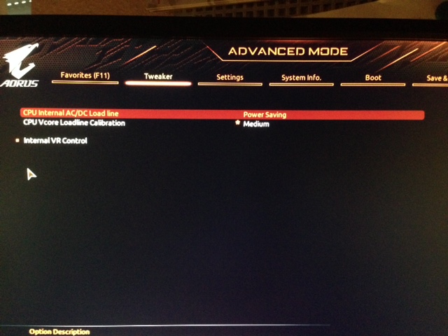

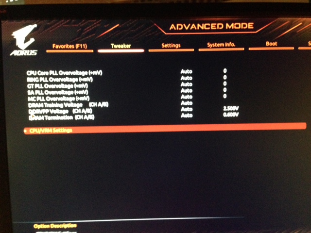

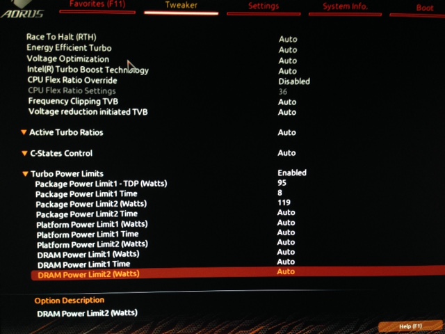

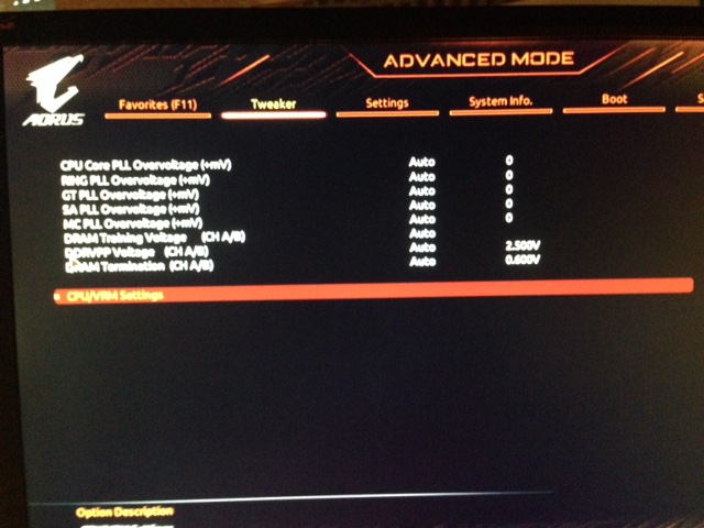

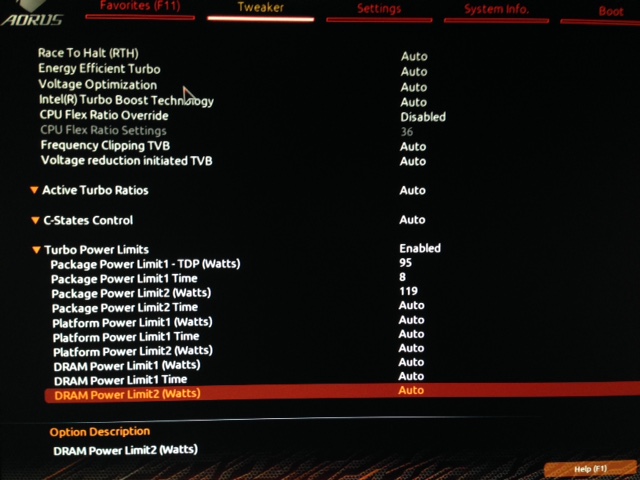

Ich habe ähnliche Hardware wie der TE (CPU, Motherboard, Gehäuse), aber deutlich geringere Werte bei Temperaturen und Spannungen.
Bei Interesse hier meine Einstellungen:
Bios zurück gesetzt und XMP-Profil aktiviert.
Weitere Einstellungen unter Tweaker:
Turbo-Power-Limits enabled und Package-Power begrenzt auf (95W/8Sek/119W =Einstellungen für 9900k).
Unter CPU/VRM-Settings CPU Internal AC/DC Load Line auf Power Saving gesetzt sowie die LLC auf Medium.
Unter Windows Energiesparplan "Ausbalanciert" gewählt.
