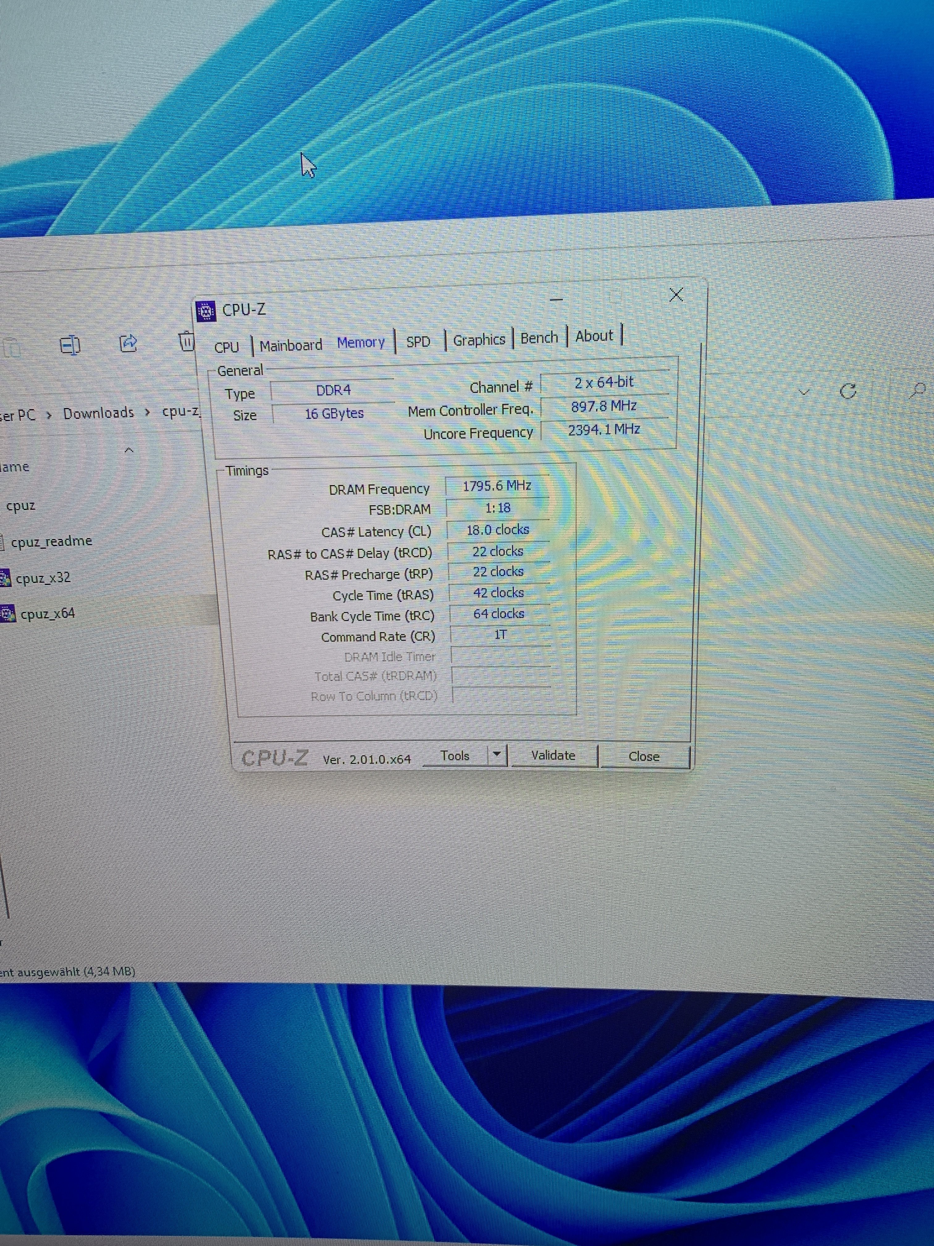

Kannst du mal von CPU-Z einen Screenshot posten, den Reiter "Memory".

Speicher läuft zumindest soweit wie er soll, auch wenn es nicht gerade der schnellste 3600er ist.
Reaktionen: minimii und AB´solut SiD
Das sollte zu keinem Unterschied beim Ergebnis führen, auch wenn gleich jemand losjammert wie schlecht die Timings sind :daumen:
