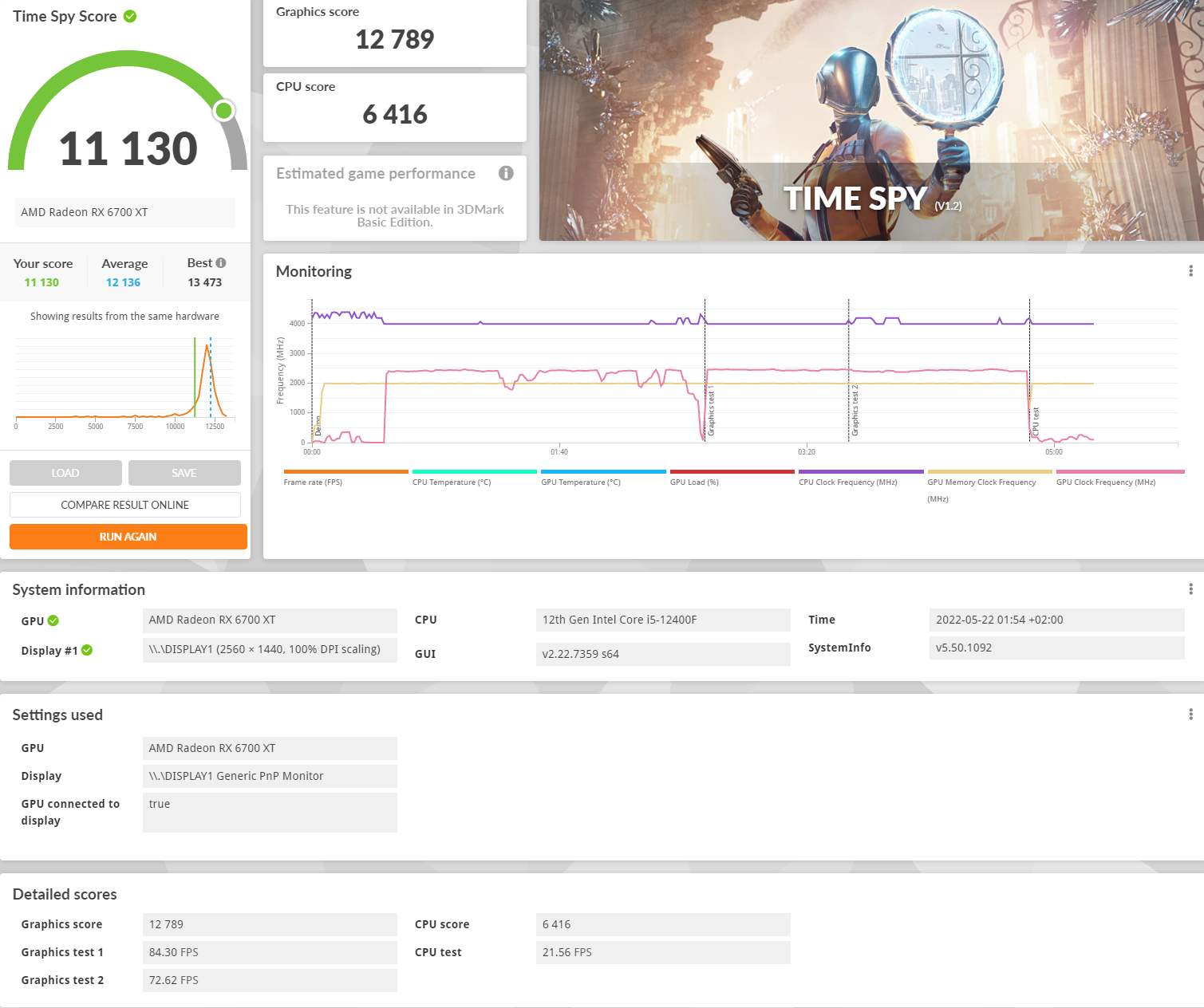

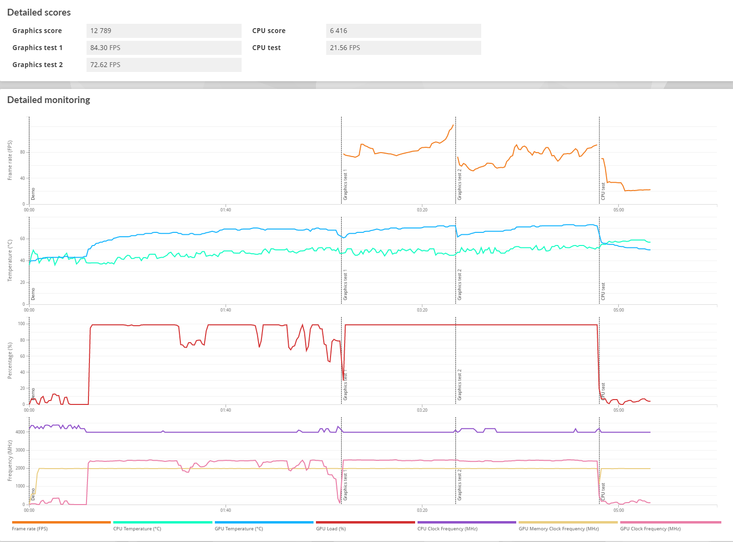

I5 12400 f erreicht nicht volle Leistung
Jap der Ram steckt in B2 und A2 wie es im Handbuch steht.
Hier Fotos vom Benchmark

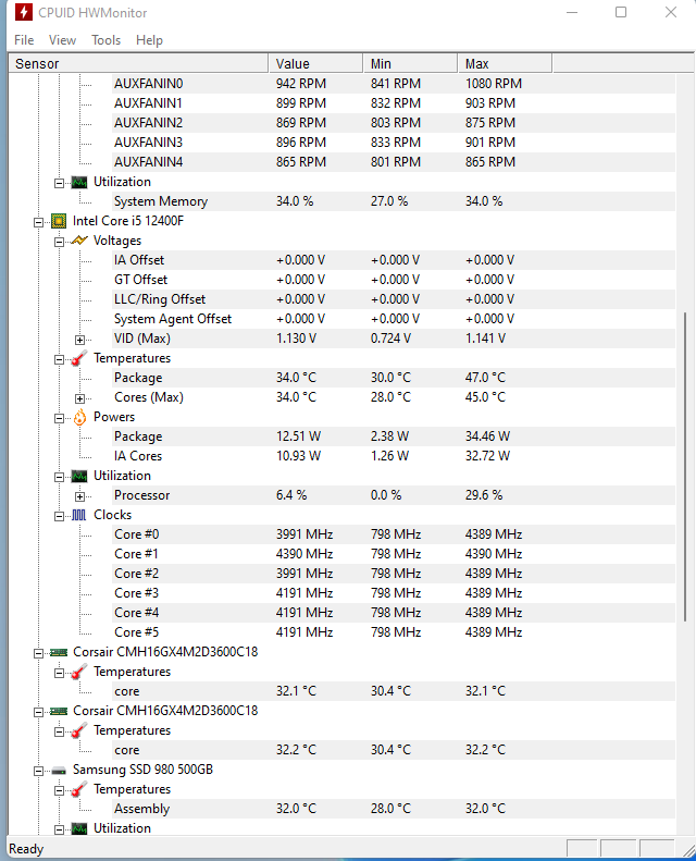

Installiere doch mal HWMonitor oder HWiNFO um zu schauen welcher Takt unter Last anliegt
und wie viel Watt überhaupt verbraucht werden. Danach weiß man, ob ein Powerlimit anliegt.

Hwmonitor und Hwinfo mache ich später einmal. Zu dem hat ein Kollege fast die selbe Konfiguration und bei ihm sind halt um die 9000 Punkte auch nicht das Maximum aber doch fast dran, deshalb kann ich nicht ganz verstehen wieso das bei mir nicht geht und ich glaube einfach das es bei manchen geht und bei manchen dieses mainboard einen bug hat.
Meine Cpu hat eine TDP von 65W wieso steht bei max Powers 34.46W und 32.72 W oder wird das mit einander addiert der Wert, oder hat das gar nichts damit zutun?
Sieht komisch aus. Das Monitoring war während Time Spy an ? Im CPU Test müsste die Auslastung
eigentlich höher sein. Ist im Bios vielleicht Hyperthreading deaktiviert ? Irgendwo fehlt da Leistung.
