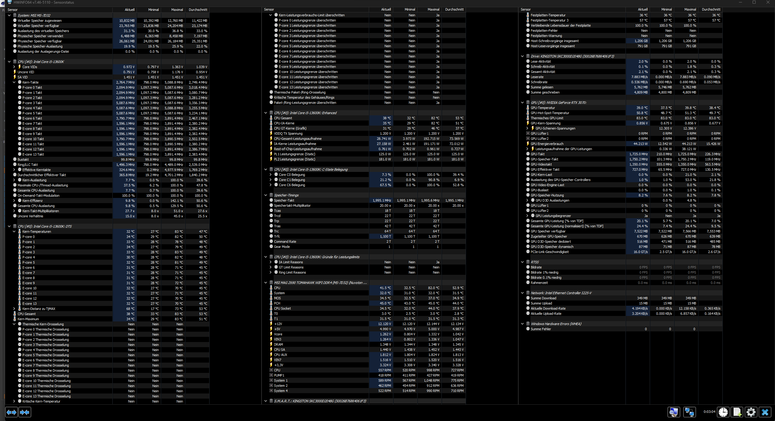

Selbst nach 2 Minuten bf V, 90° Grad auf einem Kern schon. Die anderen zwischen 4-7°C kühler, aber auch bis zu 86°C warm.
Sapphire Fan schrieb:
Was ich nicht verstehe bei hwinfo64. Wenn ich gleich nach dem Cinebenchstart mal ca 92°C Coretemps habe, danach aber immer bei "aktuell" was um die 75-80°C steht, warum steigt das dann bei maximum nach paar Minuten auf bis zu 100°C teilweise, obwohl bei aktueller Temperatur nie so ein Wert steht?
Das ist kein Auslesefehler. Das liegt einfach daran, dass deine Kühlung nicht sofort startet, deswegen hast du anfangs kurz höhere Temperaturen. Wenn deine Kühlung dann arbeitet, bleiben die Temps niedriger. Deswegen siehst du die bis zu 100 Grad nur kurz am Anfang.

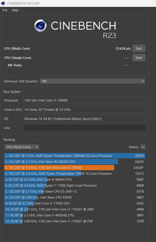

Habe bei CB23 Multicore ca 218xx Punkte mit 125/181 PL. Warum komme ich da nicht höher? Liegt das iwie am RAM?
Ram hat auf den Cinebench Wert so gut wie gar keinen Einfluss. Das kann schon an zu vielen Programmen liegen, da läuft ja auch einiges im Hintergrund. Wie schon gesagt, wird auf Testseiten immer mit einem sauberen Windows getestet.

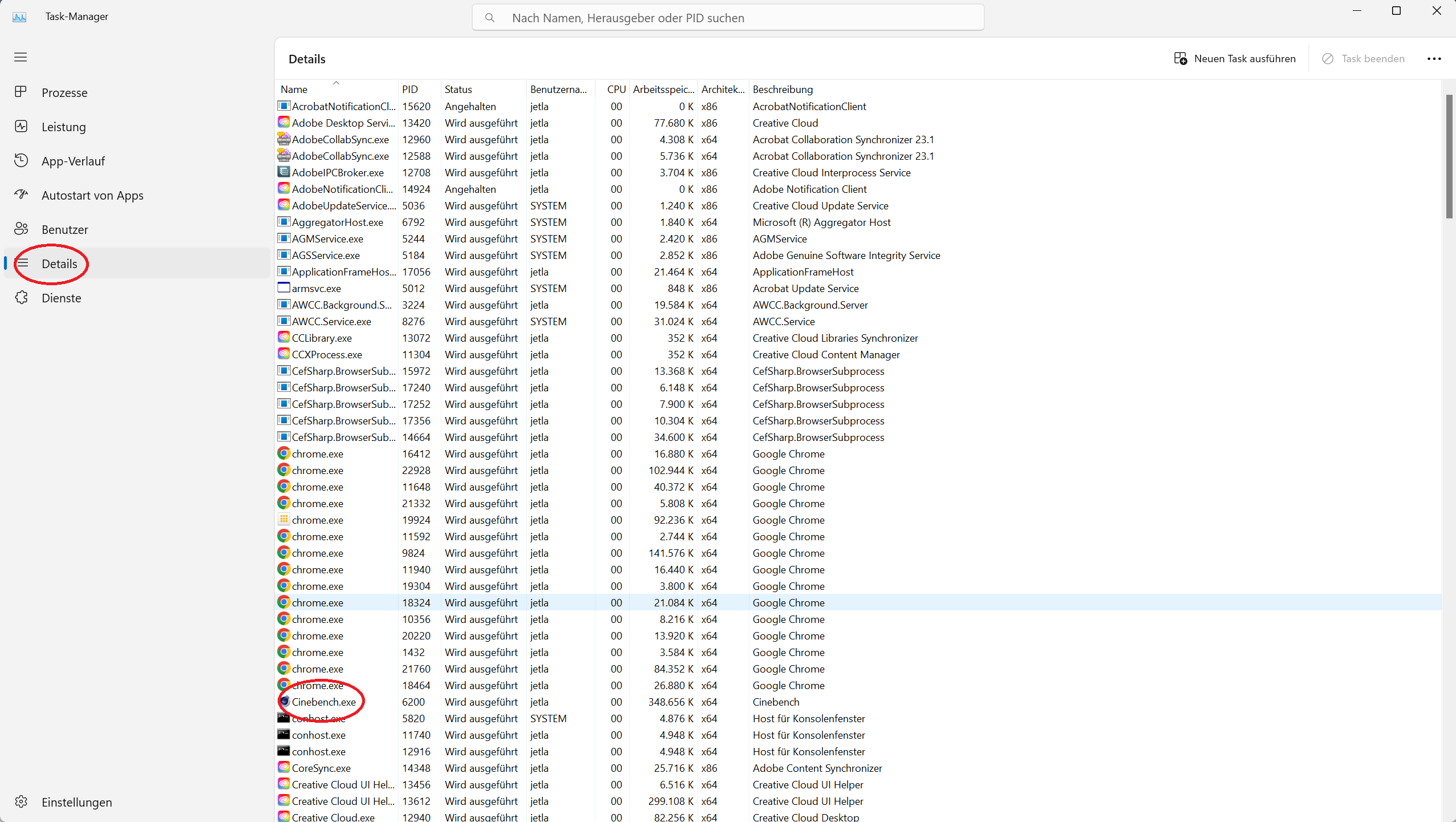

Du kannst z.B. im Task Manager unter Details, Cinebench suchen und dort einstellen, dass das Programm in Echtzeit bearbeitet wird, dann hat der Testlauf Vorrang vor allen anderen Prozessen und du siehst ob das Problem mit den Punkten an den Programmen liegt die du installiert hast oder aber ob es an einer Drosselung liegt. Habe dir mal einen Screenshot gemacht. Bei Cinebench mit rechtsklick, dann "Priorität festlegen" und auf "Echtzeit" klicken. Dein PC reagiert während dem Test nicht.
Bei wieviel Watt kommen deine Punkte zustande?
Computerbase hat mit seinem Testsample mit 125W 23300 Punkte. Man muss aber bedenken, diese Samples sind meistens sehr gute Prozessoren, also "golden" Samples wie man so schön sagt. Ist dein Cinbench Ergebniss im Bereich von ~4% unter dem Ergebnis vom Test ist eigentlich alles in Ordnung. Scheint bei dir ja fast der Fall zu sein. Mein 13900k erreicht bspw. auch nicht die Werte vom Computerbase Test. Ich habe ca. 3,5% weniger Punkte. Das würde mich jetzt nicht so stören.

Was halt schon sehr merkwürdig ist, das ich selbst im Uefi unter Fan-Settings direkt 49°C dran stehen habe, selbst bei 1200rpm. Das ist doch nicht normal :-(
Ich habe jetzt nur einen Run gemacht, weil ich sonst ja auch mein 181W über 56 Sekunden reiße, ist also nicht wirklich relevant.
Muss meinen Wert mit 24K Punkten auch korrigieren, es sind 23K.
Edit: So, jetzt mit beiden Werten. Habe bei beiden Runs keine Prio vorgenommen und nebenbei Edge offen gehabt und Snipping Tool...
Würde die Werte jetzt als völlig normal einstufen.

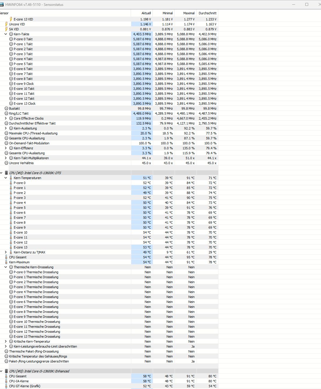

Im Vergleich zu Dir fällt ja direkt auf, dass ich ne deutlich niedrigere max. Temp habe, bei lediglich knapp 1000 RPM Lüfterdrehzahl (allerdings auch 2 Lüfter auf dem Kühler). Dazu die maximale VCore auf 1,32V, also auch höher als bei Dir. Da liegt schon die Vermutung nahe, es liegt an der Kühlung.
