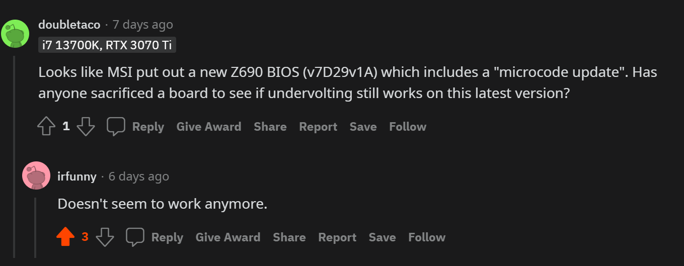

I reached out to XMG and they told that it is possible. Also, I've found a post from HP, which confirms this version:
Q: Why does the Overclocking UI on my OMEN DT not allow negative voltage offset settings now?
A: This change was made since version 2210 for Intel Alder Lake platforms onwards. This is due to a new limitation from ADL microcode and Intel Extreme Tuning Utility (XTU) update that does not allow voltage to be set lower than default voltage for security reasons with Microsoft. Intel has also disabled negative voltage offset settings from Intel XTU.
This does not affect platforms prior to Alder Lake, so for Tiger Lake platforms and earlier, you should still be able to set negative voltage offset values.
That being said, the OMEN team is working on new ways of voltage adjustment without the need for Intel XTU, to completely bypass the limitations between Intel and Microsoft, however the schedule on this is TBD at the moment.
Undervolting was blocked by the recent Intel's microcode update.

Was soll daran quatsch sein? Sobald das Microcode geladen wird beim Windows start sind die undervolt Steuerungen die sich das bios bedient auch deaktiviert und resettet. Man könnte das Microcode update löschen oder ersetzen aber das dürfte nervig sein. Ferner ist es keine Lösung auf dauer für einen neuen PC, wenn wichtige bios updates kommen solten zb.
Danke Intel, damit ist der 13600k gestorben bzw nicht mehr kaufbar.
@benneq Perfekt:
Das Thema scheint bisher kaum jemand begriffen zu haben, was sich da anbahnt. Wie es aussieht ist das Microcode Update heimlich von Intel veröffentlicht worden ohne dazu Stellung zu nehmen, dass es auf allen Boards Undervolt blockt.
Denke dazu könnt man gute Chancen haben Intel zu verklagen wenn man eine unlocked CPU gekauft hat.

Es wird keine offizielle Stellungnahme von Intel geben dazu, sonst könnte man sie verklagen. Kann man jetzt schon denke ich mit guten Aussichten, aber so wäre es direkt ein Schuldeingeständnis.
Der Post ist von Intel mods falsch als inkorrekt markiert, genau aus dem selben Grund.
Du findest bereits überall vereinzelt Posts von Reddit Nutzern, die bestätigen, dass Undervolt weg ist auf ihren Desktop boards und nicht mehr geht, auch auf Z690 boards.
In dem Posts sind offizielle Stellungnahmen von HP verlinkt, die das ganze bestätigen.
Alles in dem Post hat Hand und Fuß, bin ehrlich gesagt schockiert, dass du einfach das Gegentiel behauptest, bei der Faktenlage.
