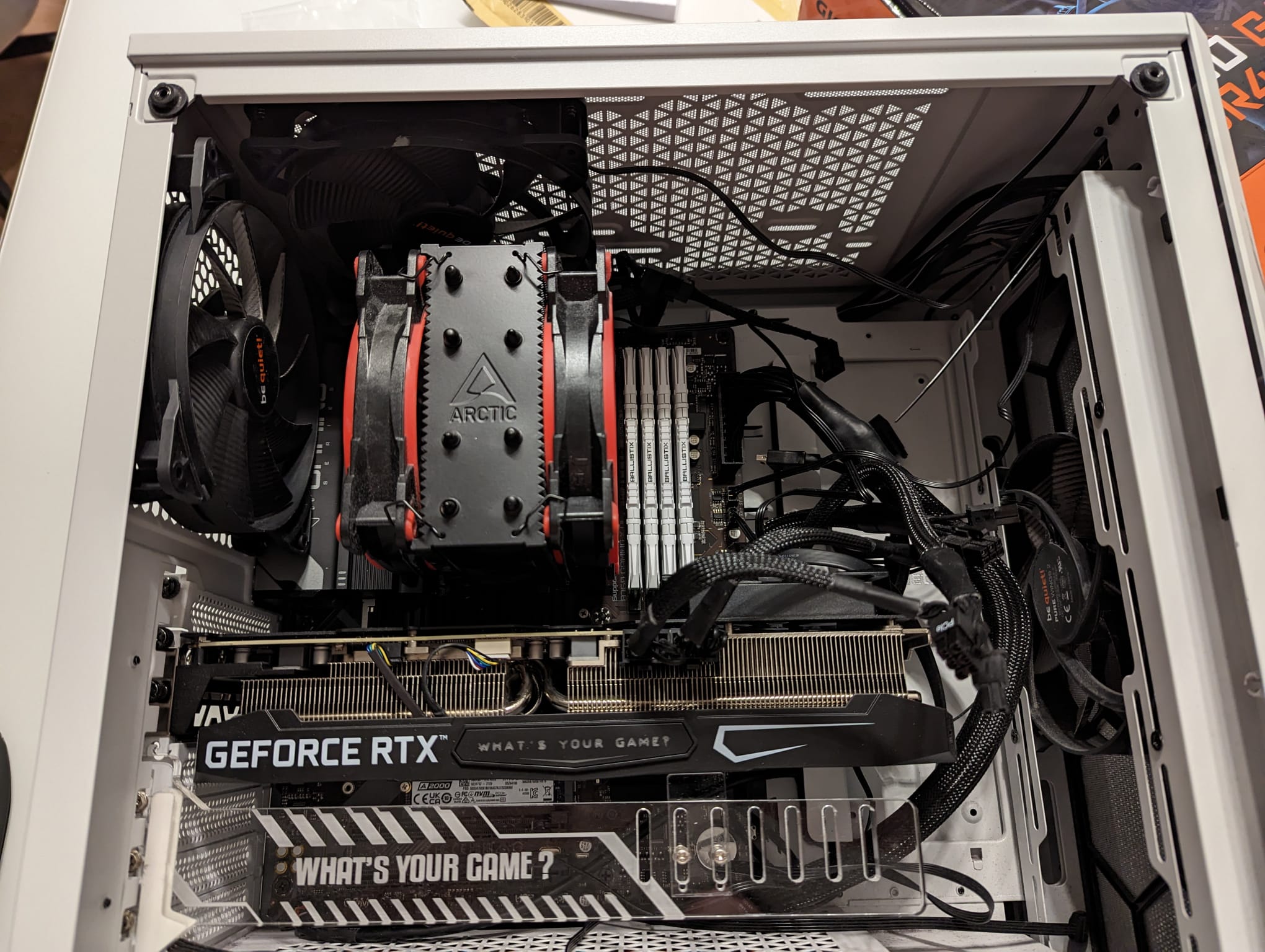

Das war jetzt nach 23 Minuten BF5. Ist das ok? Montage ging, aber einfach finde ich das bei einigen KĂŒhlern nicht direkt...aber machbar. WĂŒrde es helfen, die 3 GehĂ€uselĂŒfter irgendwie höher zu drehen? Geht das iwie? Sind am Board halt alle 3 angesteckt. Sind die Bequiet-LĂŒfter die beim Pure Base 500dx dabei waren. Könnte auch vorne noch einen 2. dazu kaufen...da ist ja aktuell nur einer drin, oder oben einen weiteren der halt die Warme luft raus zieht. Aktuell ist einer vorne der frische Luft rein zieht, einer hinten, der sie rauszieht und einer oben der sich rauszieht.
ErgÀnzung ()
P Core 4 zeigt jetz an, thermische Drosselung. Allerdings ist die max Temp dort 92°C gewesen.
Habe jetzt mal ein Bild hoch geladen vom Innenraum des PCs. NatĂŒrlich nicht schön verkabelt...aber daran liegt das sicher nicht. Vlt macht das natĂŒrlich bissal schlechteren Airflow...aber sicher nicht in dem Maße.
ErgÀnzung ()
Also die Temperaturen erreichen beim CB23 Multicore je nach Anzahl der DurchlĂ€ufe, aktuell ca 90°C aufm heißesten Core. Vorher waren es ja teilweise 100°C. Was ist davon zu halten? Schafft das ein mĂ€chtiger Noctua deutlich kĂŒhler? Oder eine AIO?

Was sagst du denn zu meinen Temperaturen? Sind die in Ordnung soweit? WĂŒrde es was bringen, wenn ich beim PureBase 500dx vorne noch einen 2. LĂŒfter rein baue?
ErgÀnzung ()
Ich denke das meine Grafikkarte halt mit Ihren undervolteden 850mv und aber trotzdem bis zu 291Watt bei BF2042 den Rechner natĂŒrlich zusĂ€tzlich mit stark aufheizt. Aber was kann ich denn noch tun um die warme Luft schneller aus dem Case zu bekommen?
Also ich bin ehrlich, besonders gut finde ich die nicht. Aber besorgniserregend auch nicht wirklich.
Viel Luftzug sorgt definitiv fĂŒr einen besseren Abtransport der WĂ€rme. Das kannst du aber auch vorher testen, indem du das Seitenteil öffnest. Hast du deutlich bessere Temperaturen ist dein Konzept nicht ĂŒberragend. Die werden besser sein, sollten aber nicht plötzlich um die 20 Grad Kelvin besser sein.
Ich wĂŒrde dem Washer Mod eine Chance geben. Auch wenn Intel da offiziell die Garantie verweigert... Wie soll Intel so etwas herausfinden?
Hmmm, wie hoch sind denn deine Scheiben? Laut Internetrecherche, bringt das meist nicht die Welt. Ich lasse gerade nochmals CB23 MT durchlaufen und schicke dir gleich nochmal nen Screenshot. Ist bei PL2 160Watt. Da ist er eigentlich recht gut finde ich.
Beim Spielen von zum Beispiel GW2 war es ich glaube auf dem wĂ€rmsten Kern mal 80°C, da die GPU da nicht groß gebraucht wird und der Rechner nicht so stark aufgeheizt wird. Ich brĂ€uchte also in erster Linie denke ich eine Lösung um die warme Luft besser aus dem Case zu bekommen. Wenn ich oben und vorne noch jeweils einen zusĂ€tzlichen GehĂ€uselĂŒfter reinbaue, denkst du das wĂŒrde etwas helfen? Und vorallem, was denkst du macht das aus? 2 Grad?
