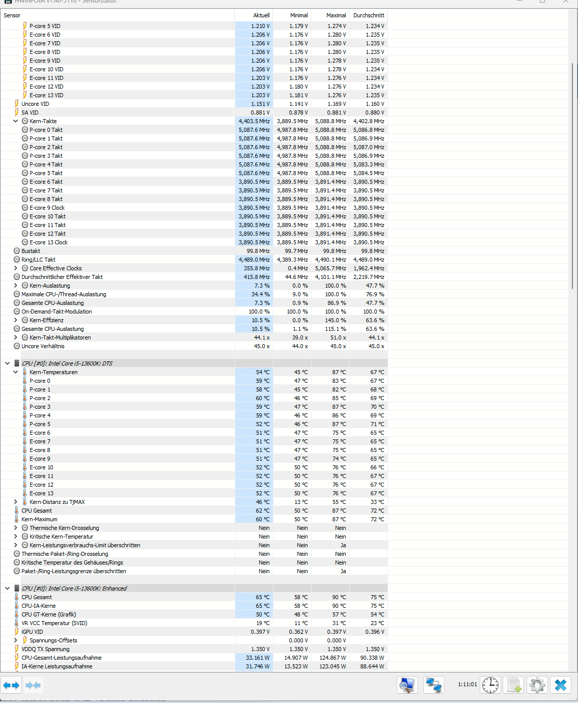

Auf dem Screenshot würde ich sagen, das sieht gut aus. Bei 160W Last auf maximal unter 90 Grad ist in Ordnung.
Was da genau besser wird mit mehr Lüftern ist schwer vorherzusagen. Können 2°K sein oder 5°K oder gar nichts. Leiser kannst du es dadurch bekommen, aber auch hier kommt es auf Settings an.
Die verschiedenen Temperaturen können einfach von verschiedenen Sensoren kommen oder es wird da anders gerechnet, weiß ich nicht so genau.

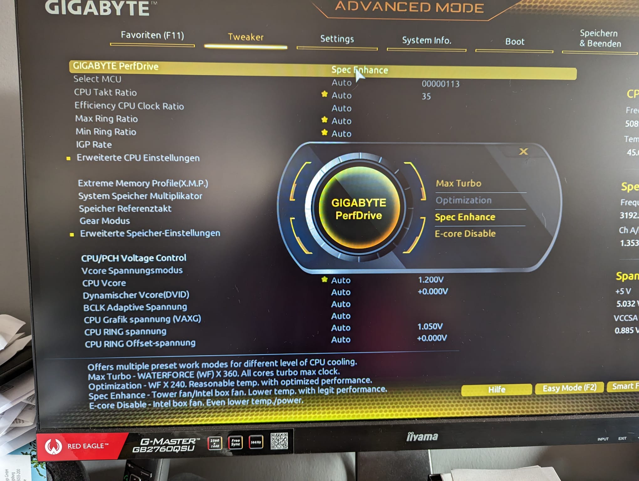

Hast du einen Tipp was ich bei vcore einstellen soll? Auto, normal etc? Oder Adaptive oder Override etc? Habe Mal normal ausgewählt und -0.040v beim Offset.
Checke auch nach google Recherche nicht wirklich was ich da einstellen sollte. Das ich beim Offset dann austesten muss, ist natürlich klar.
Verstehe einfach nicht warum du erstens nicht dein BIOS auf den neusten stand Bringst um den Hersteller OFFSet fehler zu beheben, ansonsten ist doch jetzt jegliche einstellerei sinnlos weil evtl. falsche ein/ausgabewerte erst mit update behoben werden. Zweitens teste doch einfach die PerfDrive Option und spare dir womöglich die ganze Testerei und Kopfschmerzen! Nicht umsonst haben die Entwickler diese option ausreichend getestet und ins BIOS eingebaut.

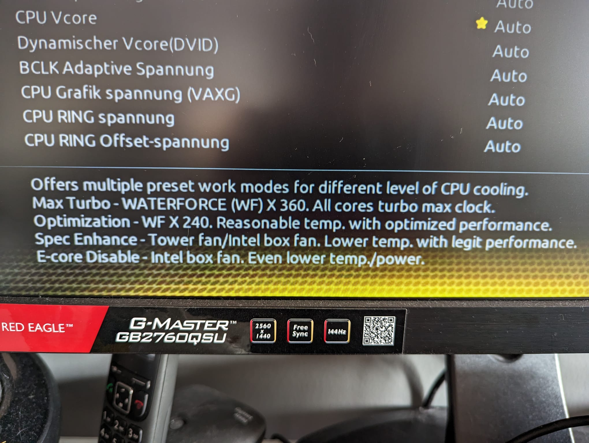

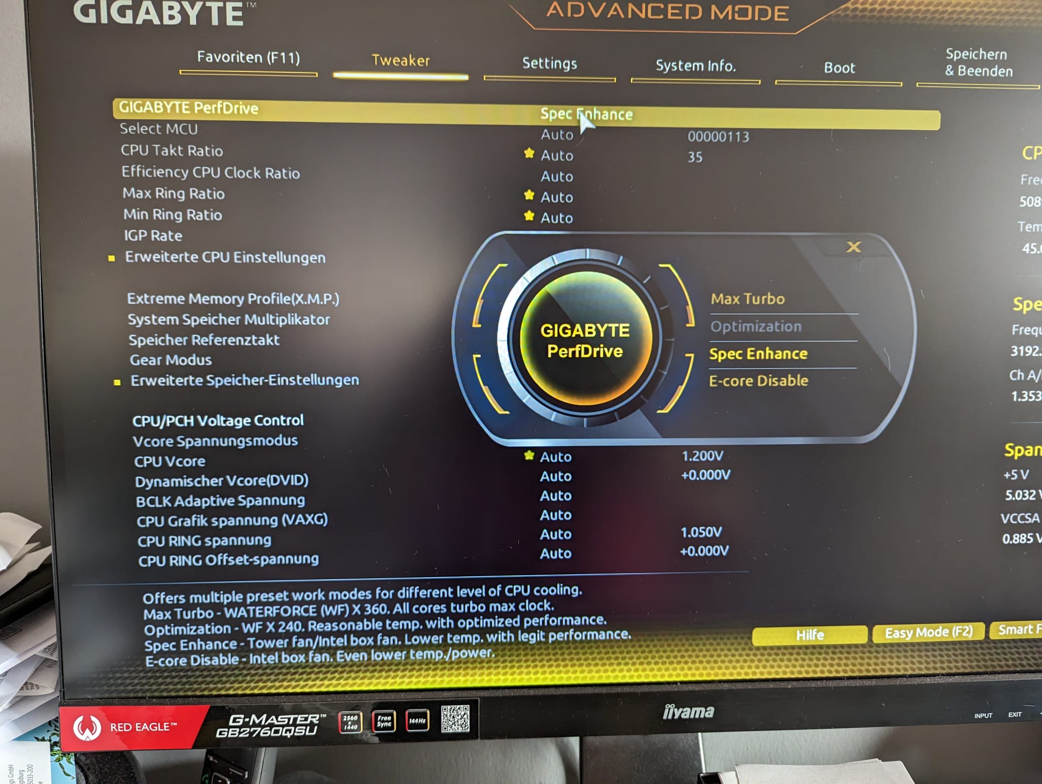

Update gemacht. Verstehe aber nicht warum "optimized" ausgegraut ist :-(

Also es ist entweder schon standardmäßig ausgewählt (deshalb grau) oder du hast vielleicht schon andere einstellungen vorgenommen und deshalb kannst du die Option nicht mehr auswählen glaube ich aber nicht weil sonst wären vermutlich die anderen PerfDrive Optionen auch nicht verfügbar. Ich vermute es ist schon ausgewählt. Eine Option wäre noch das BIOS komplett zu Reseten nach dem Update.
Mach einfach paar Tests und schau ob sich was verändert hat....
Wenn das angeblich ausgewählt ist, bleibt die CPU bei 181 Watt im PL1 und regel erst vielleicht runter wenn Sie kocht. Ich werde da mal den Gigabyte Support vermutlich kontaktieren. Weiß jemand ob die ne deutsche Hotline haben?
Optimiziation Mode geht nur mit Wasserkühlung :-(

Probier mal SpecEnhance das sollte für dich auch passen (schu ob sich was verändert beim Bench) und das Optimization nur mit Wasserkühl geht ist quatsch woher will das System das bloß wissen ;-) oder du musst wirklich ein BIOS Reset machen irgendwie stimm da was nicht das du die Option nicht auswählen kannst weil mit 181Watt ist die Option def. nicht aktiv.
Hier bei Hardwareinside (Link) wird PerfDrive mit allem drum und dran genau erklärt und bei mir funktioniert es auch exakt so.
PerfDrive Erklärung

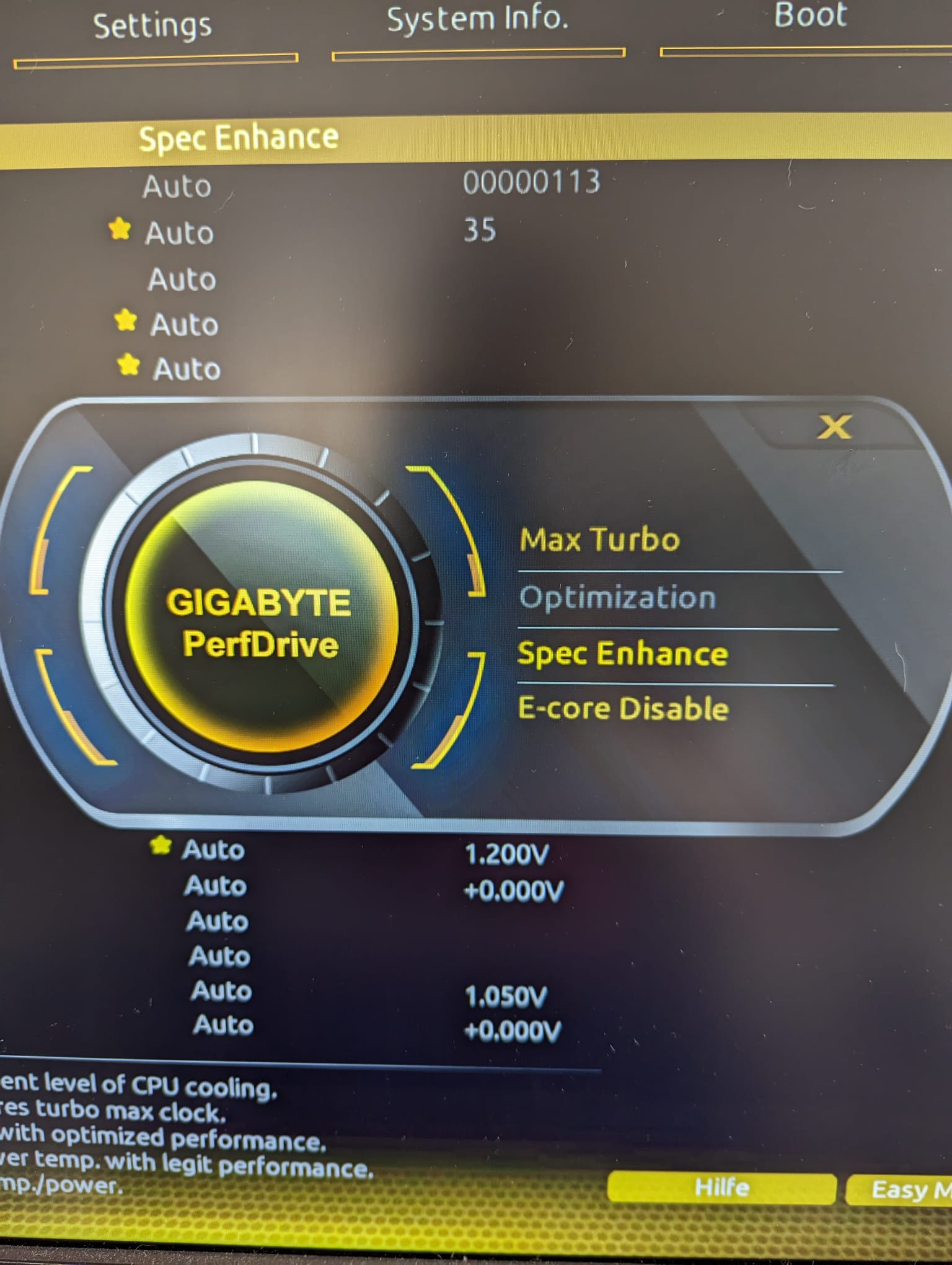

Das Bios war nach dem Flash eh wieder auf Standard. Spec Enhance ist eingeschaltet, was ich ja auch nicht ändern kann mehr oder weniger. Turbo und E-Cores disabled ist quatsch bei mir.

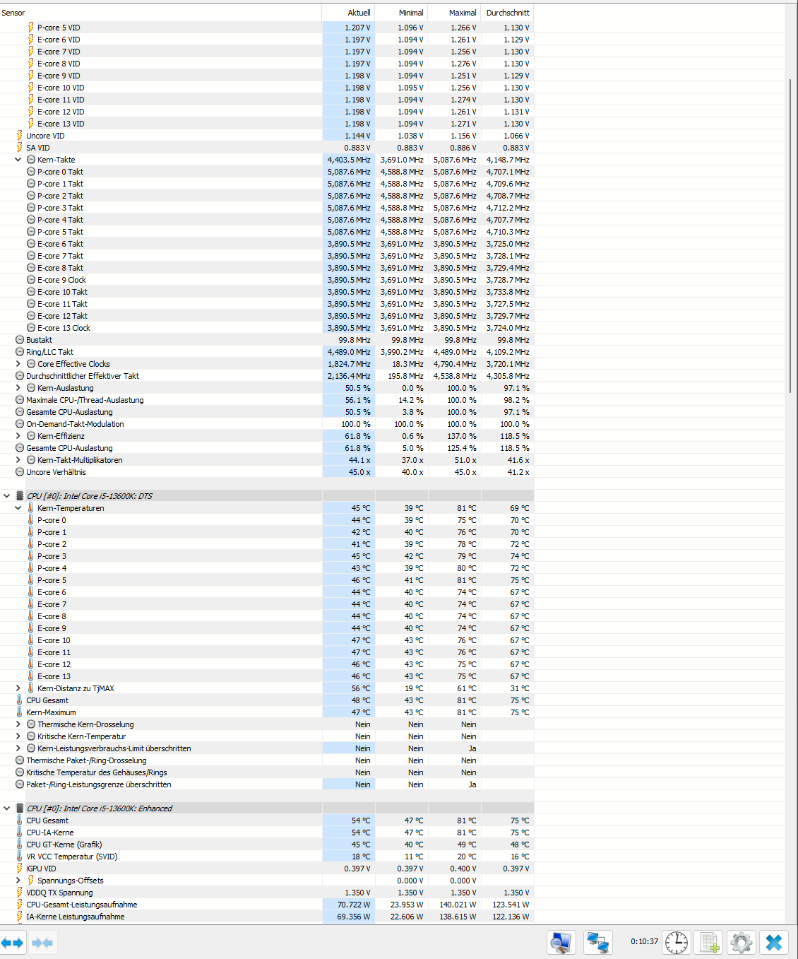

Mit Spec Enhanced sind alle Powerlimits draußen und im hwinfo64 steht bei PL2 4096 und die CPU erreicht 100°C.
Also hat mir das flashen keinen Vorteil gebracht, aber scheinbar auch keinen Nachteil. Versuche jetzt gerade mal CB23 mit 125/125 und kucke was es ausmacht.
Wegen vorher will das Board was wissen, geht nicht....da ich es nicht auswählen kann. Die Erklärung zu PerfDrive hatte ich schon gelesen, bringt mir aber nix, wenn ich es nicht einstellen kann.

216xx Pkte im CB23 MT mit 125/125. Macht also scheinbar keinen Unterschied bei meinem System. Das maximale waren glaube ich 220xx Pkte bei mir.
So ganz happy bin ich mit den Temperaturen nicht :-(
Allerdings hält meine CPU auf den P-Cores die ca 5,1Ghz dauerhaft scheinbar beim bf2042 spielen :-) Bei Assasins Creed Valhalla kam ich nicht über 80°C CPU-Temperatur. BF 2042 ist halt da scheinbar der kranke hammer.

Die Temperaturen sind ja nur beim gaming von BF2042 oder BF V so hoch...weil das Games sind, die die CPU und die Grafikkarte halt extrem stark auslasten.
Beim Cinebench 23 MT, das lasse ich gerade nochmal mit 125/125Watt laufen, komme ich auf ca 80°C als heißeste Temperatur.
@scott1080 kannst du mal bitte CB23 MT laufen lassen und nach dem Durchlauf einen hwinfo64 Screenshot posten?
