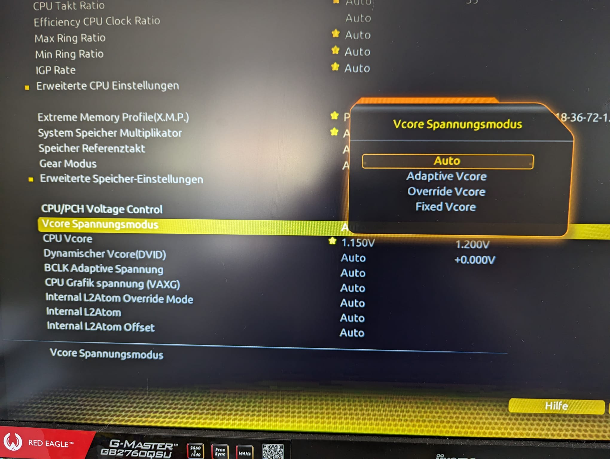

kann mir wer sagen wo ich irgendwelche Undervolting-Einstellungen im Gigabyte Bios finde? Finde das total verwirrend irgendwie.

Habe es jetzt glaube ich gefunden. Bei CPU Spannung auf 1,2V probieren oder was meint ihr?
Was sollte ich denn eher machen? Nur per Offset oder die Spannung manuel einstellen? Muss ich bei LLC irgendwas ändern?

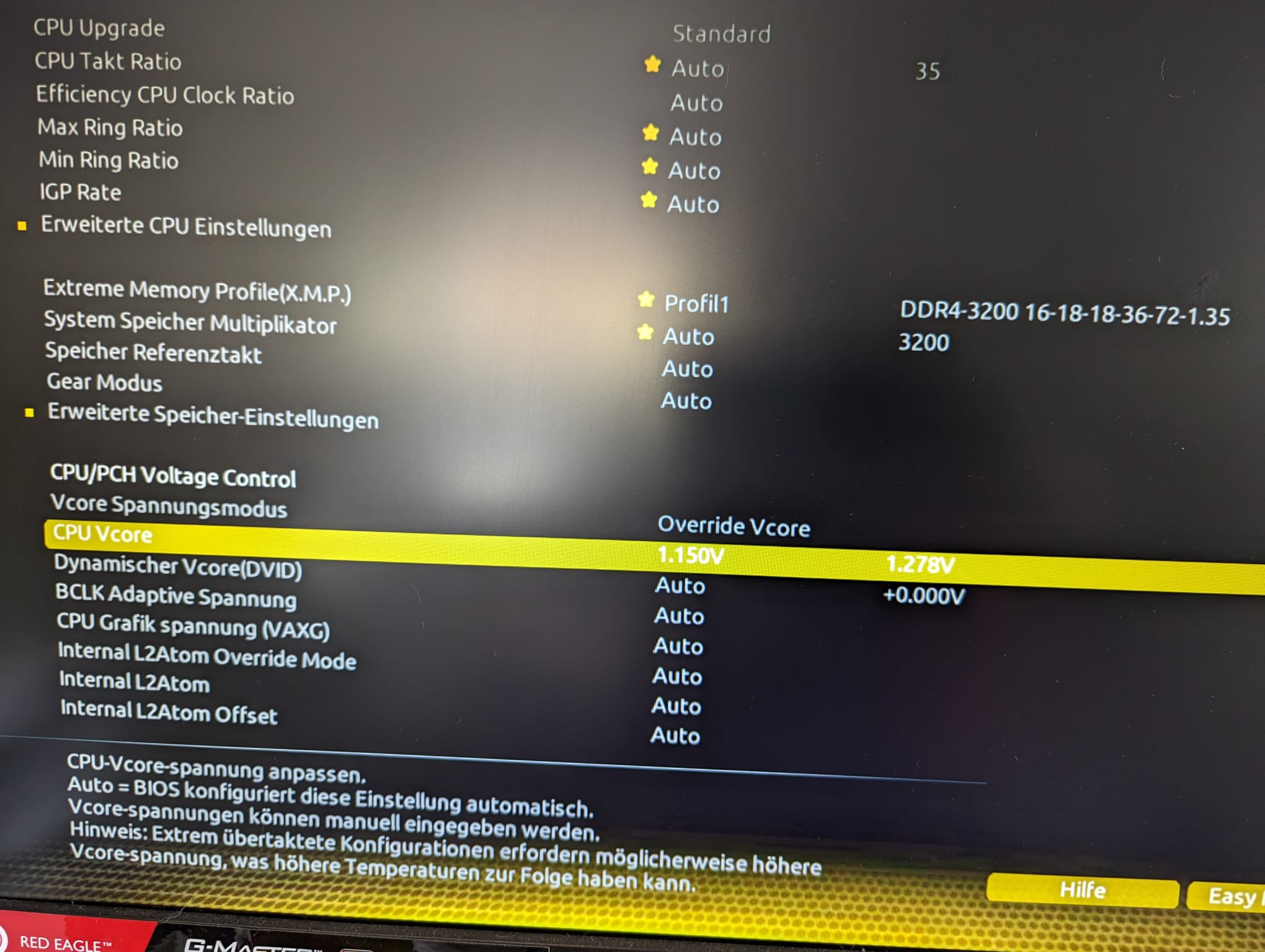

Habe das hier jetzt eingestellt, aber laut hwinfo ändert sich da an der Spannung irgendwie nix.

Sollte sich aber mit Aida-Stresstest oder Cinebench zeigen das die VCore sich unter Last nicht weiter erhöht und der Stromverbrauch sinkt. Ob Cinebench mit so niedrigemVCore läuft hab ich mit einem 13600k noch nicht getestet.
Was muss ich denn da einstellen bei Vcore-Spannungsmodus? Adaptiv, override, fixed??? In Hwinfo zeigt es mir immer ca 1,27V an, egal was ich einstelle bis jetzt.
Also ich lasse den immer auf Auto, nehme zur Spannungsüberwachung den Stresstest von Aida64,
da kann man gut ohne und mit Last vergleichen.

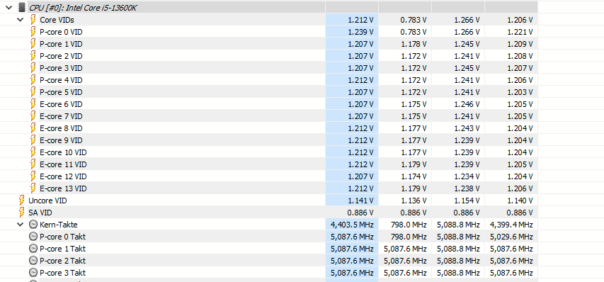

Das Bild weiter oben von HWInfo zeigt doch zwischen 1,17 und 1,24 Volt an, je nach Last ??

Denke das sieht gut aus oder? Läuft gerade Cinebench. Habe jetzt 1,15V eingestellt. Was ist denn jetzt der reale Kerntakt? Das bei Ring-LLC-Takt bei den E-Cores nur 1,9x Ghz steht, ist das normal? Bei Kerntakte steht es richtig.
Warum steht da aber nicht 1,15V dann, wenn ich es so einstelle? Mit welchem Tool kann ich denn sinnvoll auslesen? Gibt ja glaube ich irgendeines von Intel selbst oder? Weißt du das? Habe da mal ein Tool gesehen, mit dem man die einzelnen E und P-Cores einstellen kann und Powerlimits etc im Windows.
Das ist halt die LLC, die unter Last das stabilisiert, der Minimal-Wert entspricht doch ziemlich dem eingestellten Wert. Temperaturen sehen doch gut aus ??

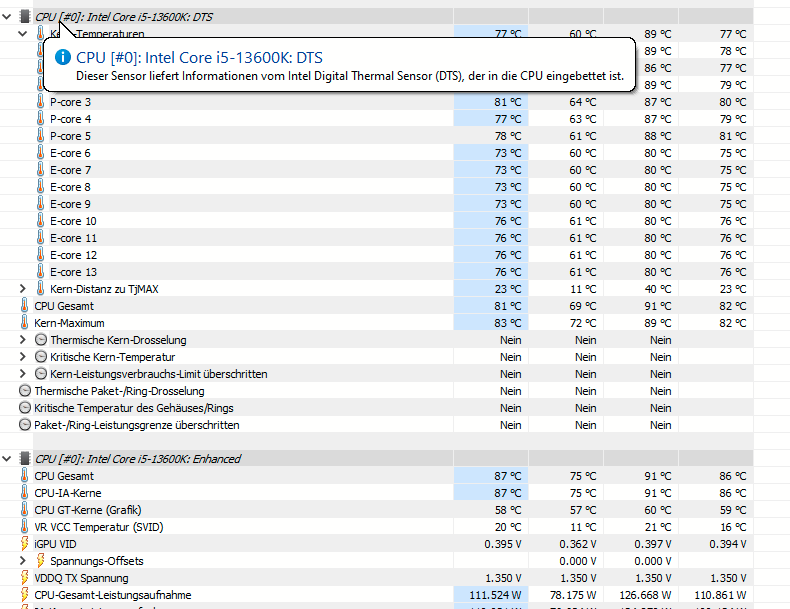

So siehts nach ca 10 Minuten bf2042 aus in WQHD mit max Details außer Raytracing. Sind die knapp 90°C in Ordnung für das System so? Was ist denn dauerhaft vertretbar bei meiner CPU? Habe da bissal bammel vorm Sommer.
Ich habe ebenfalls auf 125/181W gestellt, aber beim gaming kommt man da kaum in die Nähe von. Lediglich gewisse Szenen oder beim Laden habe ich auch schon kurzzeitig 145W gesehen...

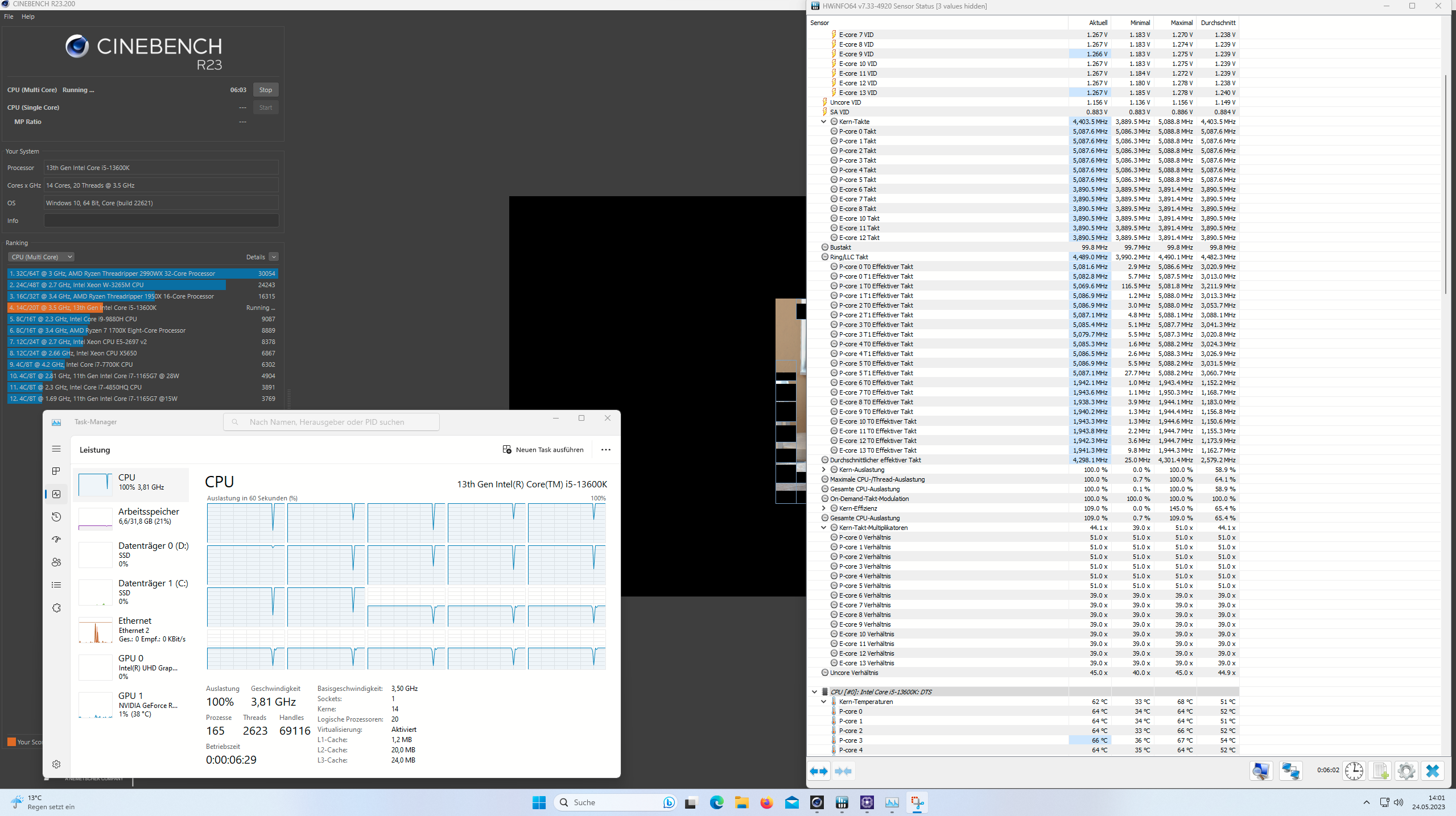

@Sapphire Fan Bezüglich deinem letzten Bild mit Cinebench und HWInfo.
Wenn du die Temperaturen vergleichen willst, dann würde ich die Sensoren kurz nach dem Start von Cinebench zurücksetzten, also dann wenn "Kern-Auslastung" 100% steht und bei einem Durchlauf, direkt wenn das Ergebnis erscheint den Screenshot machen.
Deine Temperaturen sind bei dem Bild verfälscht, da du in 6 Minuten nur eine Kernauslastung von 58,9% hast. Das würde bedeuten, das von den 6 Minuten deine CPU Kerne nur für 3 Minuten und 32 Sekunden voll ausgelastet waren. Deswegen sind deine Temperaturen auch so niedrig. Lasse ich 5 Minuten Cinebench laufen, habe ich eine Auslastung von 97,9%

Was ich nicht verstehe bei hwinfo64. Wenn ich gleich nach dem Cinebenchstart mal ca 92°C Coretemps habe, danach aber immer bei "aktuell" was um die 75-80°C steht, warum steigt das dann bei maximum nach paar Minuten auf bis zu 100°C teilweise, obwohl bei aktueller Temperatur nie so ein Wert steht? Muss wohl ein Auslesefehler sein, denn beim CPU-Lüfter steht bei maximum 2596rpm, obwohl der max 1400rpm drehen kann oO xD

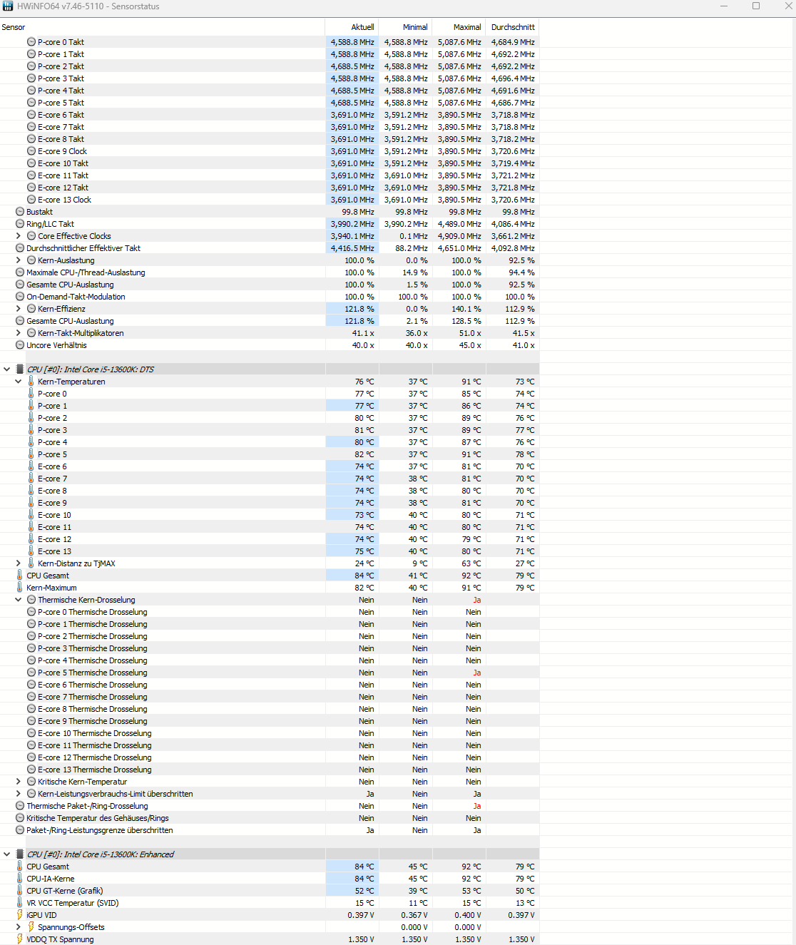

Beim zocken gerade stand im hwinfo64 danach thermische Drosselung P-Core 5. Ich checke das nicht oO. Komisch ist es finde ich auch, sobald bei Cinebench das bild fertig gerendert ist und es neu startet, das nächste Bild sozusagen, die aktuelle Kerntemperatur auf allen Kernen für ne Sekunde um ca 10°C steigt.
Jetzt bei CB23 Multicore nach ca 5 Minuten wieder thermische Drosselung...obwohl der Kern nur max 91°C hat?
Und wiedermal merkwürdige Vorkommnisse bei einem B-Board und K-CPU, es wird mysteriös :D
Anscheinend hat P-Core 5 das Leistungsverbrauchslimit überschritten... wie viel Watt hat der Kern denn verballert? Kannst Du das noch Screenshoten? Welche Spannung lag da an? Welchen Kühler nutzt du?

Habe den Endorfy Fortis 5 Single Variante. Wie oder wo kann ich in hwinfo64 sehen wieviel ein einzelnker Kern an Watt verbaucht? Spannung ca 1,23V
