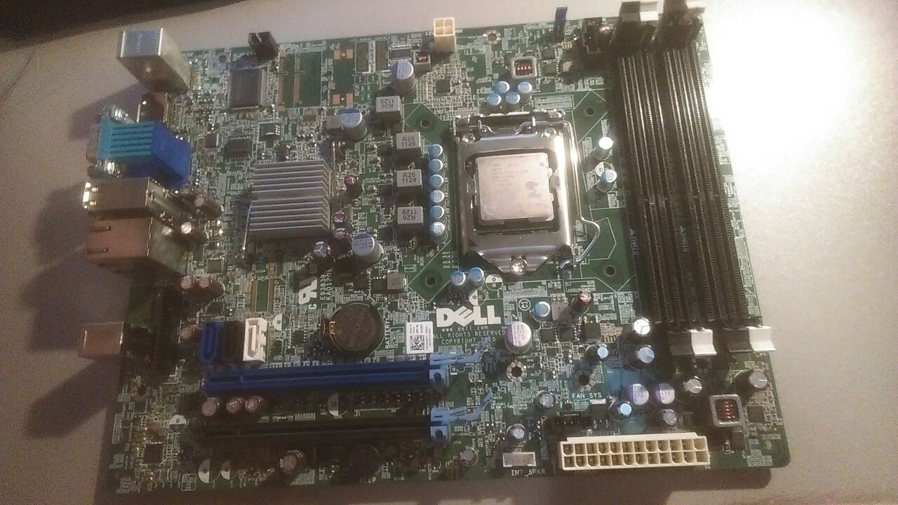

Genau weiß ich es nicht ... es ist ein Dell Büro PC mal gewese
Ja mach ich
hier also das Bild von meinem jetzigen Mainboard..
Wie gesagt der Stromanschluss und die PCI Stecker sind zu nah beinander..
Jede Grafikkarte würde über den Stromanschluss gehen und würde dann genau am Stromanschluss
auflegen. Also kann ich keine weitere GraKa einbauen.

ein unbekanntes Mainboard ohne Hersteller, ohne Herstellerhomepage, ohne CPU Supportliste, ohne Treiberdownload Möglichkeit ist ganz sicher nichts was man kaufen sollte.
da es keine Informationen zu dem Ding gibt, kann man nicht sicher sagen ob deine CPU unterstütz wird.
