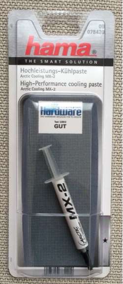

WLP werde ich wohl morgen mal schauen ob ichs im Saturn oder so finde
Wenn das Sortiment das selbe ist wie MediaMarkt kannst du bedenkenlos zu der hier greifen:
Auch wenn sie viel zu Überteuert sein wird.
