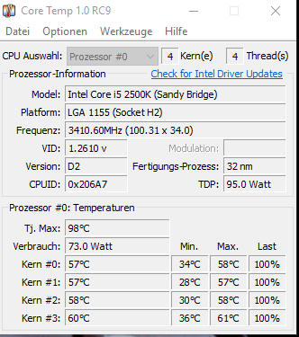

So hab heute den neuen Lüfter angeschraubt, sowie eine neue Wärmeleitpaste drauf gemacht.
Während des 30min prime95 In-place large FFTs tests haben sich folgende werte ergeben: siehe Bild
prime95 results

na des schaut doch schonmal wesentlich besser aus!
@ alle
sind 1.26v nicht ein bisschen viel für den 2500K @ 3.4 GHz?
Das ist die VID und nicht die Vcore. ;)

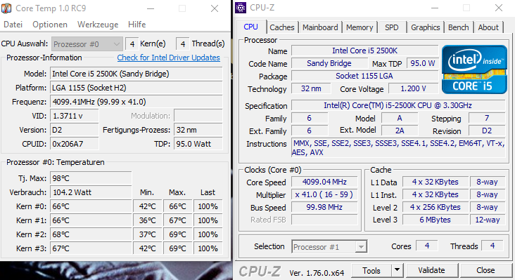

So ein Status update.
Hab jetzt 1h lang prime95 laufen lassen.
Bei 4.1GHz und ca. 1.200v Vcore.
Die Kerne 0 und 1 haben in der letzten halben Stunde zwischen 62 und 64 Grad geschwankt.
Die Kerne 2 und 3 haben in der letzten halben Stunde zwischen 65 und 67 Grad geschwankt.
Anbei noch ein screen von core temp und cpu-z.
Würdet ihr das als relativ stabil bezeichnen oder muss ich da einen noch längeren prime95 test machen?

Mei früher hats geheißen, dass man Prime mindestens 12h, idealerweise sogar 24h laufen lassen soll. Nachdem die Temperaturen wirklich absolut im Rahmen sind kannst du das ja gefahrlos machen oder täusch ich mich da @ OC Experten?
Ich würde den längeren Prime Test mit Nutzbaren Dingen ersetzen. Also mal eine weile Zocken, ein Video Konvertieren, etc.
Prime länger als 4-5 Stunden zu testen ist Quatsch... Kein reales Szenario würde das hergeben .... Also was 5 Stunden läuft, das läuft auch 24 h und länger in aller Regel
Als ich damals vor zwei Jahren meinen Xeon übertaktet hab kamen einmal die ersten Fehler erst nach +14h. Aber ja, solang das System sonst stabil läuft kann einem das dann im Zweifelsfall auch egal sein.
Würde ich auch sagen.
Solltest du im Alltag Probleme bekommen, dann schaut die Sache anders aus.
Die Temperaturen sind OK und wen alles läuft ist es ja gut für dich! Die CPU kann noch lange reichen.
