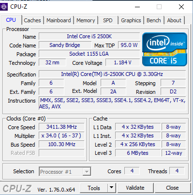

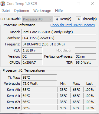

Huhu Leute,
ich habe mich ein klein wenig ins oc eingelesen beim i5 2500k.
Jedoch habe ich nach 15min prim95 testen folgende Werte bekommen.
Da die core temps schon bei den default Einstellungen peaks von 69 Grad haben, wollte ich fragen ob sich das overclocking überhaupt lohnt?
Zu meinem Entsetzen habe ich beobachten können, das der hintere Lüfter garnicht gedreht hat. Was evtl. auch zu der hochen Temp schließen kann?
Ich hoffe ihr könnt mir da einen guten rat geben.

hmm 69 grad ohne oc sind nicht sonderlich berauschend bei einem 2500K. ich habe vorher einen 15 Euro Kühler installiert gehabt und kam auf 55 grad oder so bei prime. Was hast du für einen kühler? Vielleicht wäre es dann gut in einen besseren zu inverstieren. Oder der aktuelle ist nicht richtig installiert oder die lüfterkurve schlecht bzw. auf silent eingestellt.

Kühler Scythe Mugen2
Mainboard Asus P8P67 EVO
Ich weiß aber nicht wieso der hintere Gehäuse Lüfter nicht dreht.
LEDs vom Lüfter leuchten aufjedenfall.
edit: Graka ist noch die alte Asus engtx 550ti, wird die Woche aber gegen eine evga 970 sc getauscht.

der Kühler sollte passen. Mit welcher Drehzahl dreht er unter prime? ändert sich die temp gravierend wenn du das gehäuse aufmachst?
vllt ist der lüfter ja auch einfach kaputt?
mit nem Mugen 2 sollte der nicht so warm werden. kühler ist richtig montiert/WLP in ordnung/kühlkörper nicht übermäßig verstaubt/lüfter dreht sich (schnell genug)?

ich habe mir bei prime ein limit von max 80 grad bei den core temps gesetzt. bis dahin hab ich den takt erhöht. im normalen betrieb sind die temps dann sowieso weit weniger. also schau dir noch mal den kühler an, ob er richtig montiert ist (ebenfalls nicht zu viel und nicht zu wenig wärmeleitpaste etc.). stelle eventuell den lüfter aggressiver ein und schau was geht... ;)

ALlerdings sind die Temperaturen katastrophal. Ein nicht übertakteter 2500/2700k läuft üblicherweise in den 40ern, meiner knackt mit ach und krach die 50 Grad bei Spielen. Mit 1,16 Volt. Als ich die CPU übertaktet hatte, kam ich auf max 60 Grad.
Ich habe vor Jahren einen 2500K mit einem Macho 02 verbaut und gleich auf 4GHz @ Stock Voltage getaktet. Maximaltemperatur waren da 50 Grad. Dazu muss man aber auch sagen, dass ein vorne und hinten ein Lüfter verbaut waren und somit ein schöner Luftzug durchs Gehäuse ging.
